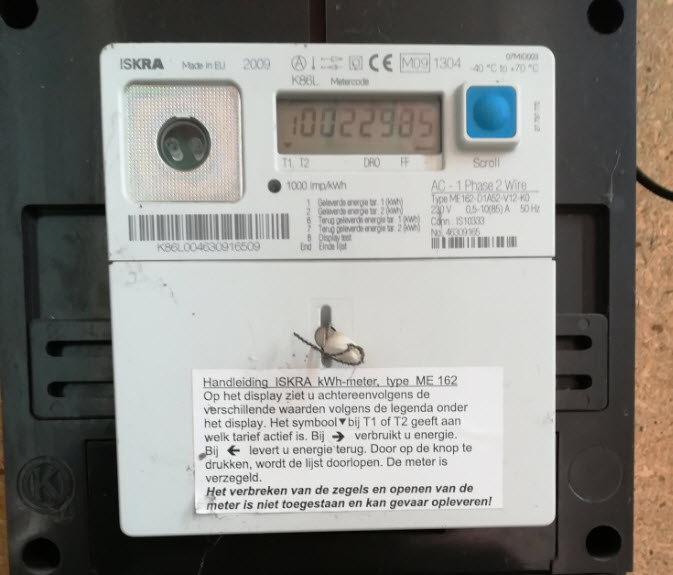

Ik heb een ISKRA ME162-D1A52-V12-K0 meter en begrijp wel dat dit geen slimme meter is, maar vroeg mij af of deze meter het TF signaal gebruikt.
Dus heb ik gezocht op internet en vond de Technische handleiding van deze meter.
Hierin staat, dat deze meter een Real time clock heeft die o.a. het schakelen tussen piek-/daltarief (vrij vertaalt) regelt.
Dat zou dus kunnen betekenen dat deze meter geen gebruik maakt van het TF-signaal of zou die meter zo afgesteld kunnen zijn (door Stedin) dat het TF-signaal toch wordt gebruikt ?

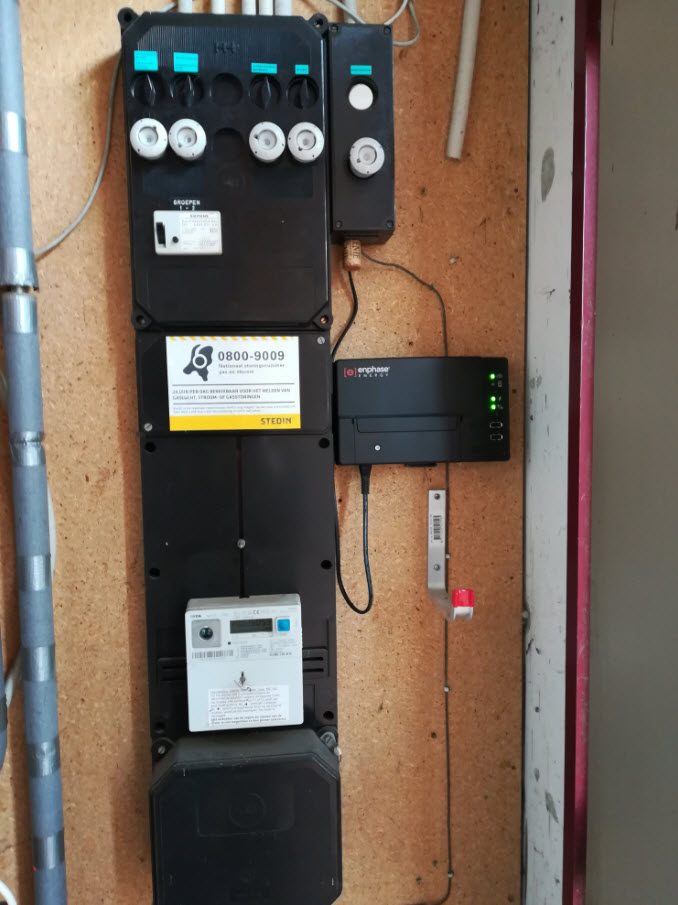

Dan snap ik het hele probleem niet: die meter schakelt niet meer: er is geen probleem. Je betaalt enkel tarief.
Die meter schakelt nog wel: er is geen probleem. Je betaalt enkel tarief.
Je zou eens moeten kijken of die RTC ergens mee synchroniseert. Zo nee: dan is het hoe dan ook kansloos.
Ik heb een eigen TF ontvanger in huis. Inderdaad, met een tariefdraad naar de meter. Die gaat echt stoppen als TF stopt.
Wat ze de 'slimme' meter noemen, heeft voor zover ik weet iets GSM-achtigs aan boord. Die zal z'n tijd wel uit dat net halen - doet de telefoon tenslotte ook. Met de mogelijkheid voor remote software-update (ja, ook als je 'uitlezen' administratief 'uit' laat zetten...) zodat men later ook nog tijden kan aanpassen ofzo.
Op 2 april 2021 17:13:54 schreef EricP:
Heb geen idee hoe ik dat kan zien.
Natuurlijk heb ik TFM gelezen, maar met alleen scrollen kom je er niet.
Dus zal dat wel via IR optical port moeten en ik zou niet weten hoe.
EricP
mét CE
Ik vond wel op een Engelse site dat die RTC accuracy is about 3min/year. Niks over 'auto-sync'. Het lijkt de kant op te gaan dat als 'tussenmeter' waar je elk jaar ff een PC ofzo aanknoopt om het ding uit te lezen eea. goed bruikbaar is. Voor 'zet maar neer en nooit meer naar kijken... niet...
Kijk ook ff of je een TF ontvanger hebt. Zo nee: het kan een meegeleverde tariefdraad zijn (dan heb je met TF niks te maken), het zou stiekem, tegen mijn verwachting in toch op de RTC kunnen draaien.
Heb je wel een TF ontvanger hangen, dan lijkt de situatie voor de hand liggend te zijn...
Op 2 april 2021 19:53:19 schreef EricP:
Volgens mij heb ik geen TF ontvanger en zie ook geen meegeleverde tariefdraad.
Voor de duidelijkheid een paar foto's toegevoegd.
