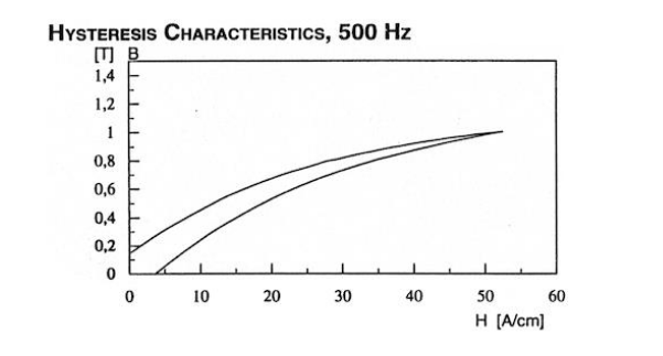

Ik heb hier onderstaande grafiek gevonden. Ik vermoed dat dat de curve is waar je het over hebt. Kan je daar aan zien of dat los loopt?
(ter zijde, het cross-overpunt van de woofers ligt op 850Hz)
Yep, dat soort curve bedoel ik. Je ziet dat B (in tesla) niet evenredig stijgt met de veldsterkte ( afhankelijk van I) en dus de spoelwaarde varieert, met distortie als gevolg. tevens zit er hysteresis op, dat geeft ook vervorming. Is dit de curve voor jouw materiaal? (ik denk het niet)
Je ziet alvast ook dat de kromming toeneemt bij grotere veldsterkte = grotere stromen = grotere vermogens.
dus, bij klein vermogen is het nog quasi lineair, lage vervorming. grote vermogens, veel vervorming, maar das misschien de bedoeling
bij hele grote stromen gaat de curve plat. dan heb je veel minder "spoel". dus ook de filterkantelfrequentie schuift in functie van het vermogen..

Volgens de datasheet is dat het materiaal dat gebruikt wordt voor kernen en schijven die er op staan. Maar dat betekent dus dat het niet aan te raden is?
Dan kan ik toch maar beter die verzendingskosten ophoesten. Zelf een spoel wikkelen heb ik ook al bekeken, maar dat ding wordt dan bijna 10cm in diameter en zou 88m draad van 4mm² nodig hebben. Dat vind ik toch wat overdreven.
@KlaasZ:
Ahum, je hebt helemaal gelijk. Ik heb net de omschrijving op de website nog eens gelezen en het gaat inderdaad om een spoel met een ijzer/staal kern. Volgens de fabrikant in een speciale H-vorm, maar veel meer data kan ik niet direct vinden. Ik ga nog eens wat zoeken naar meer gegevens. Als ik daar ook een BH-curve van kan vinden, zou ideaal zijn.
