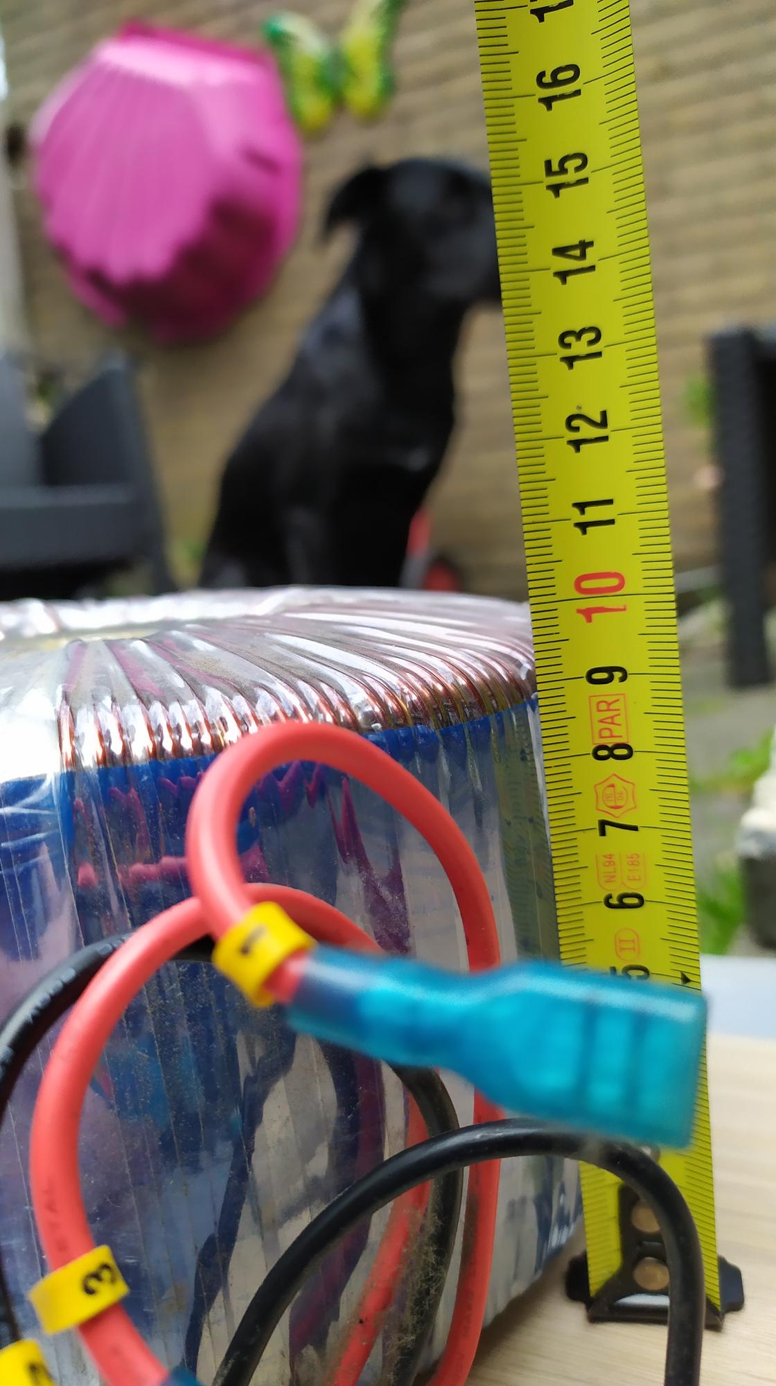

Hoi,
Ik heb hier een PA versterker Crest CPX-2600 (later: Peavey PV-2600) waarvan de ringkerntransfo in kortsluiting ligt.
Daar dit toestel reeds 20+ jaar oud is kan men geen vervangonderdeel meer verkrijgen.
Daar ik niet zo ervaring heb met ringkerntransfo's vroeg ik mij af of deze handmatig te herstellen zijn.
Hier wat meer info over de transfo:
Merk: Toriod International Ltd
P/N: TI-69726 Iss 4
OPM: PV 2600 SL 0106
Primair: 240VAC (ook te configureren als 100 en 120)
Secundair: 1x 28-0-28 / 2x 57-0-57 / 2x 114-0-114
Iemand hier die mij wat nuttige tips kan geven hierover ?

In theorie is die trafo wel te herwikkelen. Dan moet je bij het afwikkelen wel de windingen tellen en diameters meten.
En dan moet je nog iemand of een bedrijfje met een ringkern-wikkelmachine vinden die eenmalig de kern voor je wil wikkelen.
Ik raad je aan eerst naar een andere trafo te zoeken.

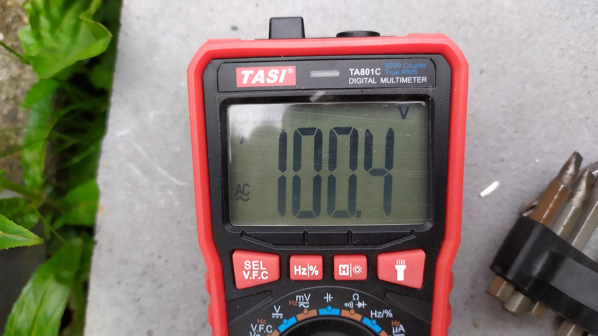

TS wil deze trafo waarschijnlijk wel proberen maar bij doormeten (voordat ik hem opstuur) vloog de 16A automaat er regelmatig uit en TS twijfelt daarom of de trafo geen probleem heeft. Het is een 3800Wrms versterker maar de trafo vind ik wat klein daarvoor (het is echt geen 6kW trafo als ik het vergelijk met andere ringkernen).
Trafo was LOSGEKOPPELD van de elcobank, dus ik mat een onbelaste trafo (bijgevoegd de meting tussen de 50V wikkelingen).
Roland van Leusden
Trafo is waarschijnlijk gewoon goed, je ziet op het shema ook 2 PTC weerstanden in serie om de inschakel stroom te begrenzen.
