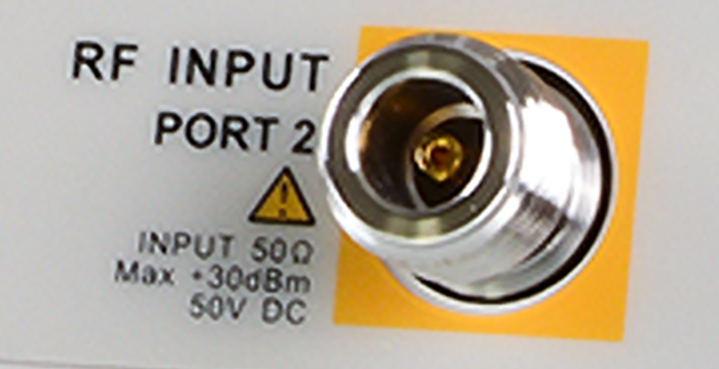

Op m'n werk hebben we een spectrum analyzer welke een ingangsgevoeligheid heeft van 50V(dc) en +30 dBm.
Die 50V zal waarschijnlijk wel de max over een zeer korte periode zijn en 30dBm is toch ongeveer 7V, vanwaar dit verschil ?
Mijn vraag is eigenlijk, ik zou met deze analyzer graag eens de ripple/ruisvloer willen meten van een voeding.
Kan ik de voeding aansluiten op een dummyload en over de dummyload de probes aansluiten, of gaat dan mijn ingang van de analyzer kapot ?
Dat is niet de gevoeligheid, dat is wat hij max kan zonder kapot te gaan. De gevoeligheid is veel hoger. Vaak beter dan -100dBm
Ik zou heel erg uitkijken met DC aansluiten. De ruis/ripple van een voeding is meer scoop werk. Je kunt het wel AC gekoppeld meten maar SAs zijn gemaakt om hele zwakke RF signalen weer te geven. Veel SAs beginnen te hoog in frequentie om zinvol aan een voeding te meten.

Hier worden twee zaken bedoelt de 50 Volt DC heeft te maken met de maximale spanning welke geblokkeerd wordt door de condensator aan de ingang.
Met andere woorden de DC spanning bereikt de elektronica van de analyzer niet.
Het tweede getal is de maximale AC spanning afhankelijk van het frequentie bereik kan dit laagfrequent of hoogfrequent zijn......

inderdaad verwarrend voor een leek.
Het uitroeptekentje betekent van zichzelf al een beetje 'waarschuwing'.
Sluitelwoord is hier 'Max'.
Nog iets anders trouwens: dit zijn de niveaus waarboven het instrument vroeg of laat kapot zal gaan. Maar het apparaat is dan al lang overstuurd ook.
Voor goede, nauwkeurige metingen moet je nog een stuk lager in niveau zitten.

Die opgegeven 30dBm (1Watt) en 50Vdc zijn absolute maximum ratings, ook wel damage level genoemd. Tot 30 dBm is dit het veilige ingangsvermogen.
De constructie van een attenuator voor een SA is zodanig dat door de kleine massa van de opgedampte weerstanden het piekvermogen niet veel hoger kan zijn dan het max continue vermogen. Anders dan bij een robuuste draadgewikkelde weerstand, kun je hem niet voor korte tijd flink overbelasten.
Wat die foute meting betreft, dat is altijd een aandachtspunt bij een SA.
Je moet steeds zorgen dat je het maximum mixerlevel niet overschrijdt. Daarboven komt de mixer in een niet-lineair gebied en produceert zelf ongewenste producten en ontstaat er compressie. En is ook kwetsbaar voor schade als het niveau te gortig wordt.
Dus het verwachte ingestuurde vermogen minus de ingestelde verzwakking van de ingangsattenuator moet steeds kleiner zijn dan het max mixer level. Raak je er niet, moet er nog een externe attenuator bijgeschakeld worden.
Als je 30 dBm zou insturen en je attenuator kan maximum tot 70 dB , dan zou je actuele mixerlevel op -40 dBm liggen.
Dan moet je even in de specs kijken of je idd teveel instuurt.
