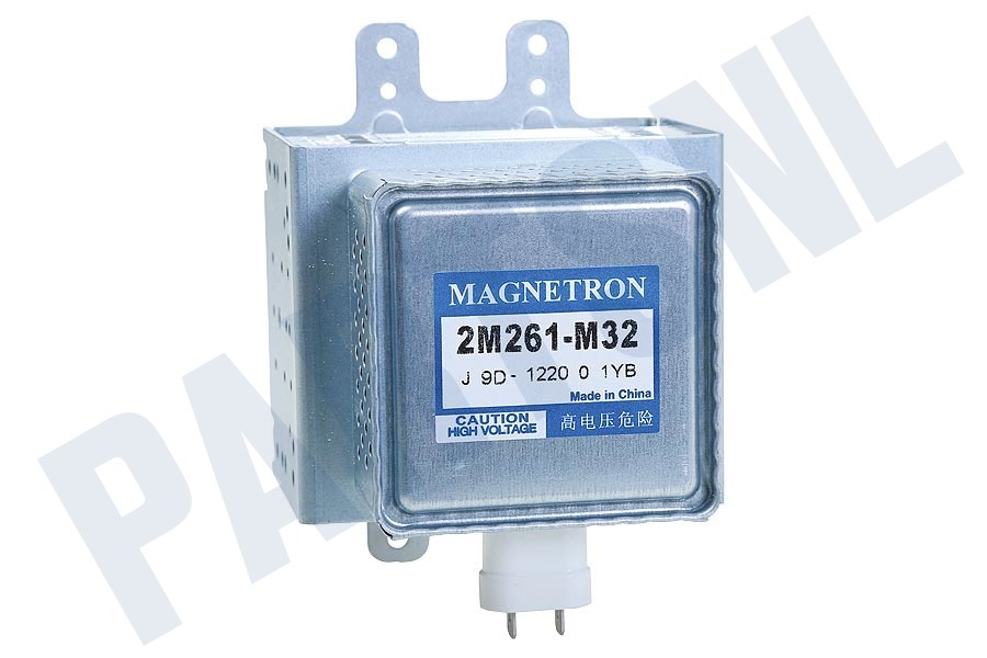

MAGNETRON is een imitatie buis of een goedkope plaatsing geweest.Deze buizen staan bekend om slechter wordende Emissie.. Gok op nieuwe buis.. maar wil best beide voor je testen om uitsluitsel te geven, tenslotte zijn de buizen niet echt goedkoop en zeker weten doen we het niet.. Evt heb ik nog buis voor je.., Sommige mensen zijn zodanig aan rommelen dat het vaak erger word..
Is niet te zien vaak dat de magneten wel of niet intact zijn.. Een haarscheur in magneet vermindert de werking met 60%
Dit is de originele buis die in het apparaat zat. Ik neem aan dat de keukenboer 9 jaar geleden een nieuwe originele Siemens magnetron heeft geplaatst in mn keuken. ;-)

een Panasonic dus. snap niet goed waarom men hier steeds maar over een buis van het merk Magnetron begint.. de duurdere Siemens ovens worden voor hen gemaakt door Panasonic, en die gaan daar heus geen Chinese kloon van hun eigen product induwen :-)

MAGNETRON buizen, zijn goedkope , merkloze buizen en IS GEEN PANASONIC!!! Panasonic buizen zijn voorzien van merkplaatje Panasonic. Ik praat geen poep, zit al 30 jaar in het vak... En Yes, in goedkopere lijnen stopt de fabrikant die er in..
Nogmaals kan het spulletje testen voor je, heb hier een werkende testopstelling.. Gebruikte buizen heb ik ook wel.. Bij interesse mail me maar!!
BTW: Deze Originele "siemens" oven is in Licentie geproduceerd voor BSH groep..
Zie hieronder verschil in buizen...

Opgepikt! Ik bedoel IDD te zeggen met de foto's dat er een hoop goedkope Brol is met deze buizen.. En ja, ja gaan niet lang mee!!!
Dus beide foto's die je postte zijn bedoeld als voorbeeld van 'slechte buizen', ook de 2de foto?

Ow ja, dat moet ik melden: In dit geval was de buis aan gruzelementen.. geen emissie..
