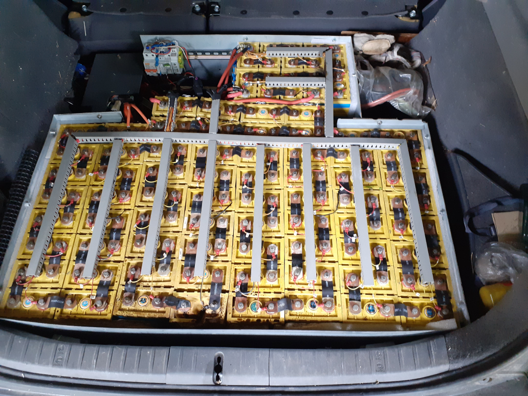

Ik heb mijn Prius uit 2007 omgebouwd naar Plug-in hybride.
Met 78 stuks LiPoFe4 60 Ah cellen en Orion BMS.
Nu, na 7 jaar is er een cel (midden onder) weggesmolten. Waarschijnlijk omdat de BMS de lader niet uitschakelde. Na vervanging van de kapotte cel bleek de OBD van cel 25 t/m 36 (zie foto) geen spanning meer te meten. De bewuste cellen hebben zelf wel spanning.

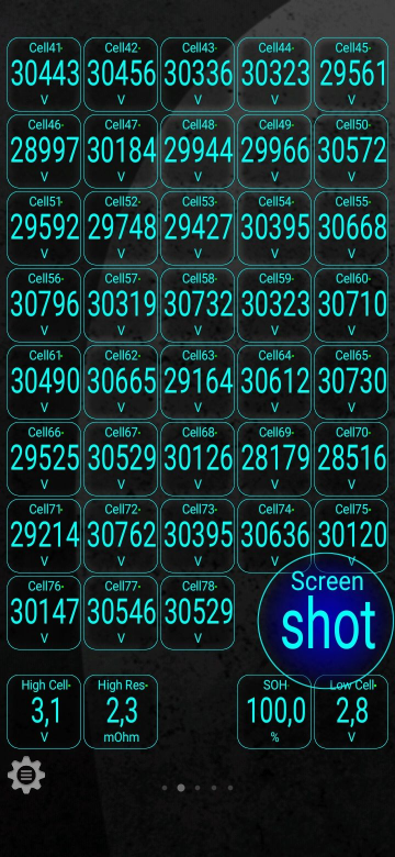

Dat screenshot geeft aan dat de cell spanningen rare dingen doen. Je zou voor iedere volgende cel iets van 3.2V meer willen zien. Nu gaat het omhoog, maar ook omlaag.
Verder denk ik dat het schermpje "mV" bedoelt waar "V" staat. Anders moet je ruim afstand nemen en de brandweer bellen.

Alles wijst erop dat het BMS de cellen per 12 monitort; je mist 12 celspanningen, en de 25ste cel zou de 1ste zijn van het derde monitoring IC. Mogelijk is dat IC stuk, of hij krijgt alleen geen voeding of zo. Wat me wel een beetje verbaast is dat je nog wel spanningen ziet van cellen boven de 36; meestal staan die monitoring IC's in daisy-chain, waardoor je ook geen communicatie krijgt met de hogere cellen, als er één stuk is. Misschien hebben ze hier een microcontroller met een geisoleerde CAN bus per 12 cellen gebruikt of zo, in plaats van speciale BMS IC's.

Ik zie ook wel hele grote verschillen tussen de celspanningen (3.3 tot 4V), wat op zichzelf al zorgwekkend is, niet op de laatste plaats omdat de absoluut maximale spanning van een LeFePO4 cel 3.85V is!

Lijkt idd op LiFePO4 (winston cellen), maar dan zijn de spanningen max 3.65V
Met meerdere cellen op 3.8+ V betwijfel ik of die BMS uberhuapt wat doet
Jullie lezen 38560 V dus af als 3.8560V interessant....
Maar als die metingen op die manier kloppen dan is dat pack afschuwelijk uit balans. Zoals gezegd: Meet eerst eens na of de metingen (die het doen) ongeveer kloppen....

Bij nader inzien. De interpretatie van 0-tot-hier is 38000mV kan niet kloppen, ook de interpretatie van 3.8V per cel kan niet kloppen.
Dat programma laat (linksonder) 4.2V als "4,2V" zien. En de kapotte meting laat zien: "0,0V", kortom als er 38560V staat, dan bedoelt hij ruim 38 kV. Daar gaat iets grondig mis.

@REW: mijn verklaring is dat het gewoon een programma is dat in stappen van 100uV rekent, en dat is ook redelijk logisch, aangezien je op die manier met een 16 bit integer de best mogelijke weergave van een celspanning hebt; je kunt dan immers tot 6.5535V weergeven. Ik begrijp eigenlijk niet waarom je daaraan twijfelt, elke andere verklaring is onzin, aangezien de spanning nooit veel hoger kan zijn, en de spanningen niet monotoon oplopen.
En ja, dat pakket is wel flink uit balans, meer misschien niet zo heel dramatisch; de nominale spanning van LiFePO4 is 3.2V, dus alle cellen zitten aan de bovenkant van hun lading, en vanaf 3.3V stijgt de spanning vrij hard, net zoals LiPo cellen boven de 3.8V heel hard stijgen. Het lijkt me duidelijk dat een paar cellen veel te hoog staan.

Natuurlijk wordt de komma weggelaten in de OBD-display. 40215 moet je hier lezen als 4,0215 volt celspanning. Dat is inderdaad hoog. De specs van de fabrikant Thunder Sky Winston geeft als Operation Voltage 4,0 - 2,8 volt.
Strikt genomen zijn dus nagenoeg alle cellen binnen de specs (maar wel uit balans!).
Geen wonder dat de spanning aan de hoge kant is. De BMS heeft de lader niet uitgeschakeld. In mijn goede set wil ik een serie thermische zekeringen (MTS77) in de bak leggen. Bij oververhitting schakelen deze dan de lader onafhankelijk van de BMS uit.
Als voorbeeld een overzicht van een cellen reeks van de goede set. De batterij was bijna leeg en dan kun je zien welke cellen duidelijk zakken in spanning en dus vervangen moeten worden (=mijn interpretatie :)

Bijgevoegd een foto van de geruïneerde cel. Het heeft (net) geen brand veroorzaakt. Dus deze cellen zijn best robuust.

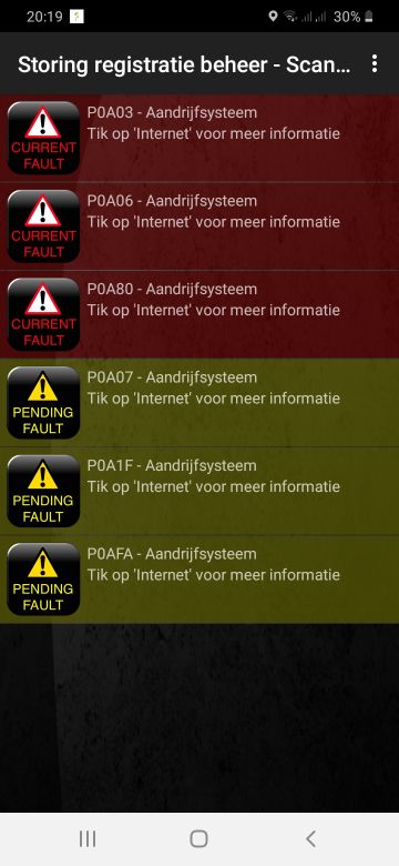

Bijgevoegd de foutcodes die dit pack regelmatig gaf. Hoe kom ik er achter wat die foutcodes zijn?

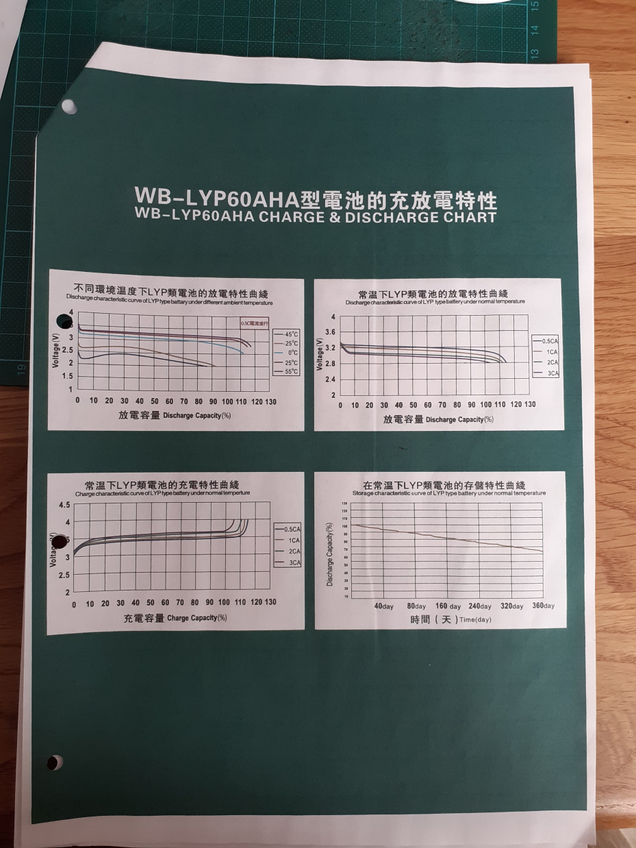

Bijgevoegd de specs van de cellen.

LifeYPO cellen zijn idd iets anders. Op zich ook wel logisch, want itt LiFePO4 kunnen die ook bij lagere temperaturen geladen worden.
De nominale spanning en max spanning is 3.3 / 4V, itt tot 3.2 / 3.65V bij normale LiFePO4 cellen.

Cellen werken altijd iets afhankelijk van de SOC. Bij mijn 280Ah (LiFePO4) cellen specificeert de fabrikant een uitzetting van 1mm geloof ik (71.5-72.5mm breed). Maar dat zijn aluminium prismatic cellen.
De Winstons (en Calb bv) zijn kwa uitvoering een stuk degelijker. Ik zie de noodzaak niet om bij die cellen compressie toe te passen.
Overigens: De compressie maakt niet het verschil wat betreft het opladen, het is alleen beter voor de levensduur. Maar dat is relatief, want 2000 cycli is ook heel wat.
