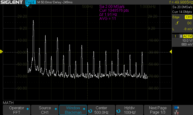

Ik heb hier een digitale oscilloscope Siglent SDS1104-EX. Die heeft een FFT funktie en daarmee kan die een frequentie spectrum berekenen.

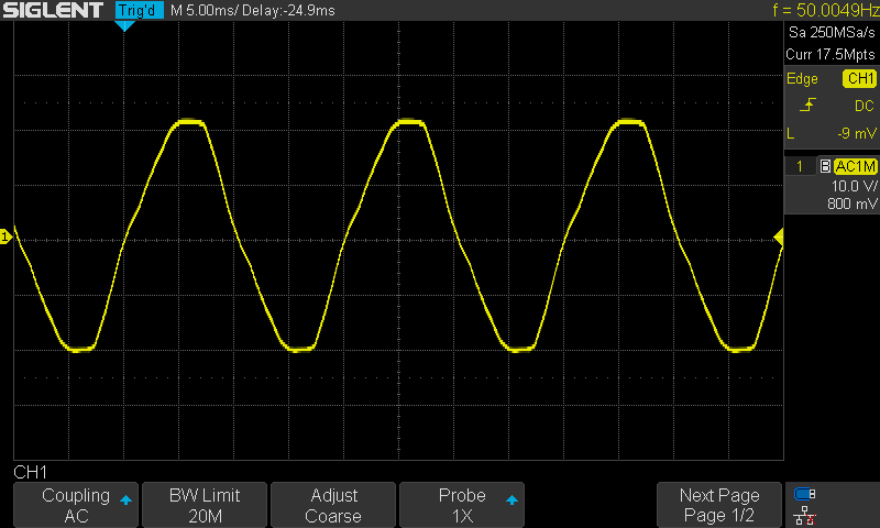

Ik heb de netspanning gemeten via een klein trafo'tje.
Dan krijg je de volgende plaatjes:
Dit is de netspanning. Normaal. Flink wat vervorming te zien dus.
Hier het frequentie spectrum van 0 tot 1000 Hz, op een decibel schaal.

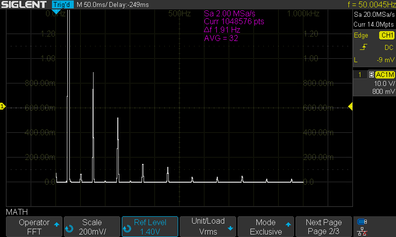

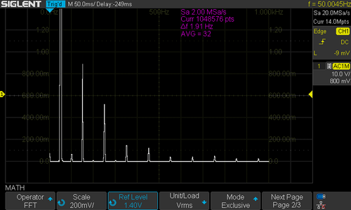

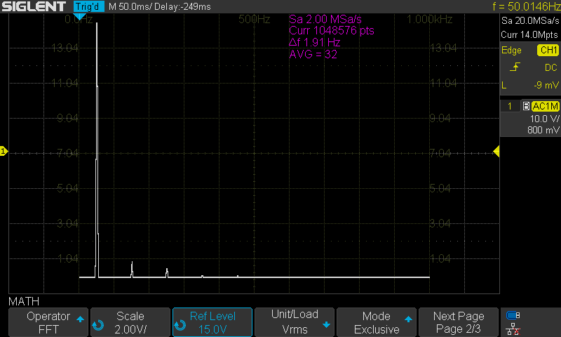

Nog een keer, op een schaal van 2 Volt per divisie
En uitvergroot. 200 mV per divisie
