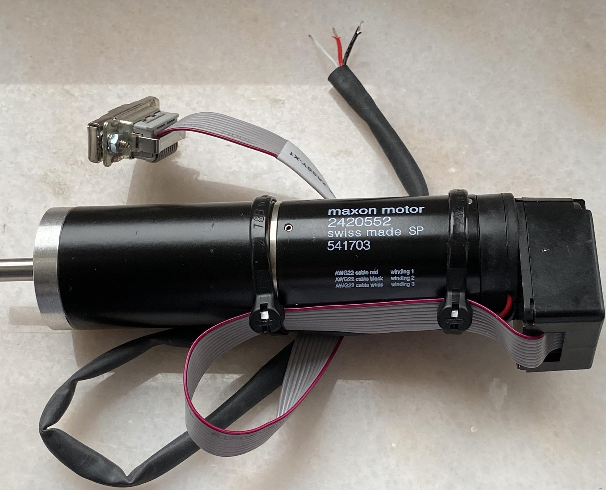

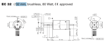

Hallo allemaal,
ik heb een fraaie motor gekregen, maar helaas kan ik er helemaal niets over vinden op internet.
Ik dacht het Maxon zelf even te vragen maar dat gaat niet zonder een heel formulier in te vullen.
Misschien dat iemand hier nog een databoek van Maxon heeft waar het type in staat.
Dank alvast !
Ik denk dat daar waar maxon op staat de motor is, dat stuk er achter een encoder en het stuk er voor (links op de foto) een reductie-kast.
Het maxon nummer is inderdaad niet te vinden. Ik denk dat ze een custom-versie voor iemand hebben gemaakt. Dit zijn zeker gave motoren. Voor zover ik kan zien 0.5 - 1 duizend euro voor de motor, en vast nog wel zoiets voor reductiekast en encoder.
Maar goed... Wat is de diameter en lengte van het motor gedeelte?
Dan kunnen we proberen om te zoeken op de maxon site naar een motor die er (erg) op lijkt.
Zo te zien een BLDC motor met encoder.
Ze maken heel veel spul op maat, van die dingen ga je geen data vinden.
Mooi spul, ik heb er ook verschillende van. Alleen een ander type.
Dit is er waarschijnlijk een met een encoder en resolver, de motor is zo te zien een BLDC met een planetaire vertraging. Is een duur motortje.

Ik heb wat metingen gedaan :
- weerstand tussen de 3 draden onderling 5.5 Ohm
- inductie tussen de 3 draden onderling 914uH
diameter is 32mm, lengte motor ~60mm
vertraging heeft nagenoeg dezelfde diameter en lengte
Encoder is wel te vinden op het internet
HEDL 5540-A11 => 500 stappen en 5V

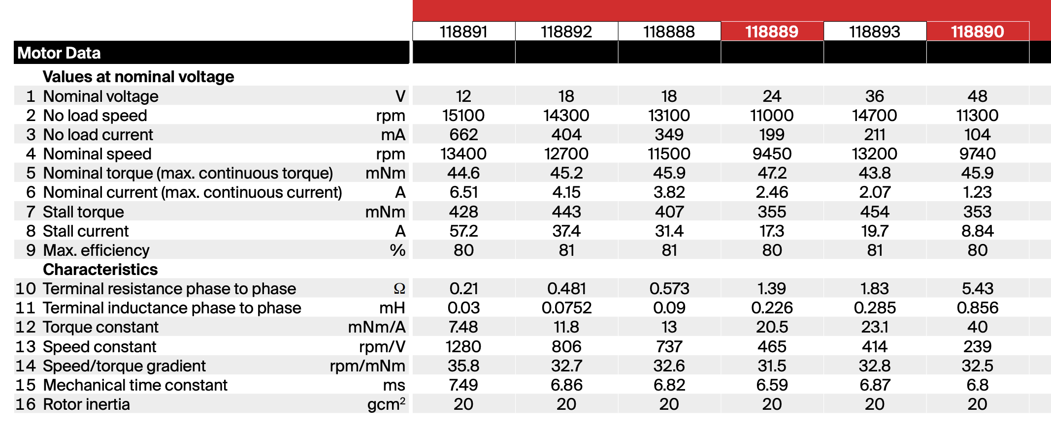

Zoeken naar een motor die er op lijkt is een goede tip, bij Maxon gekeken naar een motor met dezelfde afmetingen, en in de datasheet zoeken naar motors met soortgelijke weerstand en inductie.
Dan komt het 48V type wel heel dicht in de buurt, ik ga hem aansluiten en kijken of ik hem met die parameters kan laten draaien..

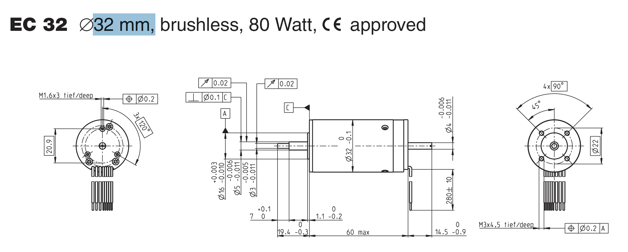

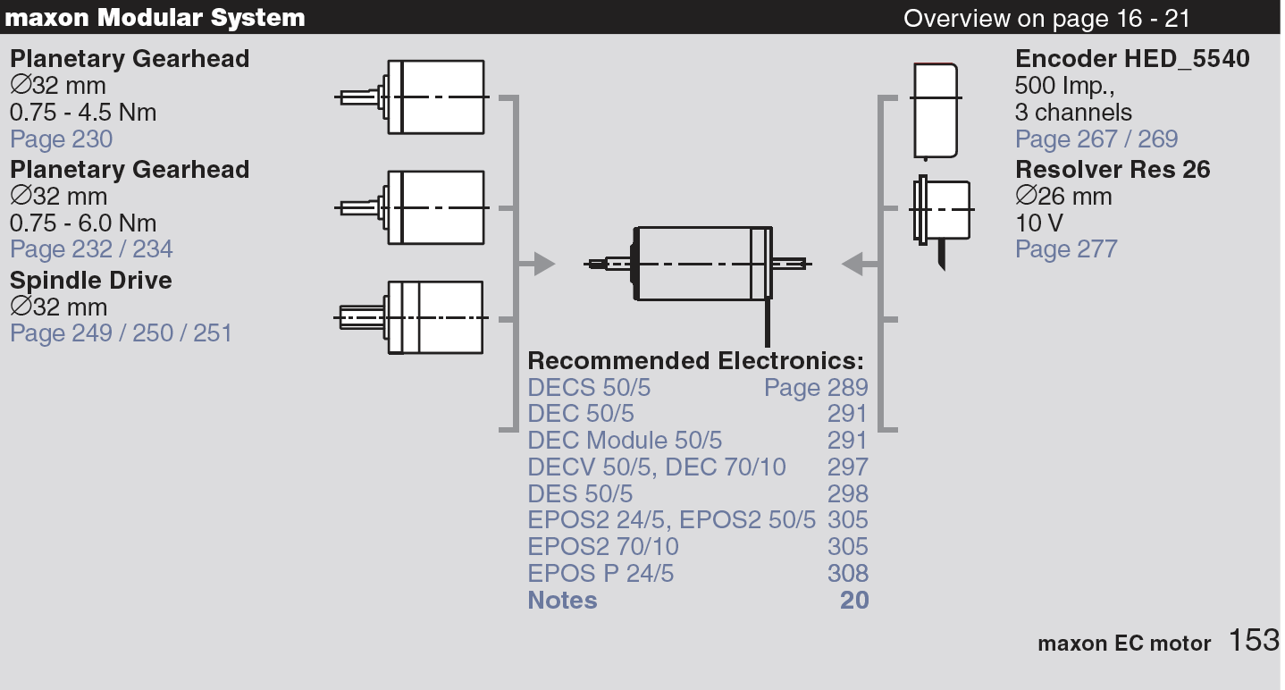

Maxon heeft jaren geleden zijn nummer systeem veranderd.
Maatgevend zijn de dimensies van het planetary gearhead, lagers, de motor, de encoder en het vermogen.
Komt dit een beetje in de buurt? Cat 2011
De exacte samenstelling bepaald uiteindelijk het model nummer.
En er zijn aardig wat variabelen en details.
Het kan dus een bijzondere samenstelling zijn.
Dan moet je op de aparte delen afgaan.

Het lijkt erop dat die flatcable aan de encoder zit, en dat is een standaard inkoop deel (HEDL 5540-A11).
Op 14 juli 2021 17:43:28 schreef SparkyGSX:
Ja, dat is ook weer zo.
Zou de encoder soms drie extra pulsen geven (120° ten opzichte van elkaar verschoven) voor de positie van het anker?
SparkyGSX
De datasheet zegt van niet; A, !A, B, !B, I, !I, dus A/B encoder, index puls, en allemaal differentieel.
Op 14 juli 2021 18:33:47 schreef SparkyGSX:
Dan weet ik het ook niet, er staat wel een lijstje met aanbevolen elektronica bij, misschien dat daar nog iets speciaals aan is.

Peter_dtn
De motor is inderdaad afgedankt en gered uit de bak..

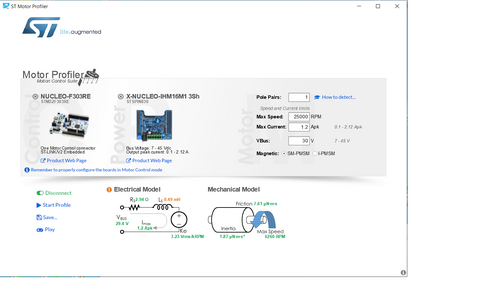

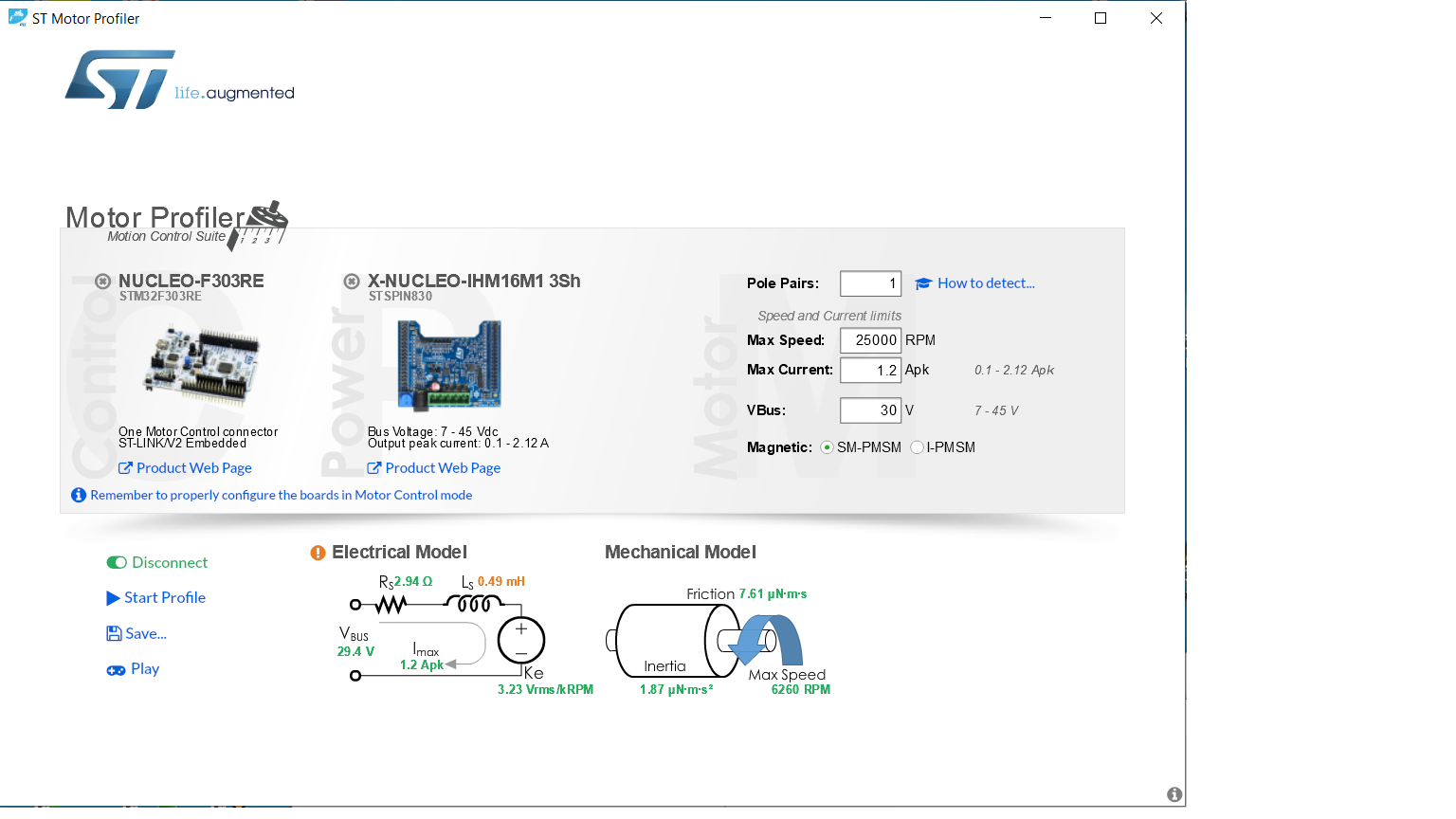

Inmiddels heb ik hem aangesloten op een evaluatie board van ST, met software ook van STM kon ik hem laten draaien.
Hieronder de plaatjes die de software levert
Ik heb alleen de 3 motordraden aangesloten en de hem laten draaien in "sensorless" mode. Hierbij haalt de aansturing de stand van de rotor uit de Bemf.
Nu kijken of ik de encoder aan kan sluiten

Ik kon helaas niet "klikken" op de pagina's maar na de tip van Rew ben ik aan het zoeken gegaan op het net en met die
gegevens kon ik hem dus uiteindelijk laten draaien..
