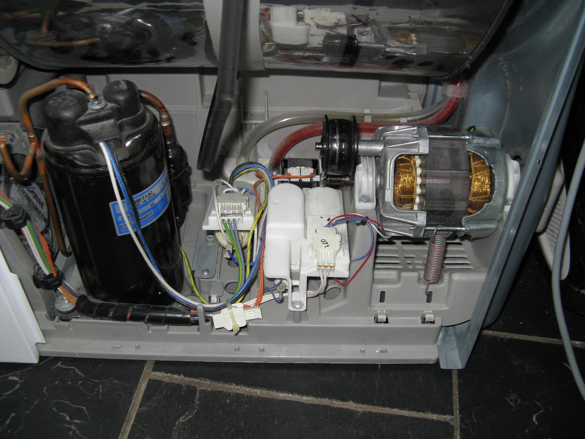

Ik heb een probleem met mijn wasdroger. Hij draait soms niet: de motor bromt wat maar de trommel draait niet. Als ik dan de deur open doe en de trommel een stuk verdraai (en de deur weer dichtdoe) draait ‘ie daarna weer wel.
Het is een zanussi ZTHB485 (P542867) (91609722200).
Ik heb ‘m open gehad. De riem die over de trommel loopt zit nog prima strak voor zover ik kan inschatten. Volgens mij slipt dat niet maar staat de boel echt vast als ‘ie niet draait.
De condensator op de motor* meet 18 uF (met een multimeter). Dat komt overeen met het opschrift ervan. (Al vind ik op internet vervangers van 9 uF !?)
Aan de achterkant van de trommel zat vrij veel stof vast tussen de rand, dat heb ik weggehaald. De voorkant ben ik niet bij geweest. (Hoe kun je daar bij en heeft het zin daar stof tussenuit te willen halen?)
Daarna nog steeds hetzelfde euvel. (En omdat trommel en waaier op dezelfde motor zitten betekend dat ook dat de was minder goed droog wordt en/of je af en toe halverwege het ding moet helpen).
Omdat ik er niet heel makkelijk bij kan dacht ik eerst even hier advies in te winnen over wat ik nog meer kan bekijken/proberen.
EDIT: * niet op de motor dus, maar op de compressor... Die van de motor is wel 9 uF. Nuja, bij mij 4. "There 's your problem".

Bij deze zowat altijd de 9uF condensator. De 18uF is van de warmepompmotor aka compressor.
Stofverlies is meestal slecht onderhoud van de filters onderaan. De luchtdruk vd ventilator begint dan spleten te zoeken om de druk kwijt te raken. Stof en vocht gaan dan mee erdoor. Het beste bij deze is gans uiteen. En de 2 trommeldichtingen na te kijken en eventueel de voorste vervangen. De condenor en verdamper kunnen meestel een badje gebruiken.

Ah! Er zijn er dus 2! (Achteraf, ergens wel logisch. Maar op de dag dat ik de droger open had was er stress en stress leid tot verslechterde waarneming.)
De 18 uf heb ik nagemeten, dat is de linker. Zit inderdaad aan de compressor (zie ik nu op de foto).
Dan zit er onder die witte kap rechts daarvan zeker de condensator van de motor?
(Dan moet dus de droger toch weer een keertje van z'n plek getild worden wil ik er bij kunnen...)
Condensor en verdamper een badje: Ja, die zit vol stof. Al maak ik die filters ervoor altijd wel schoon, het gaat er gewoon doorheen...
Hoe kom ik daar makkelijk bij? Een en ander zit in een bak die niet open lijkt te kunnen en er zitten leidingen aan vast naar de compressor... Gewoon de voorkant met een spons? Of kan het ding er daadwerkelijk uit en in een badje?

motorcondensator is wrs rood en blauw die onder de kap weggaat. vervuilde verdamper/condensor is bij warmtepompdrogers een langzame killer, systeem wordt te warm en nekt de compressor. pas nog een amerikaanse koelkast gehad die dat ook had, condensor was veel te vuil, compressor in puin gelopen.

IDD de condensator onder de kap, rechts.. Voor goede reiniging alles demonteren zoals op foto van EricN
condensator gevonden:
En na het losmaken van 3 torx schroefjes (De derde zit geniepig tussen de draden), en de 2 slangen van het pompje, kan ik er ook bij:
Het is een 9uF -2+8% 425V~10000h /cl.B 475VZ3000h/cl.C van ducati energia met als extra opschriften 416.25.6 192 en 125002023

Condensator is zoals verwacht defect... iog minder dan de helft !

Condensator is vervangen, dit weekend volgt de echte test als er weer wassen gedraaid worden. Ik zal dan ook het energiemetertje ertussen prikken om eens te kijken wat het verbruik is. (Goeie!)
Ik heb in de tussentijd ook de condensor wat schoner gekregen met een plantenspuit en bij gebrek aan een waterstofzuiger een emmer en een hevel slangetje, wat dweiltjes, en een kruimeldief die water mag. Ziet er nu beter uit maar aan het verbruik hoop ik te kunnen zien of het ook fatsoenlijk werkt.
(Niet wetenschappelijk, omdat ik geen “nulmeting” heb gedaan en bovendien zowel de condensator heb vervangen (dezelfde motor drijft de waaier aan die lucht langs de condensor voert), als de condensor heb “gewassen”, maargoed)
(De nieuwe condensator meet 9,4 uF)
