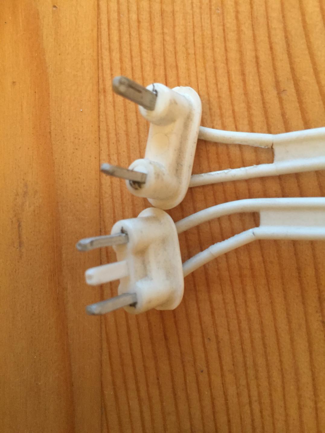

AM stekker (naam) gezocht Philips radio
Heeft iemand stekker liggen of weet benaming / nummer van AM stekker voor Philips radio jaren 80?
Zie foto.
Het moet iets zijn met 2 pinnen. Vermoedelijk wordt daarmee de eigen toestel antenne tegelijkertijd uitgeschakeld.
Wie heeft er schema, documentatie ed.?

Ha ha, ik vond deze, da's exact dezelfde zo te zien.
https://www.amazon.nl/Transmedia-antennezachte-voor-historische-appara…
Nee, dat is 'm jammer genoeg niet. Onderlinge afstand moet zo'n 13mm. (van hart tot hart) zijn. Rechter pen waarschijnlijk groter.
Op 24 juli 2021 17:37:06 schreef Dirk Inductie:
Nee, dat is 'm jammer genoeg niet. Onderlinge afstand moet zo'n 13mm. (van hart tot hart) zijn. Rechter pen waarschijnlijk groter. Als ik schema zou hebben kan ik zien of toestel ferriet antenne wel / niet uitgeschakeld wordt door stekker.

Hoewel ik Amazon met klem zou afraden als leverancier, zou ik eerder verwachten dat de aangave van de maten op hun foto niet klopt. De schaal op het oog, en de 90 graden draaiing tussen de pennen, klopt met IEC.

Dat is toch zon vlakband kabel stekker waar de een pin 90 graden gedraaid is? Zaten ook op antieke oude ZW TV's.
Vroeger had je van die coax naar 2 plugjes waarvan een zo'n assymetrische plug.

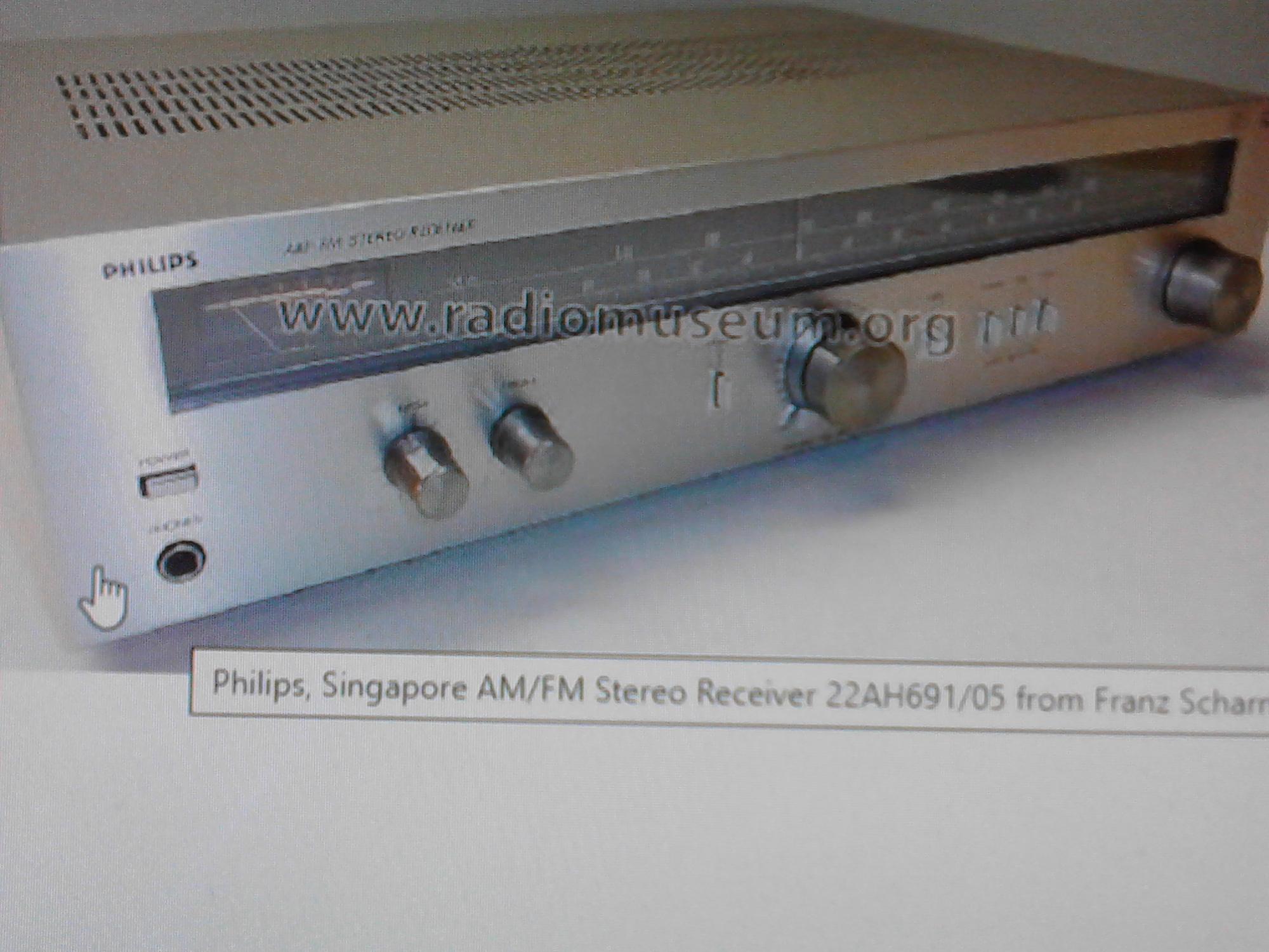

Ik heb een oude Philips radio met dezelfde antenne ingangen (zonder de 75 Ohm plug) type 22RH690
Ik heb daarvoor, toch al wat jaren geleden, zo'n 75 Ohm coax naar 300 Ohm lintkabel omzetter gekocht. Als ik het goed heb bij Brico (bouwmarkt)
1 stekker (FM) heeft hart/hart afstand van 10mm, de andere (AM) 13mm.
Behalve FM029 staat er nergens wat op van info/fabrikant...
Dit zijn toch standaard dingen dacht ik zo, waarschijnlijk wel te vinden bij Conrad, Reichelt... zelfs bouwmarkt.

Bedankt allemaal, moet nu vast gaan lukken.

Die radio heeft een metalen behuizing en dan dus zeker geen ingebouwde AM antenne (kooi van Faraday).
Wanneer je een (lange) draad in de aansluiting met het antenne symbool prikt (luciferhoutje..) dan kun je vrij snel de ontvangst testen.

https://elektrotanya.com/philips_22ah690-00-15-22-29_stereo_tuner_sm.p…
Dat is de 690 helaas geen 691 gevonden...
door wat stukjes koperdraad plat te slaan en dan bij te vijlen op de juiste dikte en dan op de juiste afstand op een stukje print de solderen kan je zelf zo een stekker maken, in geval van nood.

Antenne zit op achterzijde, aan een soort arm. Kan daardoor naar beneden geklapt worden.
das de ferrietantenne. In principe moet je daar mee ook wat kunnen ontvangen. (vroeger veel meer, maar heel wat zenders zijn uit de lucht)
deze antenne is rictingsgevoelig, kan zijn dat je met de receiver wat moett draaien om bvb de BBC te ontvangen.

Vraag is of deze uitgeschakeld wordt als ik MG stekker er in doe. Vandaar ook zoektocht naar schema.
