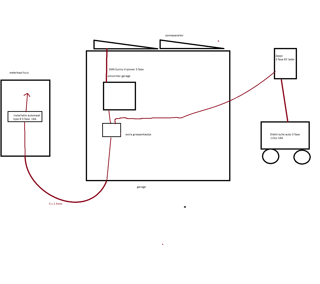

Wij hebben op onze garage zonnepanelen en in de garage hangt de omvormer. (SMA sunny tripower 3 fase) Er ligt een kabel (5 x 2,5mm2) naar de meterkast in huis waar deze is afgezekerd met een type B 16a zekering.
We willen nu een laadpaal voor onze auto installeren, een Zappi (https://www.hashop.nl/zappi-ev-smart-laadstation-v2-kabel-f3) welke de mogelijkheid heeft om alleen op zonnestroom te laden. De auto betreft een Kia E niro waar die kan laden met een 11kW 16A 3 fase.
Omdat de laadpaal voor de garage moet komen te staan en we liever niet nog een kabel door de grond trekken vraag ik mij af of de volgende situatie veilig en mogelijk is.
En is de 2,5mm2 kabel afdoende?
En welke schakelaar moet ik in het extra groepenkastje plaatsen? Zie tekening voor situatie.
Alvast bedankt voor jullie reacties.
groetjes
Tim
Ik zou een 16A 3fase automaat er in zetten.
Zonder die automaat heb je potentieel 2x zoveel stroom, namelijk 16A uit de meterkast plus 16A van de panelen.
Maar met 11kW zit je wel erg dicht tegen de limiet van een 16A automaat.

Op 1 augustus 2021 11:56:20 schreef deKees:
Inderdaad, wordt vaak vergeten. De kabel tussen de werkschakelaar en dat extra groepenkastje moet je ook minimaal 4 tot 6 mm2 uitvoeren. Ligt een beetje aan de situatie hoe ver die uit elkaar zitten etc. Je beschermt er dat stukje kabel/bedrading mee.
16A is goed, prima voor 11kW en daar voor bedoeld, ik zie er geen probleem in.
Bedankt voor de reacties.
Tussen het extra groepenkastje en de werkschakelaar zit hooguit 1 meter. Die dus met 4mm2 uitvoeren. Vanaf het groepenkastje naar de laadpaal kan dan weer in 2,5mm2? (dat is ongeveer 6 meter). Of maar net zo goed ook in 4mm2 uitvoeren?
Overigens moet de situatie niet zijn zoals op de nu bijgesloten tekening?
Overigens de kabel voor de PV installatie ligt in een mantel buis en is dus eventueel vrij makkelijk te vervangen voor een 4mm2 kabel. Zou dit het nog waard zijn?

Op 1 augustus 2021 12:53:55 schreef timpel_800: Vanaf het groepenkastje naar de laadpaal kan dan weer in 2,5mm2?
Ja is tenslotte 16A afgezekerd.
ik vraag me af hoe lang die kabel tussen het huis en garage is, je zult daar wrs geen 11kW op terugleveren, daar is deze best dun voor. als je instelt alleen op zonnestroom laden, ga je in de winter jezelf tegenkomen. dan heb je wrs te weinig pv teruglevering om de auto vol te krijgen als je op een dag tegen de 100km rijd. immers kom je thuis en hoeveel uur heb je nog licht dan?

Houd er rekening mee dat dit volgens de NEN1010 zo niet toegestaan is. Volgens de NEN1010 moeten de zonnepanelen op een aparte groep.
Ik zou dit, zeker gezien de huidige opstelling van verzekeraars ten opzichte van zonnepanelen, niet zo aansluiten.
in de onderverdeler een B16 alamat 30mA plaatsen en klaar. PV op een ovk zetten mag wel, ik blijf er wel bij dat de kabel lengte icm vermogen weleens kan zorgen dat de 5x2,5 te dun is.
er zit idd wel het eea aan verzekerings regels aan te komen met PV, vooral de bedrading in kasten en voorbeveiliging ed gaat verandering inkomen.
Op de Zappi kun je diverse instellingen maken m.b.t. vermogensbegrenzing.
Daarmee kun je het probleem van de evt. te lange kabel oplossen.
Het mooiste gaat het met de optionele CTclamps in de meterkast.

dat begint nu vaker te komen, men wil niet naar 3x35A hoeven gaan met de bijbehorende vastrechtstijging, en bestelt dan een lader met terugkoppeling naar de rest van het verbruik op de hoofdaansluiting.
[Bericht gewijzigd door testman op (16%)]
In de garage een groepen kastje plaatsen met 2 x 3f+n B16, aan de voedende zijde de huisaansluitkabel en de afgaande 1 x PV en 1 x Oplader.
O en doe er ook even een hoofdschakelaar in.
