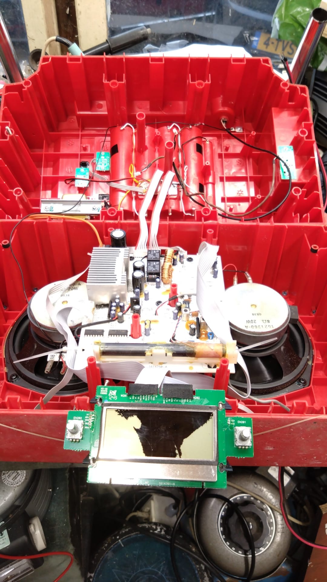

Nou ik heb hem open gehaald en is ff gekeken met mijn verstand van elektra (niet dus)ben ik er achter dat ik wel 12v heb dus hij gaat wel van 230v naar 12v eerste printplaat.maar dan ben ik het kwijt. Hij geeft ook wel spanning naar de 2e grote printplaat omdat m'n display wel gaat branden ff en de datum en tijd aangeeft .maar hij gast niet aan .iemand die hier wat mee kan ???
heb je er al eens 8 grote D cellen ingezet? ding werkt niet als er geen accu's inzitten. er horen 8Ah D cellen in, maar 4Ah noodverlichting accu's werken ook. de lader checkt aanwezigheid van de cellen in het begin, ledjes op front groen en rood dacht ik.

iets wat vaker los komt uit de print bij bouwradio's zijn de grote elco's. verder zijn gammele stekkertjes ook een reden van haperen. de voeding over een stekkertje wat bij 0,4A al warm wordt..
Ik ga morgen ff proberen met 8 d cellen .en verder heb ik wel gekeken of er iets los zat ofzo maar kon niks vinden .en wat zijn elco's???trouwens de 12v aansluiting is volgens mij al1 om de batterijen op te laden .
Ik heb er 8 nieuwe batterijen in gedaan en hij doet niks.wat gek is als ik hem een tijd niet geprobeerd heb gaat m'n display aan met de datum en tijd maar als ik een paar keer de planning er op en af doe dan doet hij helemaal niks meer .ik meet wel spanning op de rood zwarte draad.

de rockhart die ik open heb gehad was nog een V1, dus zonder dab en BT. check de voedingstekkers, die willen weleens rot zijn, spanning zakt in en ding valt meteen weer uit. probeer ook de stekkers van de speakers eens los te halen, kan zijn dat er een kanaal in sluiting ligt miss.
nu ik eraan denk, had een tijd terug nog zo'n ding waar de drukknop op de volume of source draaiknop ( rotary encoders ) bleef ingedrukt, en zo ging die radio ook niet aan.
dit is de V1, uit 2014
Dan was dat een fatbox uit 2014 denk ik en dan zou dat de printplaat zijn die jij nu laat zien ? Dus kan ik die niet in m'n rockhart gebruiken hmmm .ik heb trouwens alle stekkers al los gehad en weer terug geplaatst .
Ff een update hij doet het nu .ik denk dat er sluiting in de stekker naar de stand-by knop zit als ik aan dat stekkertje zit te pielen gaat hij aan .al1 op 230v

Geen sluiting, denk eerder gewoon een slecht contact. Een van de draden die bijna los is van de stekker, of de pinnen op de print es opnieuw doorsolderen. Je power knop zelf kan mogelijks ook stuk zijn. Dat ga je met een multimeter moeten doormeten.
is een tiptoets, als die ohms doormeet zonder indrukken is het al niet best. dat is wat ik al zei met die druk functie op de draaiknoppen, als die ingedrukt blijft door een gare drukker gaat het ding ook niet aan.
Ff een update . Hij werkt nu op alle 3 230v 12v en d cellen al1 gaat hij soms nog vanzelf aan licht dus echt aan de power knop .ik wil iedereen bedanken voor z'n hulp .
