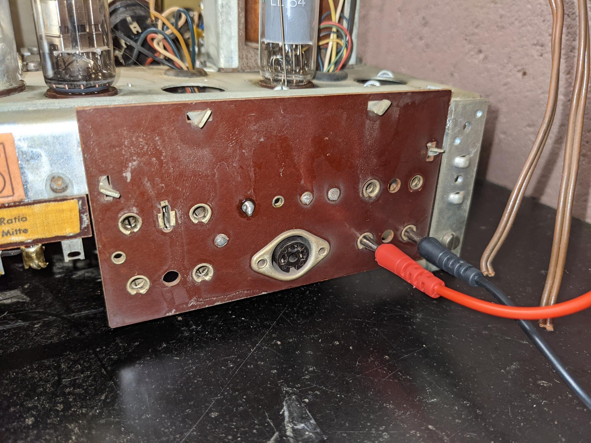

Oke, nu nog een vraag, hoe sluit ik correct een Antenne aan op deze set, heb wel liggen Proben tot ik beter ontvangst heb op de terminal onderaan maar het zijn er heel wat, zie foto.
Ook weet er iemand meer over de andere 3 aansluitingen op de achterkant, de 4de rechtsonder is dus de luidspreker, rechtsboven komt een zwak Signal uit, bijna een line out, de andere 2 links geen idee, en dan de din connector is wss een input voor phono veronderstel ik.
Bekijk even goed de achterwand. Daar staat alles op (in het Duits).
Rechtsboven is een uitgang voor een hoogohmige luidspreker. Rechtsonder voor laagohmig. De andere aansluitingen zijn voor platenspeler en bandrecorder.
FM of AM? ze zitten allemaal links (en staan dus niet op je foto's).
de FM ingang is makkelijk te onderscheiden. die gaat met een twin-lintkabel naar de FM tuner. Je hoort het ook meteen als je er een stukje draad op aansluit(er vanuit gaande dat de FM nog leeft)
oke dat is dus nu ook duidelijk,ontvangst is nu ook weer een stuk beter, eigelijk speelt hem nog goed..
