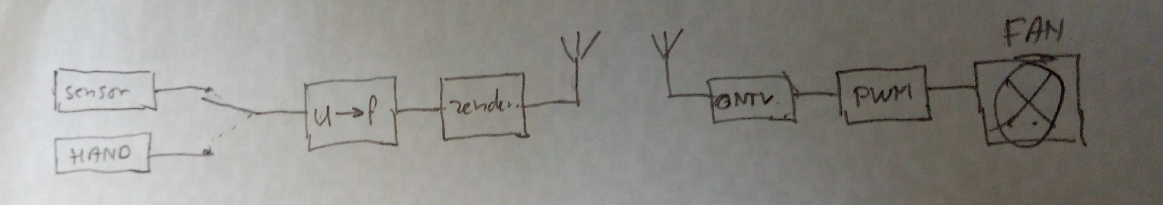

Als je het analoog wil doen moet aan zoiets denken:
Van de sensor of handbediening ga je naar een spanning naar frequentie omzetter. Daarmee ga je de zender moduleren en vervolgens naar een antenne. Van de ontvangst antenne ga je naar de ontvanger die weer een pwm motorcontroler aanstuurd die tenslotte de fan aanstuurd.

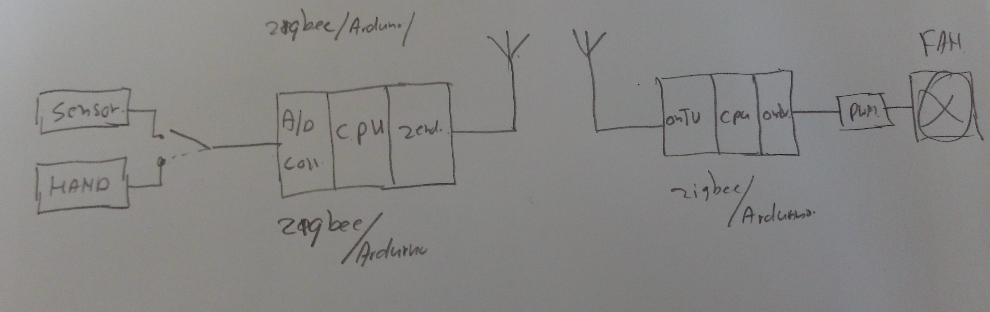

Als je het digitaal wilt doen moet aan zoiets denken:
Van de sensor ga je naar een a/d convertor, waarna je een cpu (en software) je naar een draadloze zender module gaat die je commando via een antenne de lucht instuurt. Die ad converter, cpu en draadloze zender module met antenne kun je als een unit gewoon kopen Zijn vaak kleine units.Je moet dan denken aan een arduino met wifi of een zigbee of wmos module. Voor de ontvanger kant krijg je zo'n zelfde soort module waarmee je dan een pwm motorcontroler aanstuurt die op zijn beurt weer de fan regelt.
De meeste blokjes kun je wel als losse modules kopen bij de bekende internet chinees. Maar het aan elkaar knopen ervan is lastig, En bij het digitale verhaal zul je ook een stuk software moeten maken. En hoe ga je de zender module voeden. En het eindresultaat zal een lomp en groot ding zijn geen mooie kleine afstandsbediening. Afhankelijk van de gebruikte frequentie kunnen de antennes ook nog een probleem worden.
