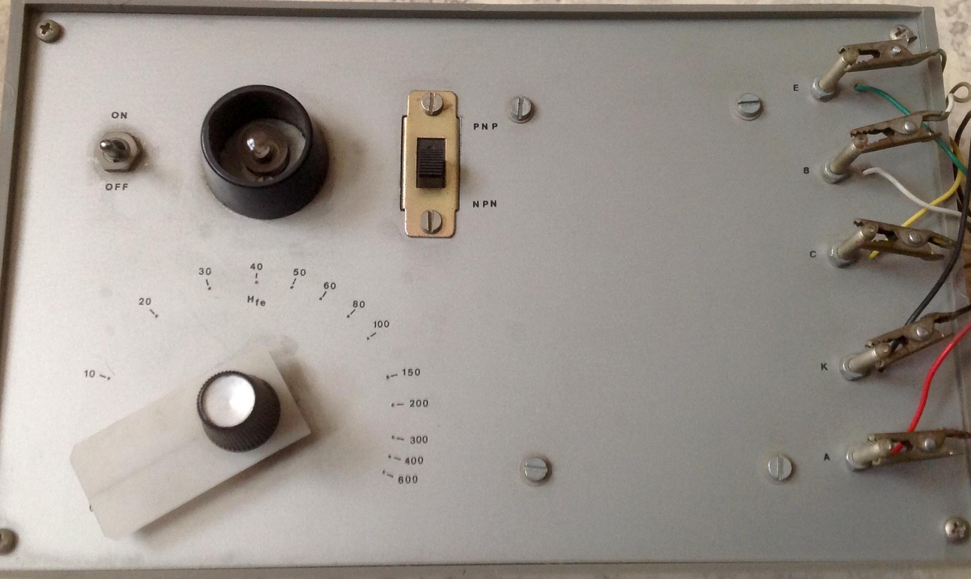

Op 24 augustus 2021 18:06:38 schreef Fotohuis:
Vroeger was er deze transistor-diode tester van Philips, als bouwpakket te koop, zo rond 1976-1980.[bijlage]
Ik heb zoiets van Micronta, "ooit gekocht bij Tendy" nog steeds bruikbaar.
