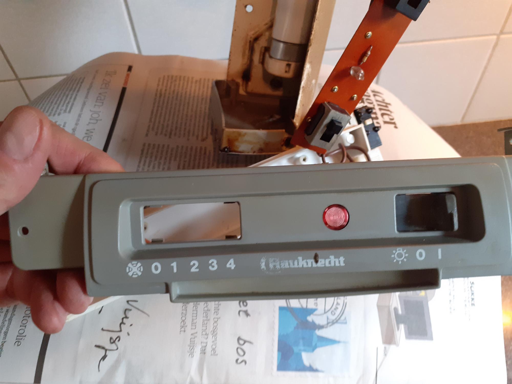

Dit draadje is een goede aanleiding om eens naar mijn eigen Bauknecht DKE1460 afzuigkap te kijken, stamt uit 1991 dus ja, het kan nog ouder
Het schakelen tussen de verschillende standen gaat steeds moeizamer.
Hij heeft de standen 0-1-2-3-4, is dat nu een 4 of een 5 standenschakelaar?!
Het lijkt me dat de schuifschakelaar precies overeen komt met de "481927618411", ook al wordt die een 4 standenschakelaar genoemd
De lengte is bij mij 4,3 cm.
De achterkant van de print (waar de solderingen zitten) ziet er nog als nieuw uit.

De nieuwe "481927618411" schakelaar net gemonteerd, maar het was geen sine cure...
Want de pinnen van de nieuwe schakelaar waren flink veel dikker dan die van de oude! (en langer, maar dat deert niet)
Dus ik heb de gaten in de print maar uitgeboord, vervolgens waren de soldeerpads verdwenen etc. Het zit nu allemaal weer goed vast en werkt weer naar behoren, maar het was weer een gedoe

Ik had vorig jaar ook zo'n "defecte" schakelaar.
Het koste een hoop moeite om er bij te komen, omdat hij nogal ingewikkeld in het armatuur zat.
Toen ik bij de print kon bleek dat de soldering los zat. Opnieuw solderen en klaar was Kees.
Misschien is jouw schakelaar echt zelf stuk, maar het loont de moeite om naar losse solderingen te kijken. Zo'n schakelaar krijgt mechanisch best veel 'op zijn kop' met al dat geduw er aan.
Je foto's zijn niet superduidelijk maar ik meen wat bruinigheid op de middelste te zien tussen witte en zwarte draad. Alsof die soldering rot is.

Dit is wel het goede bestelnummer voor mijn versie (uit-stand + 4 standen afzuigen), maar de TS moet er eentje hebben die 1 pin korter is: uit-stand + 3 standen afzuigen. Die zal dan wel een ander artikelnummer nodig hebben.
Roland11
Op 2 september 2021 21:07:19 schreef Roland11:
Lijkt erop dat dit het nummer is voor de versie met 1 stand minder: 481927618053 (dus 2 x 4 pootjes i.p.v. 2 x 5 pootjes). Of in de webshop die de TS al eerder noemde: "Schakelaar 3-snelheden afzuigkap Atag Pelgrim Etna 7000".
Maar gezien de prijs van de losse schakelaar kan de TS misschien beter een compleet nieuw printje kopen inderdaad.
