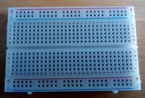

Voor de distributie zou je een simpel "breadboard" kunnen gebruiken.
Aan dit kleine board zitten twee losse strips aan de zijkanten met een plus en min rail met elk 25 contacten goed voor 48 lampjes. Daarnaast zitten er ook nog 60 rijen met 5 doorgekoppelde contacten op. Een hele bos dunne kabeltjes met pinnetjes die in het breadboard passen
kosten bij Ali bijna niets.
Op 2 september 2021 17:28:24 schreef Niek56:
Dat is natuurlijk pruts werk.
Maak dan iets op gaatjes / experimenteer print met fatsoenlijke print connectoren.

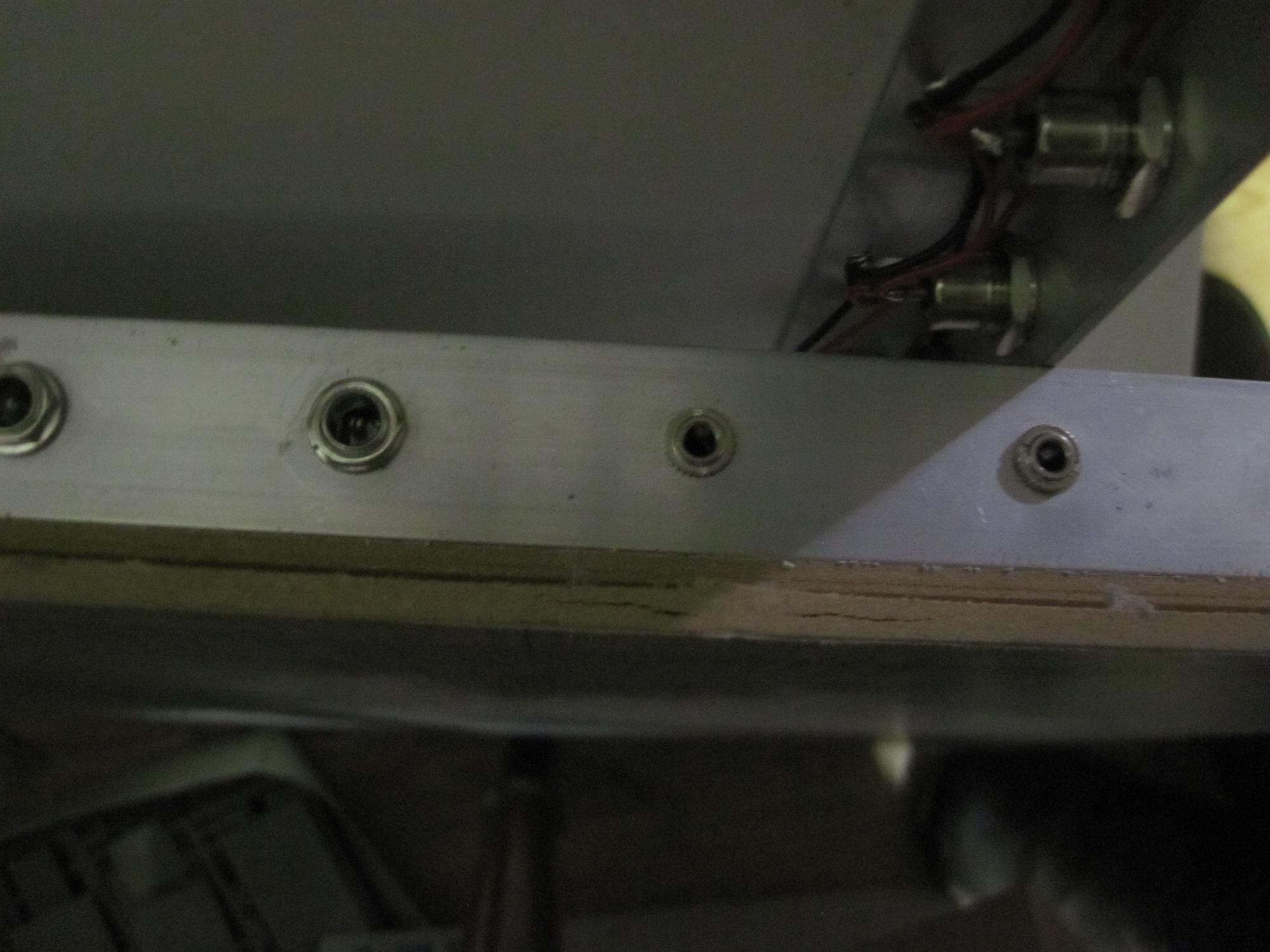

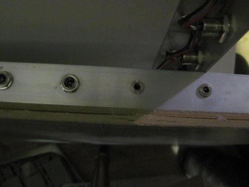

Ik gebruik een plank om het 'dorp' op te maken. Achteraan staat een aluminium L met allemaal connectoren. Afwisselend enkele voor 4,5V en enkele voor 3V. Gewoon doorgelust. Ik heb dezelfde connectoren aangehouden als lemax zelf gebruikt. De transformator komt nu in 1 van de connectoren en aan de huisjes en lampjes heb ik de gepaste connectoren gezet. Ik zal morgen, als ik thuis ben eens een foto maken.
Ik ben benieuwd hoe die aluminium L met connectoren er uit ziet

Op 3 september 2021 17:49:39 schreef MarcoSchlicher:

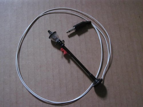

3V doorgelust. Als draad is zwart en rode 1mm draad gebruikt. Meer dan voldoende voor 1A.
Links 4,5V rechts 3V en bovenste 4,5V van het 2de plaatdeel.
3V aansluiting van straatlampje.
4,5V aansluiting met lampje voor een huisje.
In De L zijn meer connectoren voorzien dan ik ooit nodig zal hebben. Ik kan nu gewoon de zaken plaatsen waar ik ze wil en niks hoeft lange aansluitdraden.
Sommige huisjes of decoratie hebben zelf een 4,5V vrouwelijke connector. Meestal zaken die met transformator worden geleverd. Hiervoor heb ik draadjes gemaakt met aan 2 zijden een 4,5V mannelijke connector.
