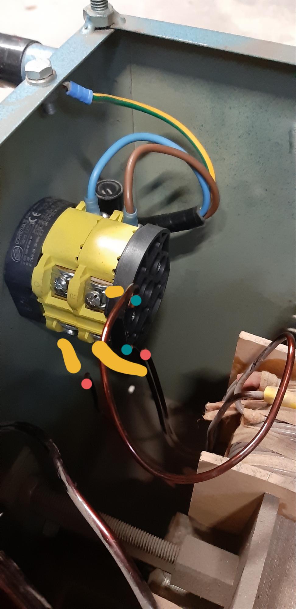

Heb van een collega een tico 200 elektrode lasapparaat.
Nu heeft deze beste man er een nieuwe schakelaar in gezet. (Oude was stuk)
Echter knalt direct de automaat eruit.
Vraag hoe sluit ik de draden weer op de juiste manier aan?
Rood meet ik een ohmse waarde van 2 ohm
Groen meet ik ook een 2 ohm
Gele streepjes geeft aan waar de draden op aan gesloten zitten.

Hoe zijn de contacten op de schakelaar belettert of genummerd?
Ik zie geen rode en groene draad, en ten opzichte van wat meet je die 2 Ohm
Op 3 september 2021 18:40:49 schreef Hunebedbouwer:
De eerste foto heb ik gemarkeerd met 2 rode stippen. En 2 groene stippen.

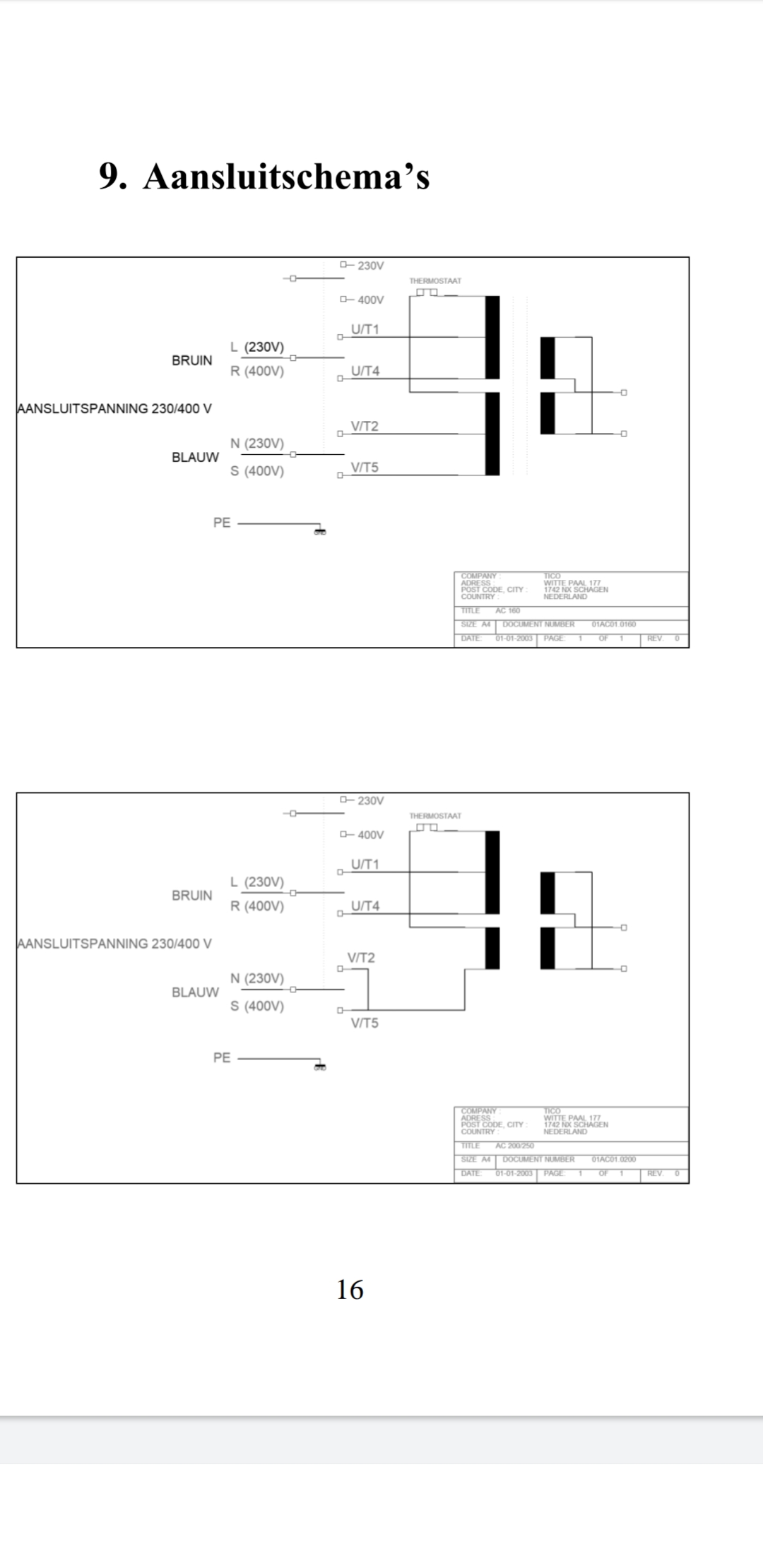

Heb ooit eens een lastrafo opnieuw moeten aansluiten aan een 10-polige nokkenschakelaar. De wikkelweerstand is dermate laag dat dit geen betrouwbare meting toelaat. Als je over een 12 a 24V trafo beschikt zou ik deze secundair aansluiten op de te meten trafo en dan primair de diverse spanningen noteren. De 2 gelijke spanningen kan je dan met elkaar gaan koppelen zodanig wel dat er geen af amper meer stroom vloeit. Zijn ze in tegenfase (waarschijnlijk jouw probleem) dan gaat de hulptrafo brommen. Niet zo dus. Als de voeding 230 is , zal nu gekend zijn waar deze moet komen. Is de voeding mono 400 dan hoeven de 2 spanningen in serie gezet en is L en N zo ook bekend.
Edit: als de trafo niet is aangesloten op de schakelaar, gaat de zekering en dan ook uit? Mss schakelaar fout aangesloten.

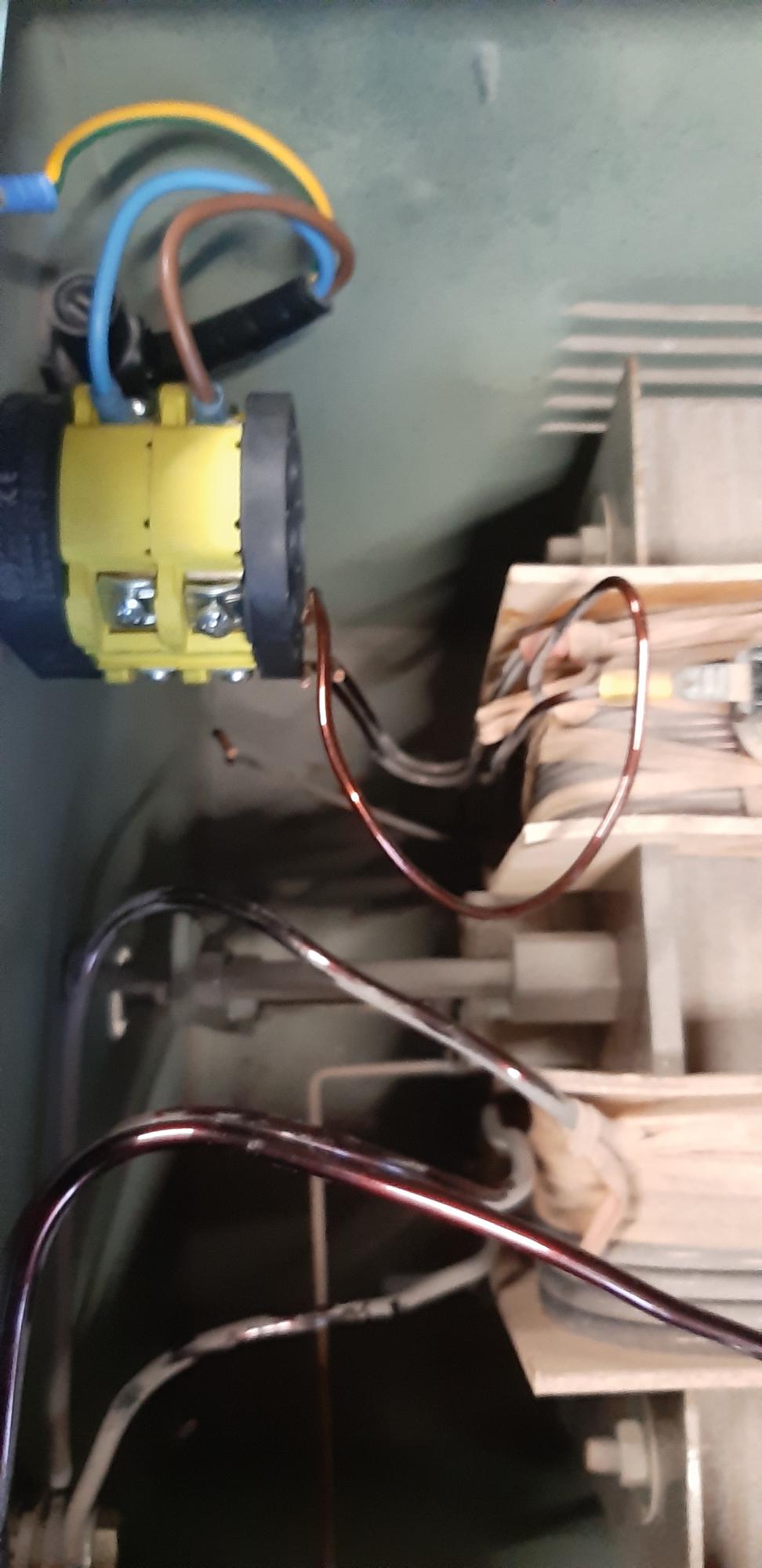

Als ik ook een beetje hardop mag denken. Ik zie 2 kleuren wikkeldraad donker/zwart en koperkleurig. In het schema staan 2 primaire trafo wikkelingen in serie en elk met een andere kleur en draaddikte zou dan logisch zijn. De koperkleurige draad is dikker en is er maar 1 van.
In het het bovenste schema heeft elke primaire trafo helft elk 3 draden waarvan er 2 direct door verbonden zijn en dan zouden er 4 draden los te zien zijn om aan te sluiten.
Het onderste schema heeft de bovenste primaire wikkeling 3 draden en de onderste 2 er zouden dan 3 draden los moeten zijn om aan te sluiten en dat lijkt bij jouw het geval te zijn.
En dan gok ik op het onderste schema en dat die dikke koperkleurige draad V/T2-V/T5 is. De 2 donkere/zwarte zijn dan van de de bovenste spoel en zijn U/T1 of U/T4.
V/T2 -V/T5 moet dan op 1 kant van de schakelaar zeg op blauw.
U/T1 of U/T4 mogen in geen geval samen want dat geeft kortsluiting.
U/T1 is voor aansluiten op 230V
U/T4 voor op 400V.
Als je hem op 230V gaat aansluiten kan je in principe gewoon 1 van de 2 proberen. Als je de verkeerde hebt voor 400V dan werkt het ook maar ondermaats omdat de secundaire spanning dan te laag is. Dan kan je veilig de andere draad proberen.

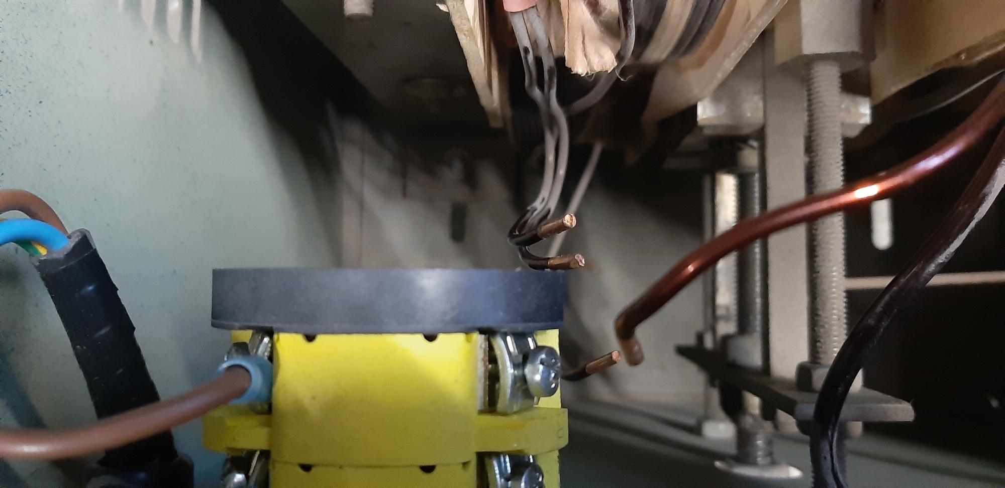

Als het goed is moet je tussen alle vier de draden een weerstand kunnen meten, zo niet is de thermiche beveiliging stuk! De hoogste weerstand is de 400 volt. Hoe zijn de klemmen op de schakelaar gemerkt, ik zie een R en een 0 staan maar wat is de rest? en zitten er door verbindingen?
