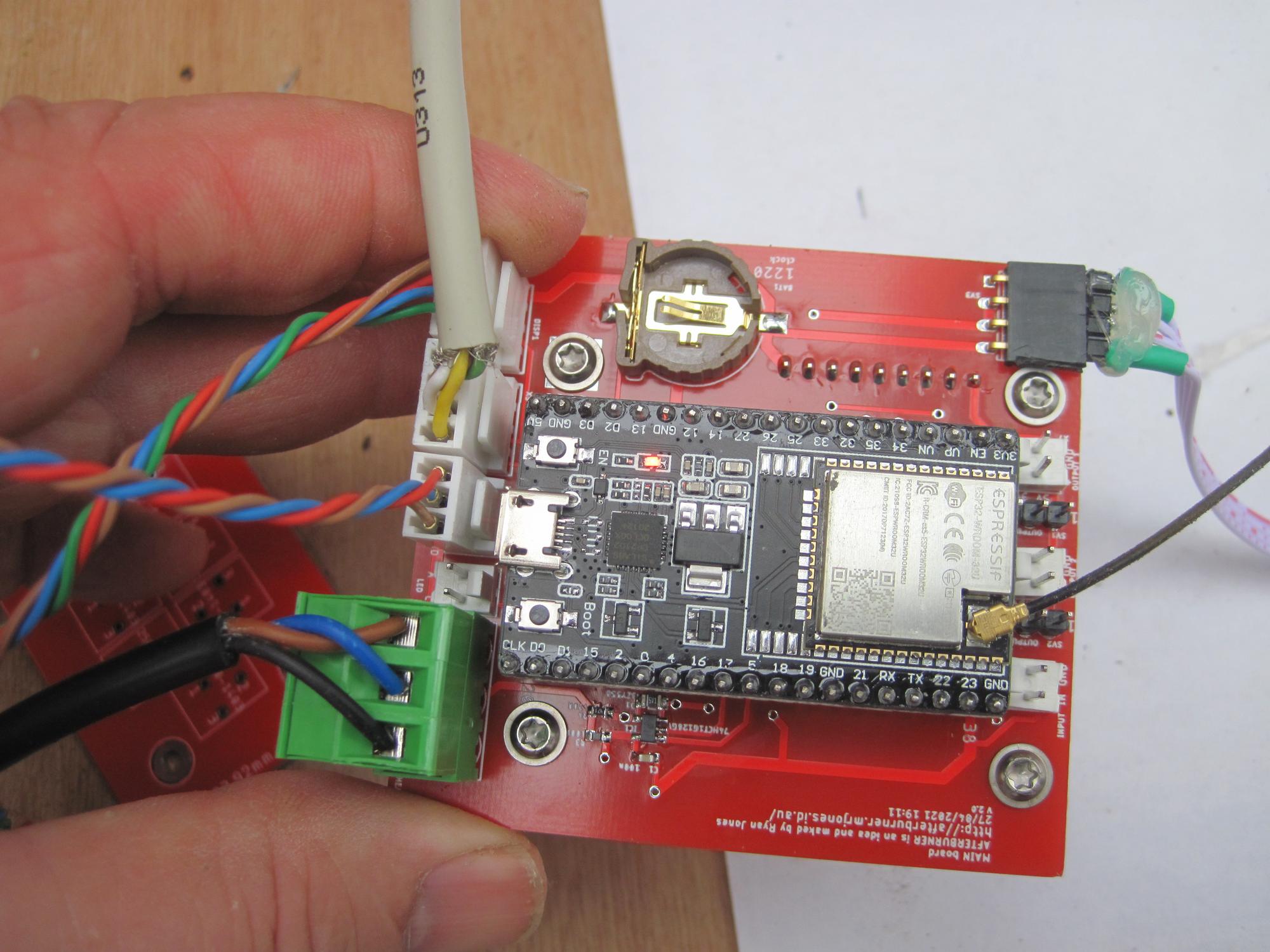

In mijn serre heb ik een chinese webasto cloon met warme lucht draaien. Die wordt frequentie geregeld tussen 1,6Hz en 5Hz. Zo krijg je een vermogen tussen 1,6kW en 5kW. Op 1,6kW verwarm ik momenteel tot 10°C boven de buitentemperatuur. Kwestie van de San Marzano tomaten droog te houden. We spreken dan van een serre van 24m² en ±60m³. Glas van 3mm dik en niet geïsoleerd. Volg je de FB pagina's rond de Chinese clonen dan wordt 5kW vaak als onaangenaam warm ervaren. Mooi om op te warmen maar te zwaar tijdens gebruik. Ik heb de standaard controller vervangen door een Afterburner cloon of FB. Wel zelf de printjes getekend, wat grotere knoppen en een groter OLED scherm gebruikt. Het schema licht aangepast en een level converter geplaatst tussen DS18B20 en ESP.
Rechtse zwarte knop is de fuel reset.
Kast er rond is geprint behalve het front, dat is in alu gemaakt. Als transformator gebruik ik een MeanWell RSP12-200 iets opgeschroefd tot 12,8V. Spanningsdrop over dunne kabels is snel funest.
