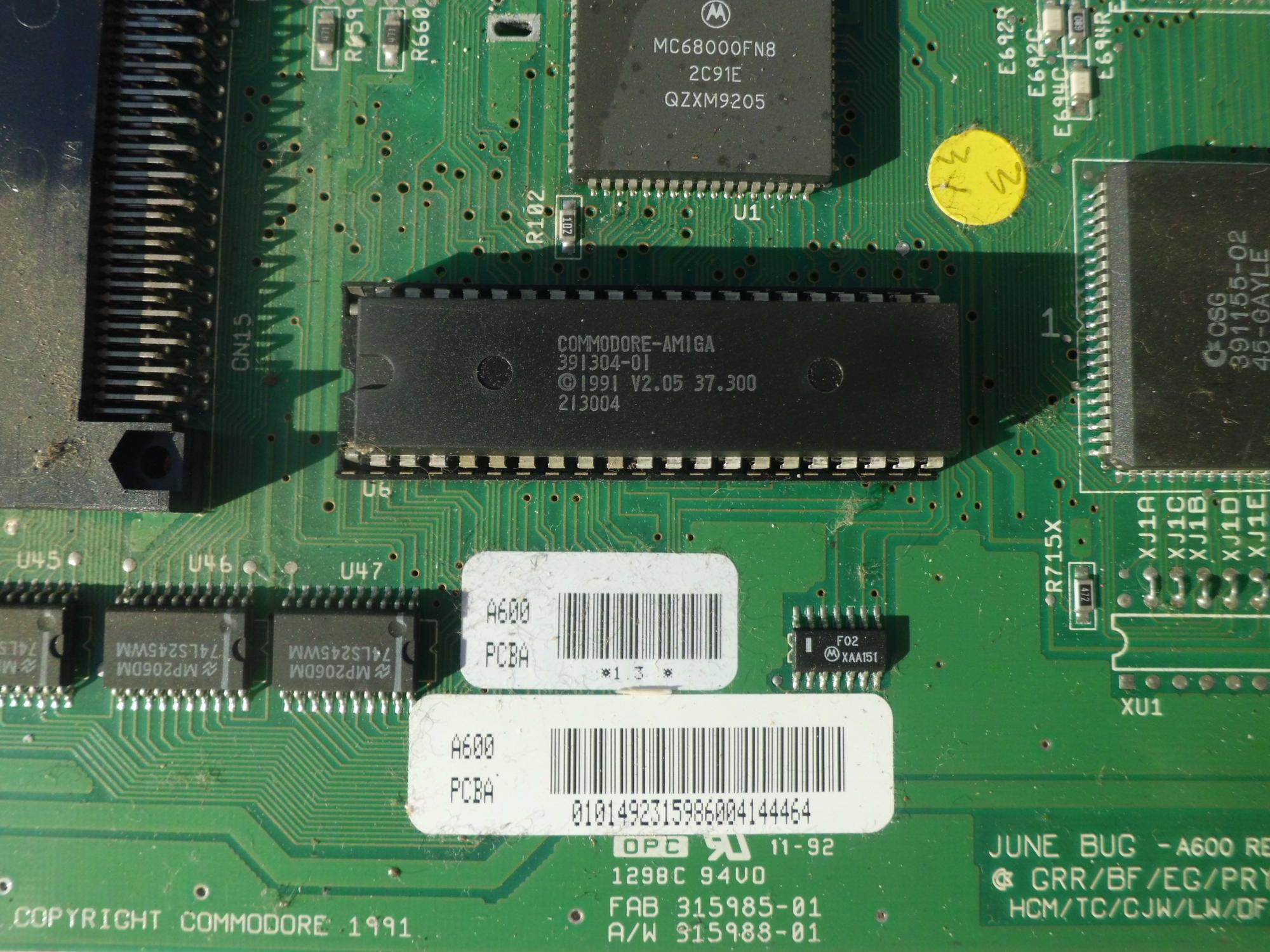

Nu, wat ik allereerst heb gedaan met dit mooie weer is schoonmaken
Lekker in het zonnetje gezeten en van mooie weer geprofiteerd
(Straks in de koude wintermaanden zijn er nog dagen genoeg om binnen te zitten)
Het ding zat onder vuil en stof. Ik heb alles zeer voorzichtig uit elkaar gehaald. Met oud plastic uit jaren 90 moet je altijd voorzichtig zijn dat er niets breekt. Tussendoor veel foto's gemaakt voor later. En alle schroefjes e.d. netjes in gelabelde zipzakjes gedaan.
En alles van de behuizingen goed schoongemaakt met licht sopje.
Dat is ondertussen gedroogd en gedaan.
De volgende stappen zijn inventariseren welk moederbord, welke chips erop zitten. Alle condensators opschrijven en in op het bestellijstje zetten. (moet nog meer bestellen en kom nu misschien wel aan minimum bestelbedrag bij iets als farnell)
Ik wil graag van het hele moederbord de condensators laten vervangen door iemand van de vriendenkring die goed met smd kan werken. Want wat ik al wel weet is dat jaren 90 apparatuur heel vaak last heeft van lekkende smd condensators. Of dat nog kan gaan krijgen, puur kwestie van tijd.
Ik weet niet of bij mij al het geval is maar ik wil het risico niet nemen. Ik wil voordat ik hem voor eerst aanzet dat in orde maken.
Ik ga ook nog een goede visuele inspectie moeten doen op het moederbord om te zien of er al iets gelekt heeft.
Ik heb nu echter nog niet een batterij gezien. Een lekkende nicad is ook een klassieker bij electronica uit deze periode. Heeft de amiga die eentje of zit alles vast in de rom?
Verder vraag ik me af, hoe betrouwbaar zijn de adapters van de amiga a600? Hij is van type 991020. Ik ga daar ook eens verder induiken, daar zal ook vast wel al voldoende informatie over te vinden zijn.
Wat me wel al was opgevallen is dat de pinnen in de connector helemaal zwart uitgeslagen waren. Geen idee hoe dat komt, is het vaak voorkomend probleem en of dat nog op te lossen is.
Dit een veel voorkomende toestand. Ik zie dat bij veel verschillende apparaten. En dan met name bij apparaten die vaak in kasten buiten gezeten hebben. Dit verschijnsel komt door de atmosfeer waarin de apparatuur vertoefd heeft. Als de atmosfeer een hoge vochtigheids graad heeft is het erger.
Ik heb laatst een apparaat moeten herstellen dat dertig jaar in een scheikundig laboratorium in een zuurkast gebruikt is. Bij dat apparaat was werkelijk elk metalen onderdeel zwart uitgeslagen. Dat was dus niet alleen een vochtige maar ook nog eens zurige omgeving.
In principe kun je dit gewoon laten voor wat het is. Pas als je contact problemen hebt is raadzaam om misschien iets te doen aan die connectoren. Maar doe dat dan met beleid. Niet gaan veilen of met schuurpapier. Een gummetje is het gereedschap hiervoor. En als dat niet lukt is het meest geweldadige gereedschap een glasstift die je dan met heel veel beleid gebruikt.
Je kunt de uitgangsspanning van de adapter toch nameten? (Of staat er niet op wat eruit hoort te komen?)
Ik neem toch aan dat je een multimeter en een labvoeding hebt… (met instelbare stroombegrenzing)
If it ain’t broken, don’t fix it, maar de voeding nameten voordat je ‘m inprikt kan wel schade voorkomen. Of eerst op een labvoeding met stroombegrenzing aansluiten.
Er zijn vast ook speciale fora voor retrocomputerrestauraties, daar staan misschien ook handige adviezen.
