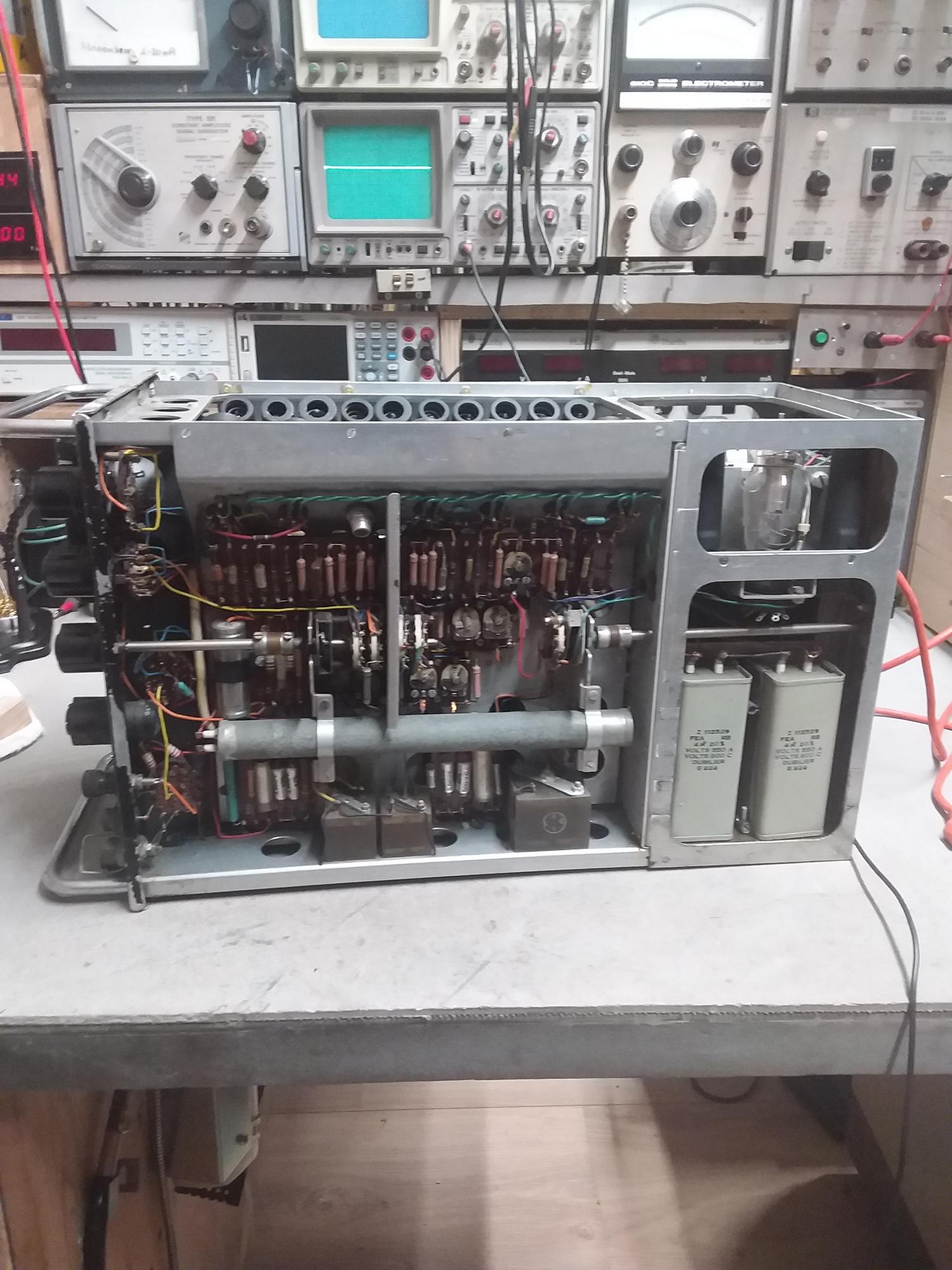

Om het verse jaar gepastvrolijk te beginnen.
Gisteravond bij onze beste vrienden ,achter een glas met uiterst ,,pruimabele" inhoud vertelde hij dat er nog twee afdankertjes waren klaargezet bij de deur van een van zijn hobbyruimtes.
Dat bleken twee apparaten van het fabrikaat Solartron te zijn.
Zeer bejaard en vallende in de categorie ,,bootankers"
Niet de mooiste maar wel gratis.
Hij had ze ooit eens gekregen, er in jaren niets mee gedaan en aldus.
De ene is een oscillator model OS101
De ander een oscilloscope CT316 uitgerust met 24 electronenbuizen.
De oscillator ( audio generator) werkt en nog goed ook.
De scoop doet niets en dus is het ding even uitgekast.
Verder onderzoek is noodzakelijk.
Het aansluitsnoer doet pijn aan mijn ogen; zo'n instrument voorzien van een grasmaaimachinesnoer is schokkend.
Prachtige techniek om te zien, maar wat een aparte opbouw met die buizen onder 45 graden op die profielen.
Is wel "compact" bouwen zo.
Mooi, ben benieuwd of je er weer licht uit gaat krijgen.

Hoe goede vrienden zijn dat? Er lijkt iets waar je normaal de EOD voor zou bellen te zitten in die tweede scope.
