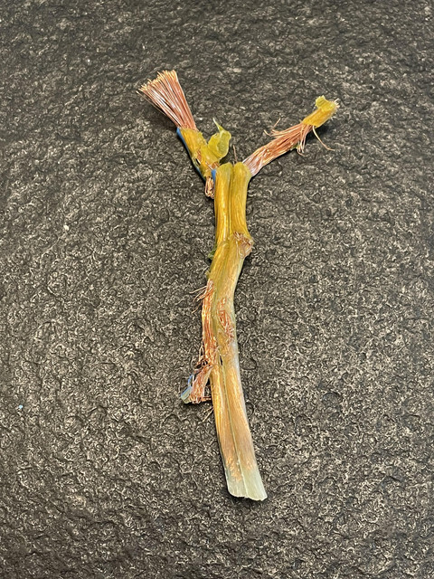

Met een Isolatiemeter van Voltcraft (ET-200) wou ik eens kijken of deze speaker kabel geschikt was voor hogere spanningen (uit curiositeit), en ik kreeg waarden van +100'den MΩ op 1000V Dat had ik niet verwacht.
Dan eens kapot getrokken ... nu zou dit toch zeker stroom moeten lekken?
In deze toestand meet ik nog steeds 70MΩ
https://i.ibb.co/GtZTYt5/unnamed.jpg
Hoe kan dit, wat is het nut van een isolatiemeter, als hij in deze toestand een kabel approved ?
Geen isolatiedoorslag dat meet je. Wat de staat van de isolatie is kan de meter niet zien/meten.
Lucht is een uitstekende islator dat is nu door deze meting bewezen met die blootliggende aders. :)

Logisch maar aders zonder isolatie, op voldoende afstand van elkaar voor de testspanning, meten ook goed!
Blijkbaar is de afstand bij dit stuk snoer tussen de blank liggende draden groot genoeg om niet door te slaan.

Wat is het nut van een isolatiemeter?
In dit geval, heb je met een isolatiemeter kunnen vaststellen dat het resultaat van een experiment niet altijd te voorspellen is.
In de praktijk gebruik ik deze bijna dagelijks om preventief de staat van verwarmingselementen (dompelelementen) te controleren en fouten in installaties op te sporen.
Zoals altijd heeft ieder toestel zijn nut en zijn beperkingen. Met een stroomtang in een open kring meten geeft je ook geen info over de aanwezigheid van spanning.
Hetzelfde hier, je meet een hoge weerstand maar dit garandeert niet dat je isolatie intact is. Een isolatiefout kan je meten, een "potentiële" fout is wat moeilijker hé.

Wel dat wou ik testen ... zelfs een paar slechte aders zijn volgens het toestel nog voldoende. Je moet die aders echt superdicht bij elkaar leggen vooraleer er een boogje ontstaat. Ik dacht dat dit bij 1000V véél sneller ging gebeuren!
De doorslagspanning van lucht is ruim 3 MV per meter. Ofwel 3000 V/mm. Om doorslag te bereiken met 1000 V moet de afstand tussen de geleiders kleiner zijn dan 0.33 mm (opgelet, met lucht ertussen, kunststof kan een veel hogere doorslagspanning hebben).
Hier zit toch een denkfout. De meter keur niets goed, dat doet de keurmeester. Het eerste punt van de keuring op mijn lijst is een visuele inspectie van wat je kan zien uiteraard. Als de visuele inspectie al reden geeft tot afkeur hoef je verder ook geen meter te gebruiken op dat punt.
Maar evengoed een meting aan een dubbel geïsoleerd toestel zal bij een draadbreuk ook gewoon zeggen dat het apparaat goed is, dus de meettoestellen zijn enkel een hulpmiddel maar nooit de keuring zelf. Het gebeurt me maar zelden dat na een visuele inspectie waar alles ok is de meter dan nog een fout vind, dus de visuele inspectie is al zeg 85% van de keuring wat je eruit haalt als onvoldoende of afkeur.
Nee daar is de spanning nog echt te laag voor zelfs in een vochtige omgeving ( buiten na de regen) heb je nog nauwelijks overslag. Bij 2500v wil dat een stuk beter lukken. Maar een ander hangt ook van de meter af. De meeste hebben op 1000V ook gewoon te weinig vermogen voor zichtbare vonk overslag en ook jouw meter. De meters waar ik mee werk worden gevoed uit penlite batterijen en is fysiek ook een groter formaat meter met meer vermogen. Moet ook wel anders krijg je een kabel van 200 meter op 2500V niet opgeladen want hetgeen waar je aan meet is gewoon een condensator.
