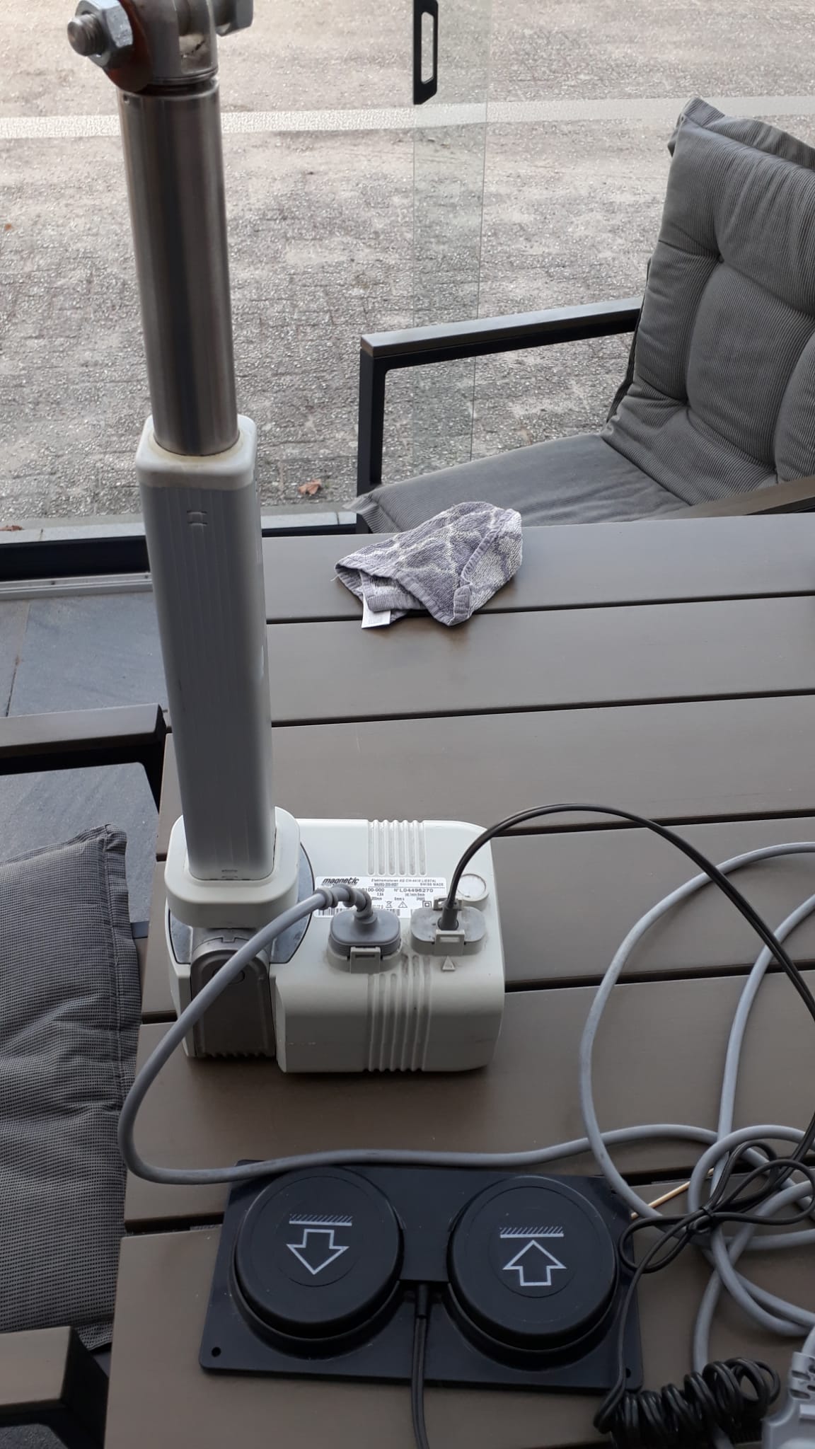

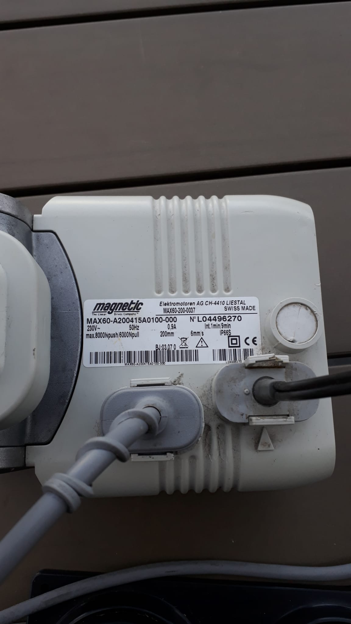

Hoi allen,
hier een lineaire actuator van een verstelbare tafel die helemaal niks doet,
weet ook niet hoe te openen voor er in te kijken.
wat gegoocheld maar niet wijzer geworden.
schakelen gaat met luchtdruk, maar verder weet ik niks of er een zekering inzit ofzo.
misschien word ik hier wijzer.
Martien.
Hoi,
is al opgelost, in de luchtleiding van de schakelaar zat een knik ,
kan voorkomen.
