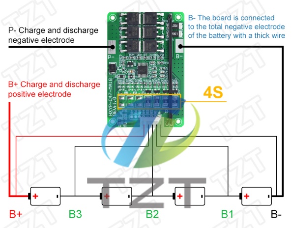

diegene dat ik toonde is alles in 1 keer.
is een BMS (battery management, geen battery charger) die zal zorgen dat erlke cel tot 4.25V max wordt opgeladen en zal dan ontladen tot 4.15V/cell om ze optimaal te houden.
begrenzing voor piekstroom en maximale continue stroom, zal ook uitschakelen als 1 cel onder de 3.0V komt.

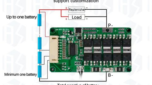

zie je ook aan de schemas, de charge en discharge is apart op de bms. een gewone balaceerprint heeft enkel die balance stekker onderaan.
let wel, dit is GEEN laadcontroller. je moet een li-ion lader aansluiten die afschakelt als de accu vol is en als die dat niet doet, zal deze BMS dan inspringen en alles afkoppelen. je wil niet enkel op de veiligheid vertrouwen om af te schakelen.
je moet dus een 29.4V li-ion lader hebben en niet zomaar een 30V adapter. (wat chinezen vaak durven doen, gewone adapter erbij en laat de BMS maar afschakelen als ze vol is). met zo een adapter mis je dan de CC en CV. en zonder die raakt het pak uit balance en loopt het ooit fout.
de BMS kan enkel actief balanceren als de lader in CV mode gaat. de volle cel wordt dan ontladen terwijl de rest nog bijlaad. eens onder de 10% laadstroom schakelt de lader af. en dan zal de BMS de cellen ontladen tot allemaal 4,15V
deze hieronder is enkel balance. dan heb je enkel dunne cell draadjes de naar de bovenste print gaan.
het onderste printje, waar de rode en zwrtte draad (opladen en ontladen samen) is een BMS/veiligheids print. die zal uitschakelen als de gehele accu lager dan 9V komt, en zal de lader afkoppelen als de spanning boven de 12,6V komt. dergelijke printjes zijn eigenlijk een (veiligheidsprint) en geen laadcontroller. deze had dus geen balance functie waardoor ze die extern hebben toegevoegd
er zijn er ook nog waar de laad en ontlaad kabel afzonderlijk is.
de eerste heeft laden en ontladen op dezelfde draad (P-)

deze print heeft dus een C aansluiting voor de lader, en een P aansluiting voor de verbruiker
https://vruzend.com/wp-content/uploads/2018/02/24vbms-diagram.jpg
als je zo een nieuwe koopt, zal je merken dat die niet werkt. je krijgt geen 22V output . je moet even een 29,4V lader aansluiten dan om de BMS te starten, vanaf dan werkt ze :-).
ik gebruik al jaren van die printjes, zowel gekocht bij dure winkels (enerprof) als op amazon/aliexpress en volgens mij komen ze allemaal uit dezefde fabriek. die kleine 'balance IC'tjes (5 of 6 poters) zijn quasi, altijd dezelfde (zijn ook die op de losse balance printjes). als er grotere mosfets ofzo opzitten, dan kunnen die de lader/verbruiker afschakelen als het pakket scheef loopt, overladen wordt, of te diep ontladen.
de hoeveelheid fets, bepalen de max stroom.
2 fets 10A,
4 fets 20A
6 fets 30A
