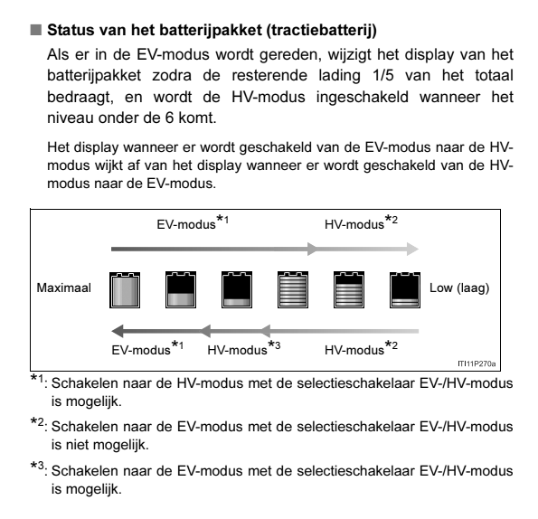

Ik heb vandaag de auto van mn vader moeten ophalen ivm aankomende APK keuring.
Nou viel t me op dat de getoonde accu na stukje rijden gewoon 90% groen wordt,
maar dat EV mode wordt geweigerd: LOW BATTERY

Is de batterij-indicator met horizontale streepjes, of egaal gevuld? Wat voldoende is voor de HV-mode, is dat nog niet voor de EV-mode.
(Voor in het boekje staat ook nog dat alvorens de EV-mode gebruikt kan worden, de wagen eerst uit een externe bron geladen moet zijn. Maar dat staat zó ver voorin, dat het ook mogelijk is dat ze alleen bedoelen: de állereerste keer.)

Neen, er is - naast de gewone kleine 12V-batterij - maar één tractiebatterij.
Maar EV-rijden (waarbij alle tractie uit de batterij komt) vraagt daarvan een ander gebruik dan HV-rijden (waarbij alleen incidenteel tractie van de batterij wordt gevraagd, zoals bij wegrijden of snel accelereren).
De displays veranderen mee met de gebruikte mode. Je kunt ook het overzicht kiezen.
Het gedeelte van het handboek waarin alles uitgelegd wordt is vrij groot. Het beste kun je zelf dus ook even het boekje uit de auto pakken. Dan weet je ook zeker dat je over het juiste type leest.

Er is één batterij (afgezien van de kleine 12V-batterij).
Voor HV is minder capaciteit nodig dan voor EV. Voor HV is er dus eerder, en langer, genoeg capaciteit dan voor EV-rijden.
Het is echt het beste als je dit zelf even leest in het bij de auto behorende boekje. Het is te lang om alles over te schrijven. Nog één stukje:
Het plug-in hybridesysteem is voorzien van een EV-modus en een HV-modus, die automatisch worden ingeschakeld. Als er voldoende elektriciteit in het batterijpakket (tractiebatterij) is opgeslagen, kan de auto in de EV-modus worden gereden als een elektrische auto. Als er nog slechts een kleine hoeveelheid elektriciteit in het batterijpakket (tractiebatterij) is opgeslagen, wordt de HV-modus automatisch ingeschakeld en kan de auto worden gereden als een hybrideauto.
De modi kunnen ook worden ingeschakeld met de selectieschakelaar EV-/HV-modus. (→Blz. 38)
Dat HV rijden speelt zich dus af in dezelfde tractiebatterij maar dan min of meer onafhankelijk van de totale lading.
Het laden van die tractiebatterij gaat dus ook niet verder dan voor HV nodig is.
De rest zal dus toch via de stekker moeten komen.

Hier is een boekje, maar ik weet natuurlijk niet of dat precies hetzelfde model is. Maar het algemene verhaal zal wel kloppen.
