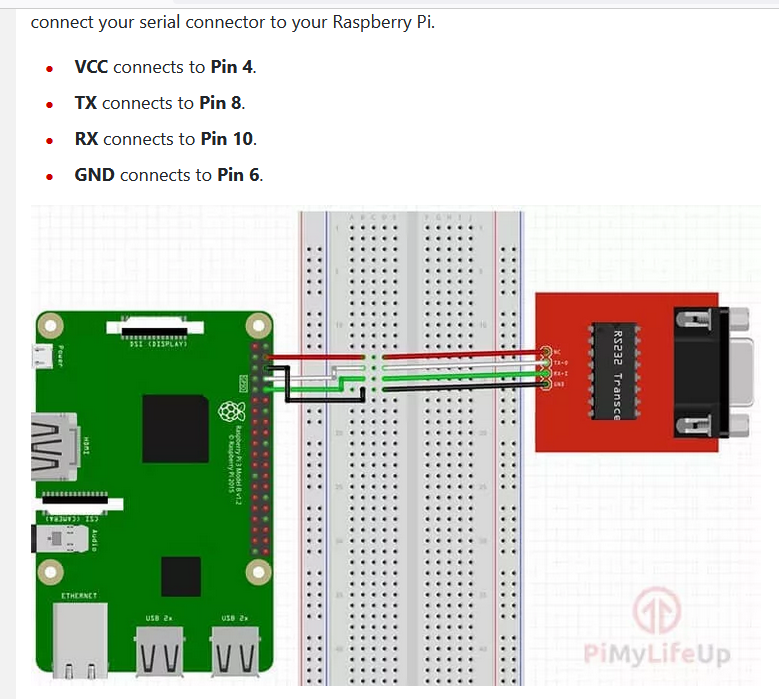

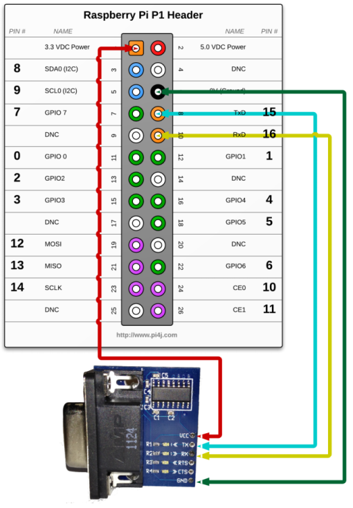

De raspberry zendt data via TxD, en ontvangt via RxD op de GPIO connector. Geen probleem aan die kant.
Maar de Max232? Die kant is minder duidelijk. Dat kun je testen met een ledje met weerstand naar Gnd. De pin waar data uitkomt is aktief en daarop gaat het ledje aan. Die moet naar de RxD van de Pi.
Je moet wel de goede MAX converter hebben trouwens, die zijn niet allemaal geschikt voor de 3V3 van de Pi. De chip moet een MAX3232 zijn. De gewone MAX323 is voor 5Volt.
Kan zijn dat op de onderkant van de MAX module pijltjes staan die de richting van de data aangeven.

Ik zie nu de pijltjes op de foto in de startpost. Lijkt erop dat alles precies volgens de tekening moet worden aangesloten.
Sommige fabrikanten passen de benaming aan:
RXI ipv RxD. Dus dat is een data ingang voor de Max module.
TXO ipv TxD. Dus een uitgang van de Max module.
Maar dat is hier niet het geval.

De ingangen van een Rpi zijn 3,3 V dus moet je er 3,3V op zetten. Rx van de Rs3232 op tx van de rpi en omgekeerd.
Een MAX232 is 5v, voor 3.3v gebruik je de MAX3232...
Level shifter gebruiken dus. Of de MAX3232

Dan nog, standaard is het 5V TTL, maar een rPi is 3V3.
en hij doet het al.
Wel level shifters er tussen ? Anders doet hij het misschien niet zo lang.
[Bericht gewijzigd door bprosman op (29%)]
Spannings niveaus voor een Max232 zijn < 0.8 voor 'laag' en > 2.0 voor 'hoog'.
Dus die 3V3 van een Raspi zijn ruim voldoende, ook zonder level shifters.

Voor zover ik weet zijn ingangen van een rPi niet 5V tolerant.
Als de baudrate niet erg hoog is volstaat een simpele weerstandsdeler (bijv. 1k2 en 2k2) voor 5 -> 3.3v...
