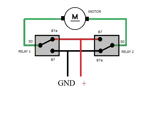

Dus ergens moet er de plus en min omgedraaid worden via een relais maar ik zou niet weten hoe een duidelijke schema of iemand die zoiets kan maken graag
Denk aan twee relais: eentje voor elke draairichting.
En stel héél zeker dat ze nooit allebei actief kunnen worden, ook niet als er bv. eentje blijft plakken! Hulpcontacten zijn daartoe bijna onontbeerlijk. [edit: het schemaatje hierboven vermijdt dat probleem, wel zo fraai. Alleen is zo'n omschakelend relais minder courant in de handel]

Maar de lier van @TS heeft maar twee draden, zodat je daar echt de plus én min onderling moet verwisselen. Het 'relay van Guy.v2' doet dat geloof ik niet; die stuurt alleen de plus de ene of de andere kant op.
Met twee relais zou het gaan. Bij beide relais komen plus en min op de wisselcontacten; de lier komt op het moedercontact van het ene en van het andere relais.
Activeer je nu het ene relais, dan draait de lier op; met het andere relais draait hij af.
Activeer je per ongeluk beide, dan staat de lier gewoon weer stil; verder gebeurt er niets. En met de gewone afstandsbediening kan dat trouwens niet gebeuren.
Iemand kan daarvan vast een mooi schema tekenen.

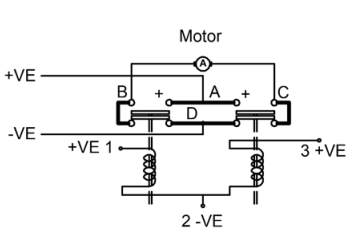

Zoiets dus:
https://www.albrightinternational.com/wpcms/wp-content/uploads/2020/07…
[Bericht gewijzigd door HD13 op (16%)]
Bij mijn schets kun je voor relais 1 bijv. de Finder 66.82.9.012.0600 gebruiken, die kan 50A(in)/30A(uit) schakelen...
https://benl.rs-online.com/web/p/non-latching-relays/7495155/

Ha, die doet wat we willen, hierbij kun je die afstandsbediening gebruiken: de ene knop afrollen, de andere opwikkelen.
Alleen de maximale stroom van de lier van @TS nog even checken.
Bewerkt uit de folder van de link van @HD13 ('Motor Field' laten we bij @TS weg, dat wordt gewoon een doorverbinding):

Schema van Arco betreft alleen de hoofdstroom, vemogens deel.
Is bijna identiek aan zijn eerder geposte schema.
Je moet wel even uitvogelen wat je liet aan stroom nodig heeft.
Geheel wel acher een zekering zetten.
Nu voor de aansluiting van je afstandts bediening en de 85, 86 aansluitingen zijn er meer gegevens nodig van je specifieke afstands bediening.

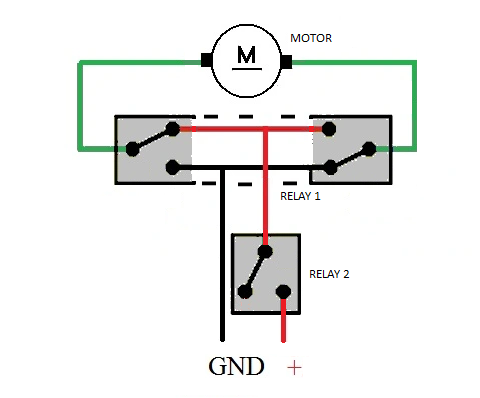

Op 9 oktober 2021 23:14:31 schreef Arco:
Ofwel zie ik hier iets over hoofd, maar hoe stopt de lier? Er zal toch nog een 'lijn' relais moeten worden voorzien?
Zoals ik het schema nu lees, beide relais niet bekrachtigd ene draaizin. beide relais bekrachtigd andere draaizin.
