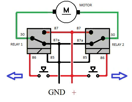

De afstandsbediening
Rood is plus
Zwart is massa
Geel plus uit
Wit massa uit
Blauw antenne
Lier
Rood is plus
Zwart is massa
Opdraaien draai je zwart en rood om draait hij af
Relais 1
Massa lier op nr30
Plus geel op nr87
Min wit op nr87a
Relais 2
Plus lier op nr30
Plus geel op nr 87a
Min wit op nr 87
Waar gaat er iets niet goed dan
Ik hou op de 2 relais nr 86 en nr 85 over klopt dit
De info van de lier en die komt uit een rolstoelbus en die moet err ook weer in
Als je het laatst geposte schema gebruikt houd je niks over...
(als je 85 en 86 niet aansluit werkt 't helemaal niet: dat is de spoel van het relais)
En waar moet ik die 2 op aansluiten dan???
Schema lijkt me toch wel duidelijk?
Alles wat op het schema is doorverbonden moet je doorverbinden. (wat moet ik er nog meer over zeggen?)

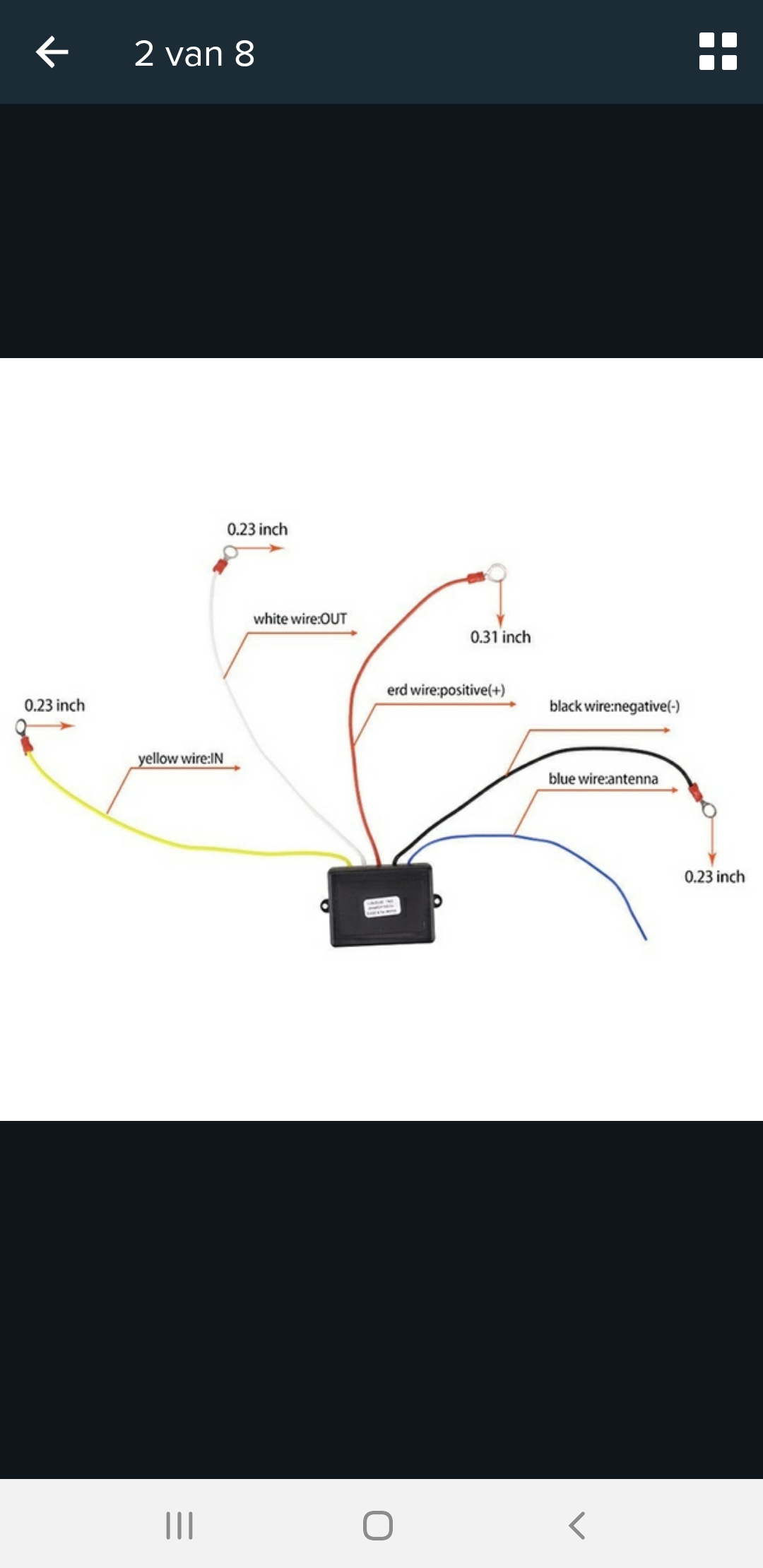

Dit is de afstandsbediening met de draden

Probleem bij jouw is dat niet duidelijk is wat er op geel en wit uit jouw afstandsbedieningskastje komt, heb je daar een handleiding van ? (link) of is dat weer een alibaba geval zonder documentatie?

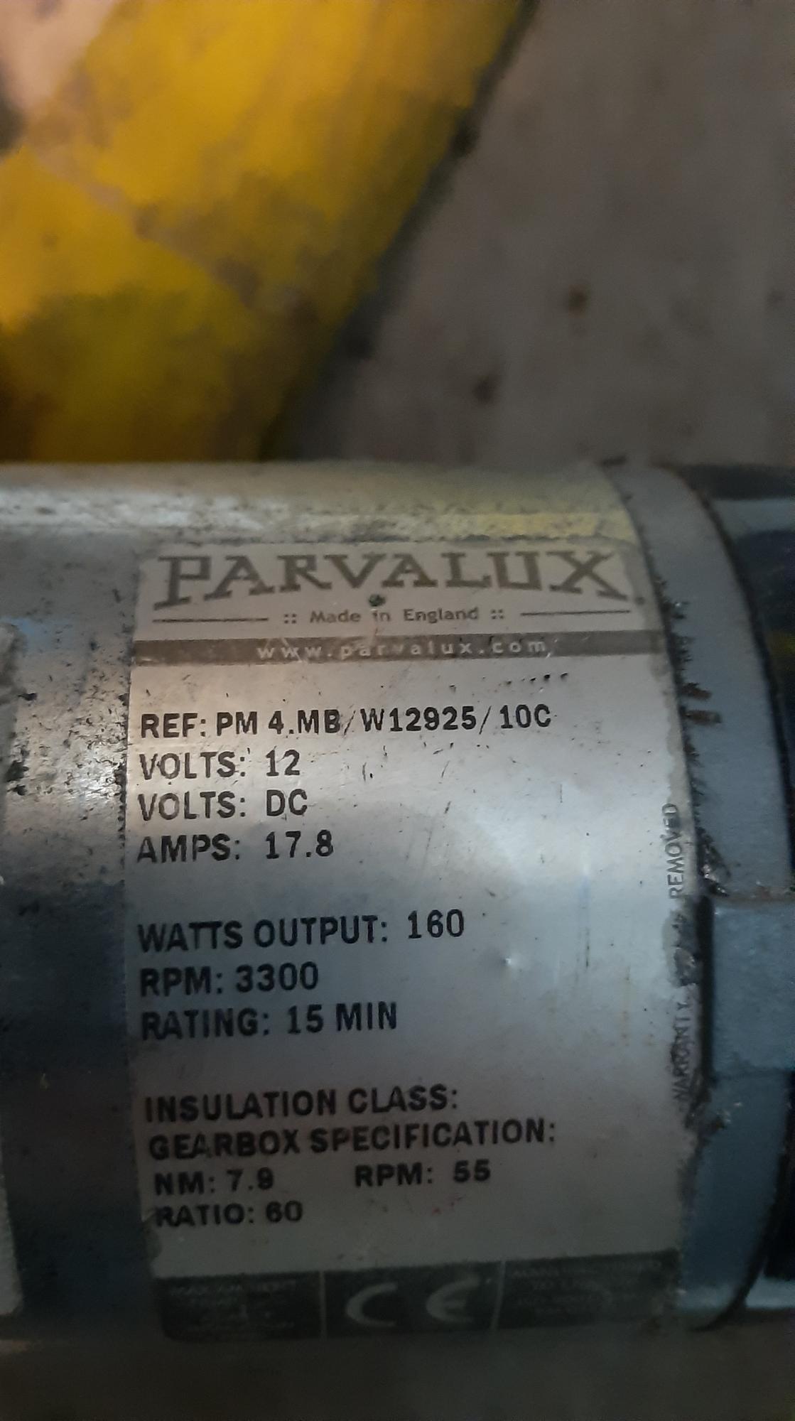

Zonder te willen mierenneuken: de zekering is ook nog nodig. Om een waarde te kunnen aanbevelen hebben we wel de specs van de lier nodig. Of heb ik daar overheen gekeken?
@topicstarter: we hebben echt onvoldoende zicht op die afstandsbediening. Bezorg er aub zoveel mogelijk informatie over, typenummer, weblink, detailfoto van de sticker, wat dan ook, hoe meer hoe beter. Hoe beter we geholpen worden, hoe beter we kunnen helpen! Maar aan die ene foto te zien vrees ik dat het Chinabrol is zonder enige bruikbare doc., dan wordt het nattevingerwerk, en beveiligingen tallenkant, wellicht meer dan echt nodig.

Info van de lier (foto is toegevoegd in een eerder antwoord)
Info van de afstandsbediening met draadaanduiding ook

Dus als je de afstandsbediening activeert met haar zendertje dan hoor je relais klikken binnen in het ontvangertje? Of bedoel je de relais die Arco tekende?
Bij gebrek aan fatsoenlijke doc, zie je de optie om het ontvangertje te openen en er wat foto's van te maken?

Simpel gezegd:
- beide '87' aan elkaar en aan de plus
- beide '87a' en beide '85' aan elkaar en aan de min (alle vier dus)
- de ene '30' naar motor plus, andere '30' naar motor min
- de ene '86' komt aan de gele draad en de andere '86' aan de witte draad van de ontvanger (waarschijnlijk, volgens de kristallen bol...)

Zojuist thuis en gelijk geprobeerd en nu werkt het bedankt ervoor nu kan de bus afgemaakt gaan worden

De tekening van 60204 is al helemaal tip-top, zekeringen heel netjes geplaatst. De waarde van 30 amp lijkt me een redelijk gemiddelde, zolang we niet meer weten over de lier valt er niks beters over te zeggen.
