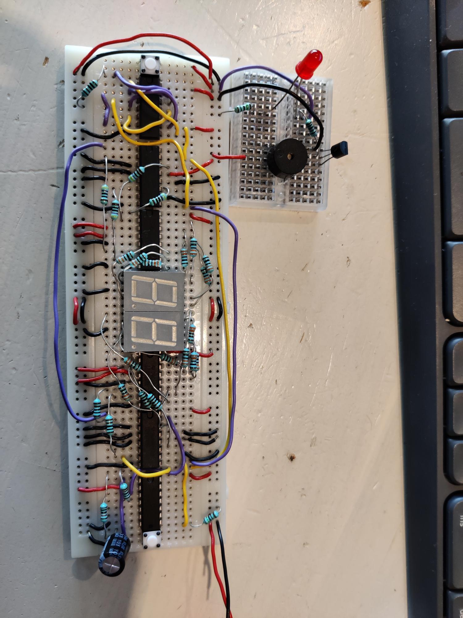

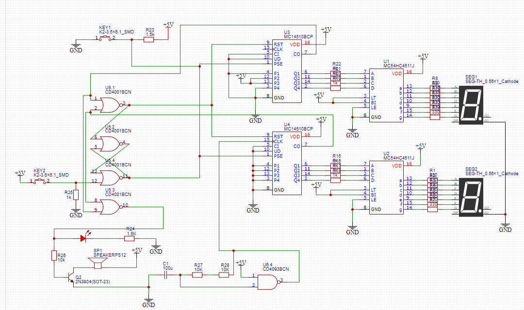

Voor school moeten wij een kookwekker maken, dat is nu gelukt. Hierbij moest ook een zoemer + led lamp aan piepen en branden wanneer de 7 segment display 0 aangeeft. Nu wil ik dat de zoemer steeds aan en uitgaat door pulsen. Is dit mogelijk om te maken met een condensator? En zo ja? Welk weerstandje kan ik hier voor gebruiken?
Je kunt de zoemer aansluiten op het clocksignaal van de secondenuitlezing. Buzzer is dan 0.5 sec aan/uit...

Wat Arco aangeeft is in ieder geval een manier, als dat seconde signaal makkelijk aanwezig is.
Kan je een goed schema laten zien van wat je gebouwd hebt?
Nog en tip! digitale en Analoge IC's, moet je op hun voedingspunten ontkopelen! dat is direct over hun voedingspunten minimaal een 10nF condensator plaatsen.
Denken Ooo het werkt zo ook wel, is een verkeerde start in electronica.
Verder netjes op het breadboard gezet.

Bedoel je het dan op deze manier? (zie foto hieronder)

Volgens het schema heb je nog 3x een 4093 poort over, dat komt dan mooi uit.
Ik ga het niet helemaal voorkauwen voor je(mag niet voor scholieren
op dit forum) :
Stuur de uitgang van de 4093 port nu je nu al gebruikt naar een ingang van een ongebruikte 4093 poort.
De uitgang van de CD4001 kan ja dan aan de andere poort hangen.
Nu kan het zijn, dat je zoemer dan een halve periode(seconde te laat reageert, dat kan je oplossen mer de andere overgebleven 4093 poorten.
De extra 4093 poort gaat dan de bovenzijde van R26 van 10K aansturen.
Waar het op neer komt is dit, tijd voorbij, dan moet de zoemer en het lampje direct aan gaan en neit na een halve seconde als de tijd voorbij is.
Een digitale scoop kan daar bij helpen op de goede punten gemeten en ook helpt het als je op b.v. 5mm ruitjes papier
verschillende meetpunten uittekend zodat je een goed overzicht krijgt van hoe het werkt.
