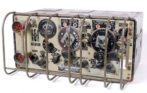

Yep, alleen dacht ik hier aan:
WS19 wireless set.
Is een beetje minder modern.

Ja en de tank om het ding te voeden zit er vaak ook niet bij
