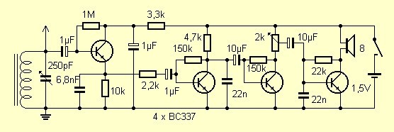

Mijn wens is om zo simpel mogelijk een KG ontvangertje te maken.
AM die tussen de 3 en de 9MHZ ontvangt.
MAAR het gaat niet om alleen mijn wens! Dus……..
Ik zet hier gelijk ook een schema neer dat ik gestolen heb uit een boek,
MAAR dit schema is zodanig veranderd dat ik het nu gerust de 007 ontvanger durft te noemen.
Misschien dat er mensen zijn de het na bouwen???
Vriendelijke groet Rob007……Rob.

Ik was van plan hem deze week te gaan maken.
Ben benieuwd wat mensen die er meer ervaring in hebben over dit ontwerpje zeggen.
Als hij af is post is mijn ervaring

Dit AM-radiootje heb ik weleens gemaakt. Het werkt goed, zeker met een hoofdtelefoon in plaats van de luidspreker. De schakeling staat ook in "308 schakelingen" van elektuur.

Ja dat klopt @Thomas MAAR!
Dit ontvangertje zal het nog beter moeten doen!
HEEELLLL veel zenders en ook LET OP!!! OOK KG PIRAATJES!!!
Moet ik nog zeggen ik gebruikte een draad van ongeveer 6 meter!
Als je er 12 van maakt overstemmen de reclame zenders de piraatjes.
EN niet te vergeten een goeie aarde graag?
Of anders wat experimenteren met BV radiator of ….
groot metaal voorwerp Balkon reling of zo???
Ik vergeet nog wat!
De LF versterker is geen kracht patser.
Daarom is het slim om er een versterker achter te zetten.
Dat kan al zijn de cassette dec. Met koptelefoon,
Of een mixer(mengpaneel) met koptel.
Of een gewone versterker of de versterker van de PC.
Ik noem maar wat op.
OF een van de schemaatjes van hier!

- Stel je wil een KG ontvanger maken maar met beperkt aantal componenten.
Kan een Band converter ( KG -> MG) voor een Radio met antenne ingang, dus zonder ferriet antenne ( vb auto radio) betere prestaties leveren dan een kleine zelfstandige ontvanger ?
- Is zo een blikken doos ontvanger (2,5 Euro) van BACO moeilijk te gebruiken ?
[Bericht gewijzigd door elektron_ op ]
Nee, met want rand elektronica is daar iets mee te b(r)ouwen.

rob007 , Die 2 variable Condensators 250 pF, die zijn toch op synchroon ? ( zelfde asje ?)
We hebben het hier nu over KG – AM - 3 tot 9 MHZ (ongeveer!)

Eigenlijk is dat wel zo bedoelt! MAAR
Heb je die nou niet dan kan je gerust BV met twee losse afstem Cs aan de slag gaan!
En heb je nou geen 250 maar 100pF zal dat ook geen ramp zijn.
In het ergste geval durf ik er nog wel trimmers van 60pF in te zetten.
MAAR, Dan zet je gewoon 2 vaste Ctjes er overheen bij!
Ik had de vorige keer al gevraagd weet je het niet meer?
Kijk even naar de link voor AFSTEM Cs:
http://www.circuitsonline.net/forum/view/14803
Mensen geloof mij! Dit gekke ontvangertje is best gevoelig!
Als je ziet hoe ik hem in elkaar gezet heb,
Zal je zeggen ga je schamen!
MAAR ondanks dat val ik om van de hoeveelheid zenders echt!!!

Zou dit ontvangertje ook werken met een gewone (32 of 64 ohm) hoofdtelefoon? Op de ene of de andere manier kan ik nooit aan zo'n kristalding komen. Geen enkele winkel schijnt ze te hebben.
Je kan een versterker aansluiten of proberen met een laagohmige telefoon als je de uitgangselco groter neemt, bijv. 47 uF. Veel volume zal dat echter niet geven.

die spoel met die ferietkern wat voor soort spoel is dat en kan je die ook zelf maken?

Op 13 november 2004 19:01:06 schreef -=[pjX d@ dark]=-:
[...]die spoel met die ferietkern wat voor soort spoel is dat en kan je die ook zelf maken?
Dat blijken 50 wikkelingen te zijn op een 8 cm lange ferrietstaaf met 1cm diameter. Deze gegevens kunnen wel een beetje afwijken doordat ik deze zelf gemeten heb. De goede data staan in het boek "308 schakelingen" van elektuur.
