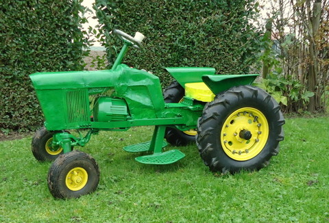

Een tijdje geleden heb ik een elektrisch tuintractortje gemaakt wat werkt zoals je beschrijft.
