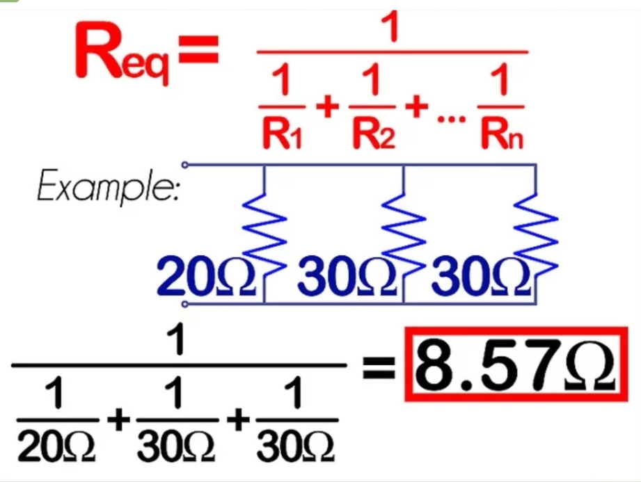

eventjes gespiekt, ;)
Leve wiki...
Die wist ik wel
Maar hoe ik met een constante stroom om moest gaan in een gemengde schakeling..
