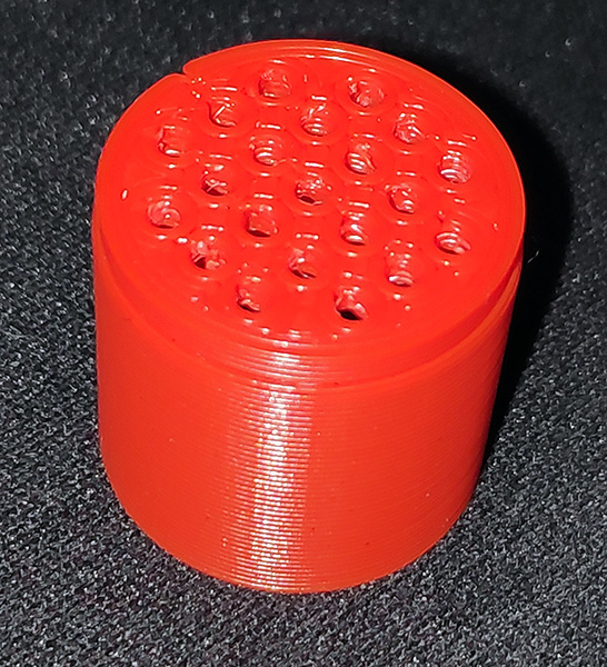

Ik heb vervolgens als test een eigen adapter (3D) geprint met alleen gaten aan de voorkant van de microfoon, maar wederom komt er nog steeds erg veel geluid van zij naar binnen.
Is er een manier om de microfoon meer bi-directioneel te maken en heeft er iemand suggesties hoe ik een adapter zou kunnen ontwerpen/printen?

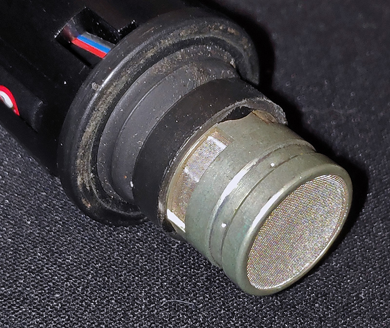

Ik zie op de microfoon kop bijv. ook gaas aan de zijkant zitten (zie foto), het zal zeker wel te makkelijk zijn om de zijkanten af te plakken en alleen de bovenkant open te laten?

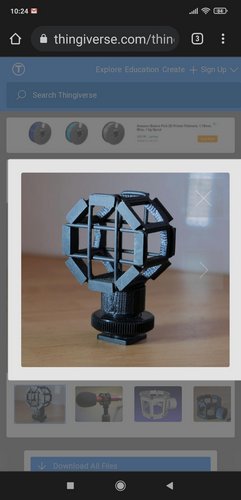

Daar heb ik ook reeds een hot-shoe adapter en trilarme mount voor geprint.

ik ken deze microfoon niet, maar als je bij het merendeel van de richtingsgevoelige types de sleuven op de zijkant gaat afdekken, dan wordt die meer rondomgevoelig..
Dat is precies contra van wat je zoals leek zou verwachten :)
Als de achterkant en de voorkant van het microfoonkapsel open zijn, dan zullen trillingen vanaf de zijkant het membraan niet in trilling kunnen brengen, omdat ze voor en achter even sterk zijn. Maar dan heb je dus wel geluid 'van achteren' dat je ook oppikt.
Je hebt meerdere kapsels nodig, om een echt sterk richteffect te krijgen. Trucjes met fasedraaiing gebruik je dan om bepaalde richtingen te verzwakken.
Als je met een stereomicrofoon werkt, kan je ook e.e.a. aan fase trucs uithalen.
Het klinkt meer en meer alsof ik het er maar gewoon mee moet doen haha.

Voor montage op de DSLR heb ik deze geprint:
De uiteindelijk zou ik deze wel na willen bouwen:
https://m.youtube.com/watch?v=LoQu3XXIayc

wat moet je doen om de ruiten heel te houden bij een explosie in de straat?
alle deuren open zetten. de (laagfrequente) drukgolf (als die deuren niet te ver van het raam zijn) bereiken de voor en de achterkant dan op hetzelfde moment en het raam blijft heel. dus die golf wordt "uitgecancelled" . het raam trilt nog wel op de hogere tonen, de snelheidsgolf. het is dus richtingsgevoelig geworden. Die sleuven in je microfoon zijn de deuren..
Helder :) dank je wel voor de uitleg. Weinig aan te doen dus zonder serieuze ingrepen
