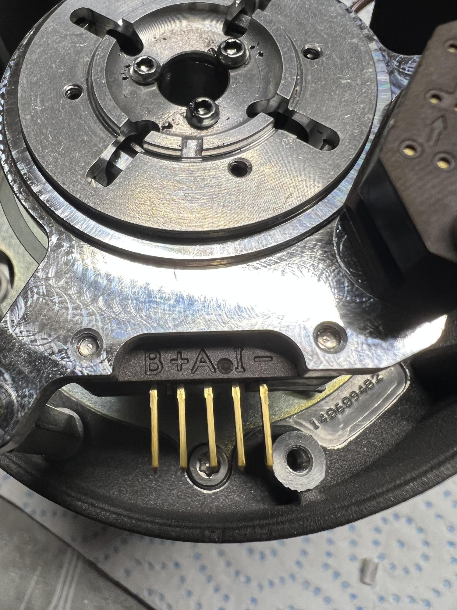

Hallo alle
bij het demonteren van een robot joint ben ik bij een encoder uitgekomen.
ik zou deze graag willen uitlezen met een Arduino, maar hier heb ik wat vragen over.
De encoder heeft 3 outputs, channel A, channel B en een index. (5VDC)
deze heb ik gekoppeld aan inputs van een Arduino uno, en ik krijg ze binnen.

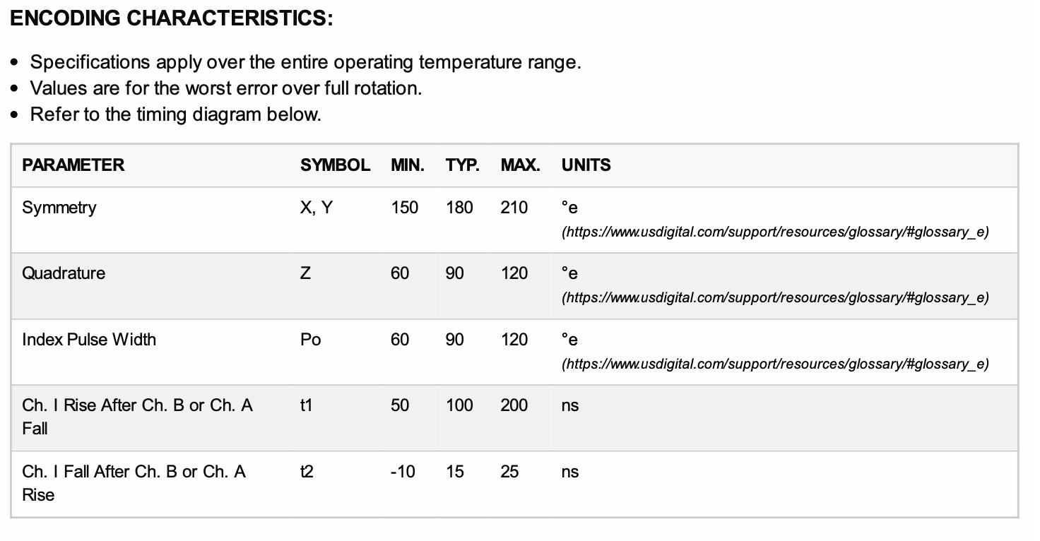

dit heb ik gevonden in de datasheet, datasheet staat ook in de bijlage.

Welke cyclustijd heb je nodig:
je hebt een puls van MAX 300kHz. Als de motor stilstaat , komen er ook geen pulsen binnen!

Maar is die 300 kHz een getal dat u daadwerkelijk verwacht, of eenvoudigweg het maximum dat de encoder haalt?
300 kHz lijkt mij wel erg veel, in de spec lees ik : 32 tot 2500 Counts per revolution. Dit moet je delen door 2, omdat er 2 kanalen zijn. Dan wordt het max 1250 CPR. Het toerental moet dan al 300kHz/1250 = 240 t/sec ofwel 14400 t/min....

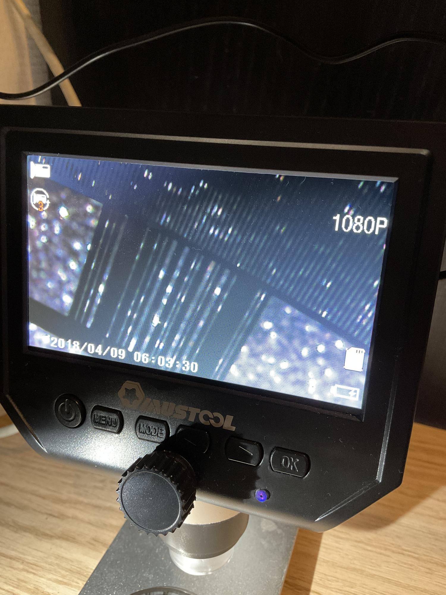

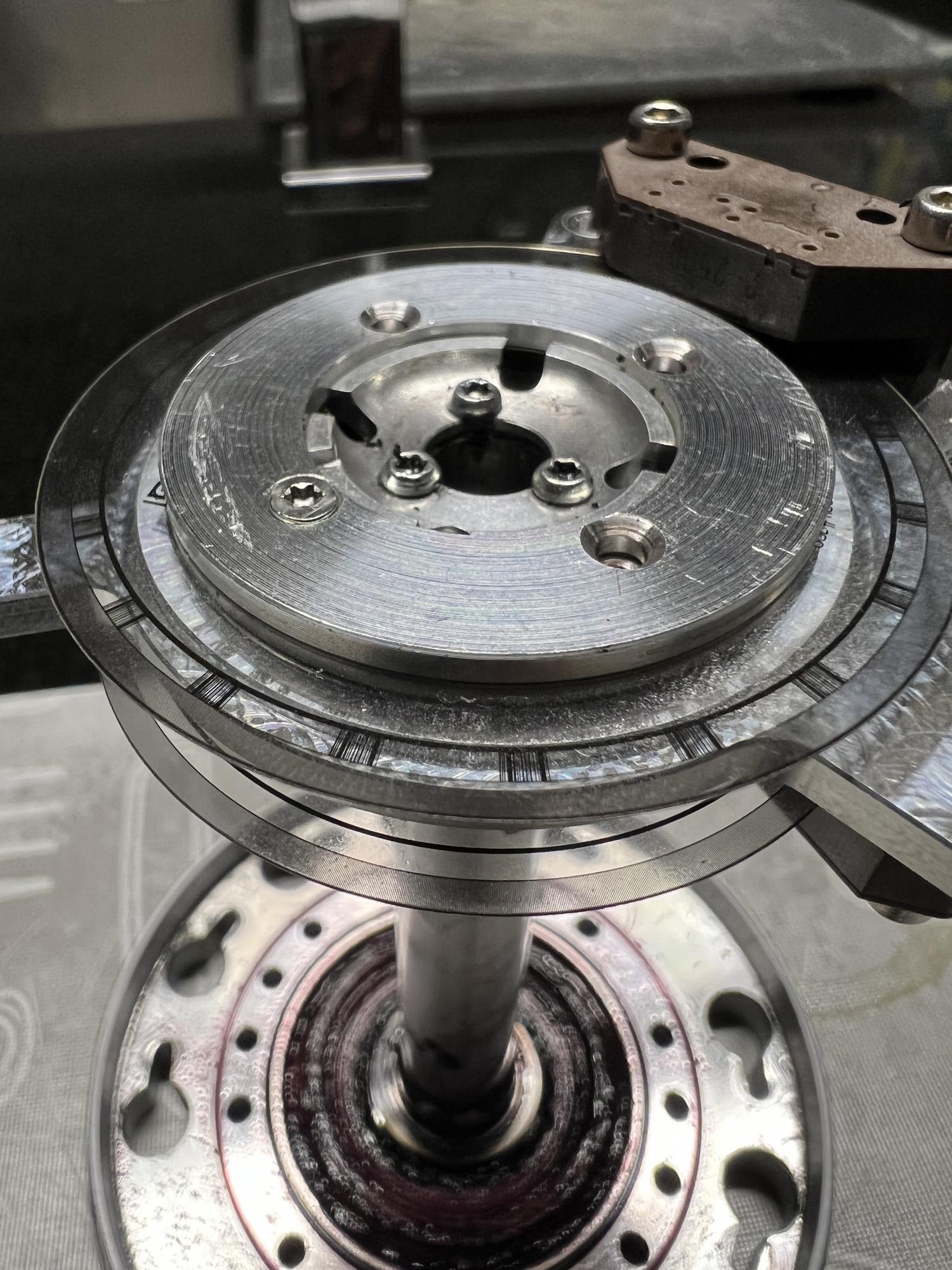

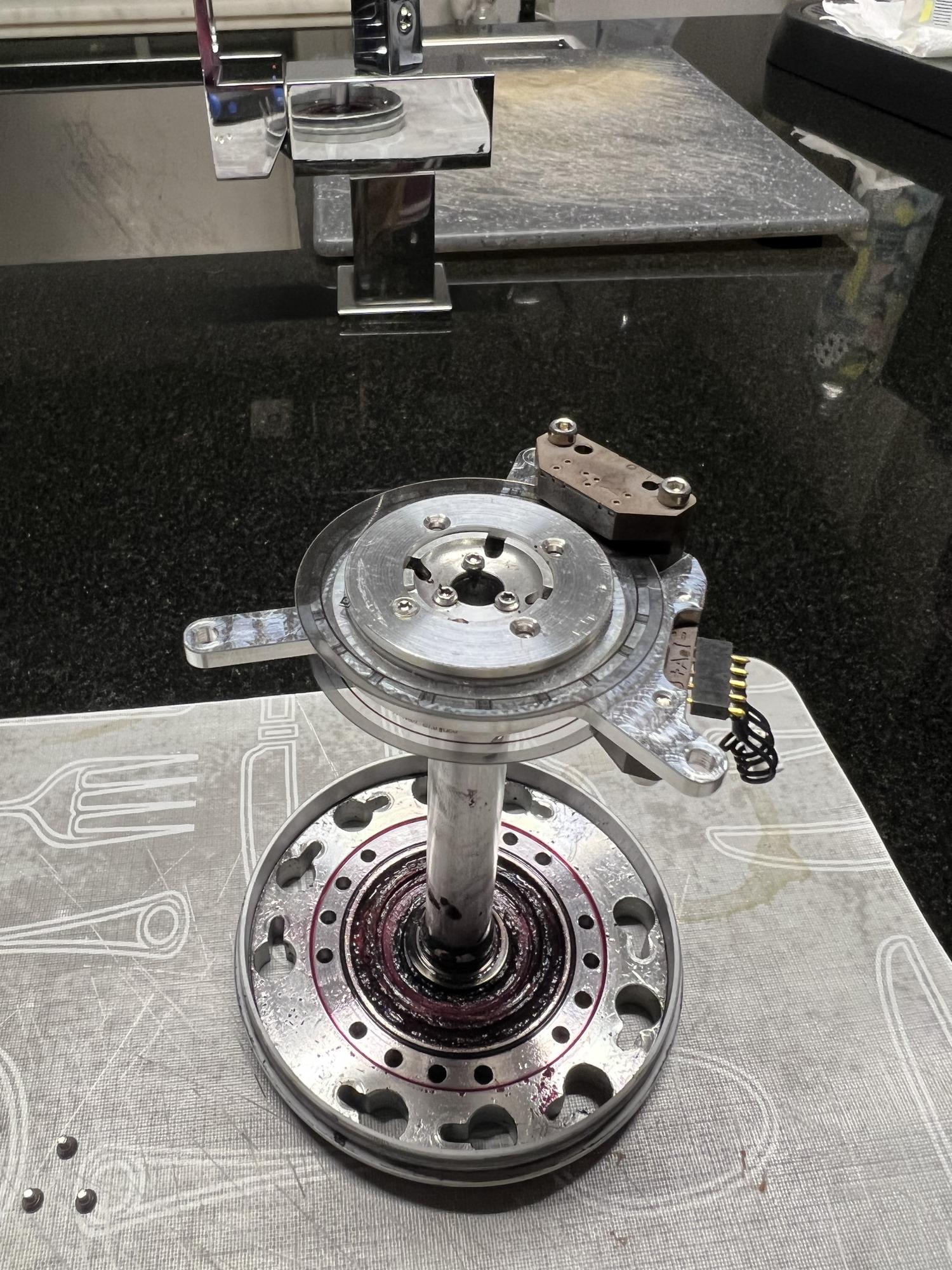

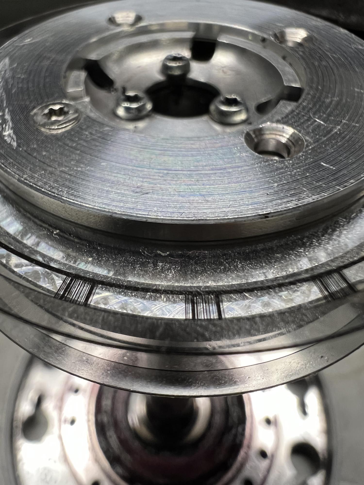

300khz zal wel het max van de optische modulen zijn dan, het ligt vooral aan de hoeveelheid streepjes de schijf die de module uitleest ?
Hoe moet ik dit zien, hij leest de streepjes en maakt om de beurt de 2 channels hoog ?
En 1 revolutie is dan 1 paar streepjes ?
Hier zijn wat foto’s van de module + schijf.
