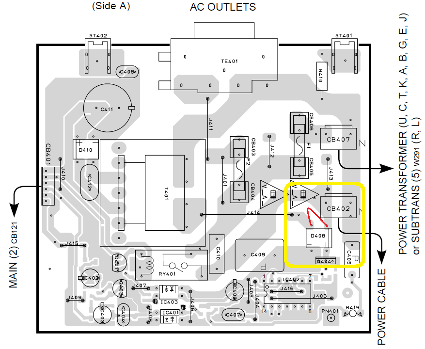

En breng de rode doorverbinding op de brugcel D408 even aan (gele rechthoek op de print) en je weet of hij dan wel aangaat, dit is de standby voeding.
Zoniet dan is waarschijnlijk de standby trafo stuk.
Gaat hij aan dan blijft de schakeling links van de trafo, in het blauwe deel, over om de fout in te zoeken. Dat zou C405 kunnen zijn maar die wordt niet "zwaar" belast en is slechts om te detekteren dat er netspanning aanwezig is. Meet daarom over C405 en D405 (zener) wat de DC spanning is die je daar meet.
Maar pas op de hele standby voeding hangt direkt aan de netspanning!

Dat is is 100x groter dan C405, weet je het zeker?

De standby voeding heeft geen zekering, zou dus moeten werken.
Fuse F1 is voor de main-transformer en F2 is voor de randapparatuur.
En de echte voeding dan? Als daarvan de zekeringen kassie zijn, gaat de hoofdvoeding toch ook niet aan?
‘t is toch geen moeite om die zekeringen na te gaan?
TS moet e.e.a. (Fuse F1) checken.

De condensator ligt niet in sluiting!
Die verzorgt de spanning voor het standby circuit en verloopt in waarde.
Kan je die niet meten gewoon vervangen het is een kwaal van deze receivers.

Als ik naar het schema van "vergeten" kijk, zie ik C409 in serie staat met C405, is C409 dan ook verdacht?
Ik vind de tip van vergeten, het het doorverbinden van de brugcel eigenlijk wel een goede start van het foutzoeken, dan heb je de trafo of de rest van de schakeling al uitgesloten.
Iedereen die een beetje verstand van repareren heeft ziet snel dat C405 het probleem kan veroorzaken (en het vaak ook is). En idd, een beetje verstopt, C409 zit er mee in serie! Ook die mee vervangen, 100nF 400V MKT (PET), maar PP duurzamer. Zoiets, maar deze heeft een te grote steek (15 ipv 10mm): https://www.okaphone.com/artikel.asp?id=493980
