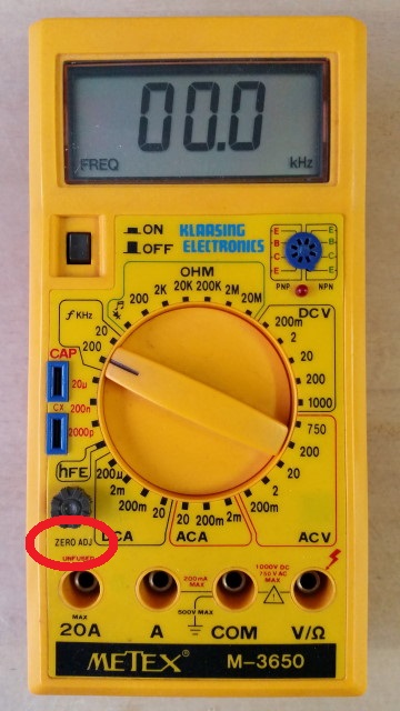

Nieuwe batterij maakt helaas geen verschil. Die Klaasing geeft trouwens standaard al 13V aan ipv 0. Zowel met meetpennen los als kortgesloten.
Is dat zonder batterij?Dan is de nulstand niet goed.(Wat ik nu zit te bazelen is alleen voor meters met een wijzer.. |:( )
Probleem gevonden. De nulinstelling van de Klaasing is verlopen. 244 - 13 is 231V. Hetzelfde als de Velleman.

Op 3 januari 2022 12:25:41 schreef HenkR:
kun je denk ik ergens bijstellen:
