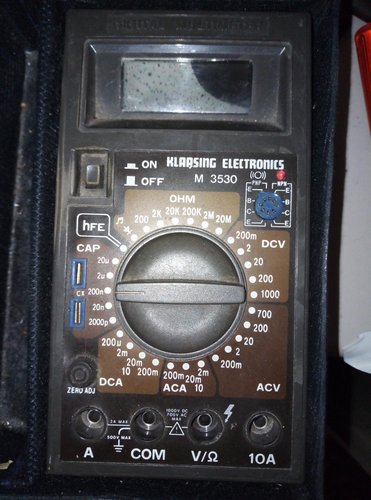

Die zero-adj is alleen voor de weerstandsmeting hoor!
Die klaasing (de mijne heet Metex, maar goed), is notoir onnauwkeurig in de AC stand. Dat kan diverse oorzaken hebben. Een golfvorm die lastig te meten is, of gewoon een onnauwkeurige omzetting van AC naar de te meten DC spanning in het apparaat. Dat de AC stand onnauwkeurig is weet ik al sinds dat ik hem heb (1987).

Ja, zeg, als die meter zonder ingangssignaal al 13 V aanduidt moet je niet verwonderd zijn dat ie de gemeten spanning daarbij optelt.
Het komt niet veel voor dat op een digitale meter een vijsje voor nulpuntsinstelling zit. Maar als er een is, zal dat wel een reden hebben zoals je gemerkt hebt.
Na je tweede post, dat de meter zonder input ook al 13V aangaf
was het algauw duidelijk wat er aan de hand was.
Een bedankje voor HMH zou niet misstaan.
Wie moeilijke zaken wil doen als kalibreren moet minstens toch een beetje zn eigen instrumenten kennen. Dit had je zelf ook wel kunnen bedenken.

@rew heeft reeds aangevoerd dat (op 99% van de multimeters) die nulregeling enkel dient voor het weerstandsbereik.

Betreffende insteller is zoals reeds genoemd alleen voor het capaciteitsbereik dus voor het onderhavige probleem irrelevant.
Anoniem
De ene heeft het over capacitetsmeting, de andere over het weerstandsbereik, maar blijkbaar kun je de offset van het spanningsbereik niet bijregelen met uitwendige regelknopjes. Zou me trouwens verwonderen. Een voltmeter die met kortgesloten klemmen 13V aanwijst is iets mis mee.
in dat geval kan Hneel de offset gewoon aftrekken van het meetresultaat.
Maar zo'n meter zou ik helemaal niet meer betrouwen. Misschien is er wel meer mis.

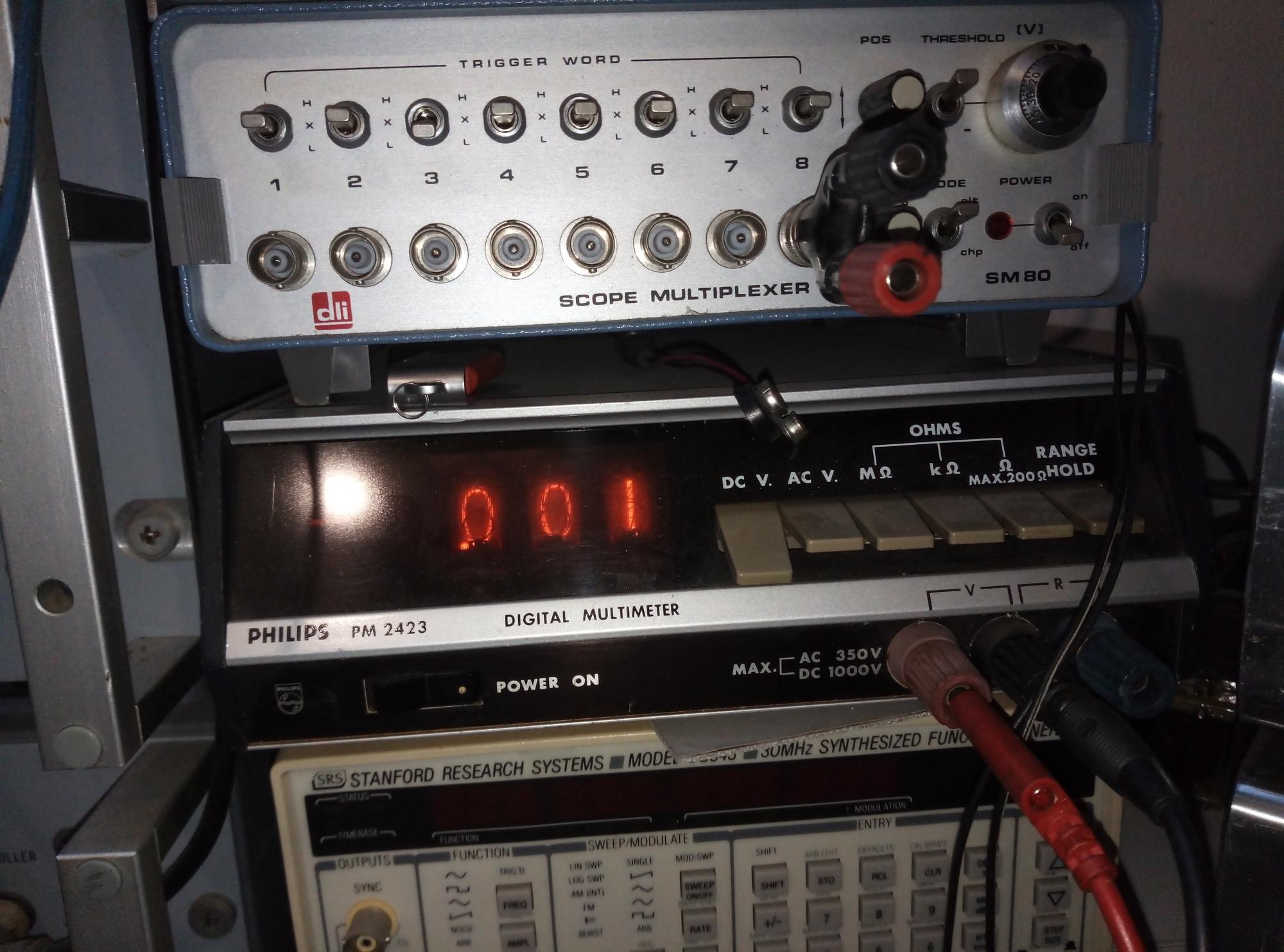

Uit een klus heb ik deze meter overgehouden. Een fluke 787. Ik kon hem zelfs af en toe laten calibreren. Dat calibreren ging ook altijd goed. Hier worden de flukes meestal in de vuilnisbak gedonderd als het calibreren niet goed gaat. En dat gebeurt nogal eens als men per ongeluk geprobeerd heeft een spanningsmeting te doen op de stroom meet bussen. Intern beschadigt er dan iets dusdanig dat de metingen niet meer kloppen. En ja de speciale dure zekering in die flukes voorkomen dat niet. Deze meter gebruikte ik in het verleden om te vergelijken met mijn andere meters.

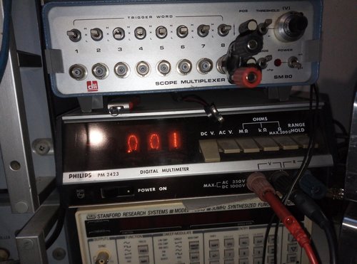

De philips met de nixi's heb ik ooit gratis gekregen bij een aankoop in rosmalen. Tot mijn verbazing in vergelijking met de net gecalibreerde Fluke was deze spot on tot op de laatste digit. Een oeroud ding dat al minstens 1000 jaar niet meer gecalibreerd was. In gebruik werkt deze meter heel erg prettig.
Dit is mijn klaasing. Ergens in de jaren 80 voor 200 gulden gekocht. Dat was een actie van school en we konden hem klassikaal met korting aanschaffen. Helaas is het display langzaam zwart aan het worden en is hij daardoor nu ongeveer onbruikbaar. Daardoor weet ik ook niet goed hij is. D
Van de capaciteismeter heb ik bij dit ding altijd veel plezier gehad.

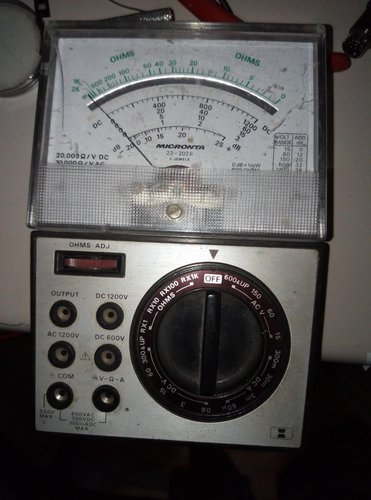

De micronta (Tandy) heb ik voor mijn verjaardag gekregen. Was ook niet goedkoop en doet het redelijk goed. Als je hem op de juiste manier gebruikt tenminste. Groot voordeel is dat hij het altijd doet. Er zijn behalve voor de ohmmeting geen batterijen nodig.
De beste meter die ik heb is denk ik die philips. Gewoon omdat die na al die jaren misbruik op beursen gewoon nog spot on was in vergelijking met mijn toen net gecalibreerde fluke.

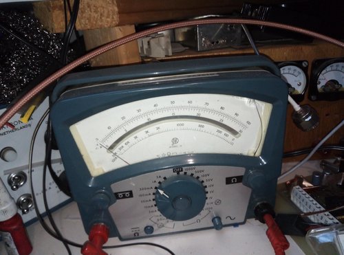

Een andere hele fijne meter die het best goed doet is de AVO. Maar ook dat waren destijds erg dure meters.
