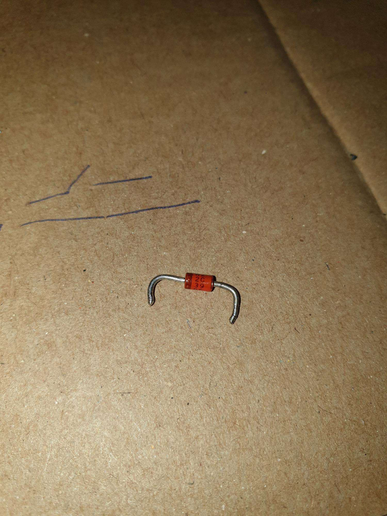

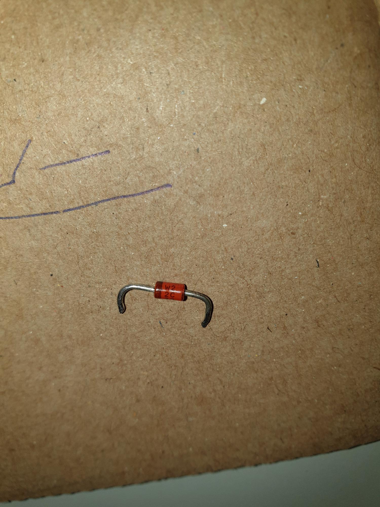

Iemand een idee wat deze diode kan zijn?
Er staat op:
W2 2C 39 R6 MS
Hij meet 100ohm en 0,074v en is waarschijnlijk kapoetskie

Waarschijnlijk een zener diode 39V, zie: https://www.datasheetarchive.com/pdf/download.php?id=ebe9d5cfc0376839a…
BZW22C39 is een 39V 1,3W zener. Als dat klopt met de afmetingen dan hebben we beet.

Dat is raar, ik zou toch zweren dat ik gisteren op deze post gereageerd heb. Met de opmerking dat het een zener is omdat die sluiting maakt (en dat gebeurd meestal bij defecte zeners).
Dus waar is mijn post gebleven?
Dat komt doordat TS in twee verschillende topic heeft gepost, nogal verwarrend...
https://www.circuitsonline.net/forum/view/message/2322541#2322541
En ik denk ook dat het niet zoveel zegt, want gewone diodes gaan meestal ook in sluiting bij defect. Misschien net iets minder vaak dan zeners, maar vaak genoeg dat je het er niet aan kunt zien wat voor diode het is.
Overigens blijkt in dat andere topic dat het een BZW22C39 is, dus inderdaad een zener.
Bedankt iedereen!
Het was dus inderdaad een 39v 1,3w zenerdiode

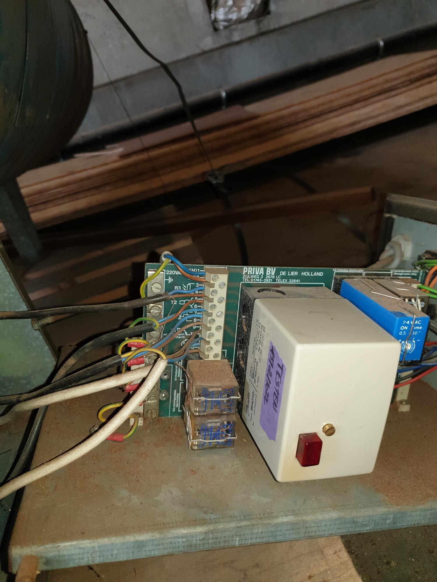

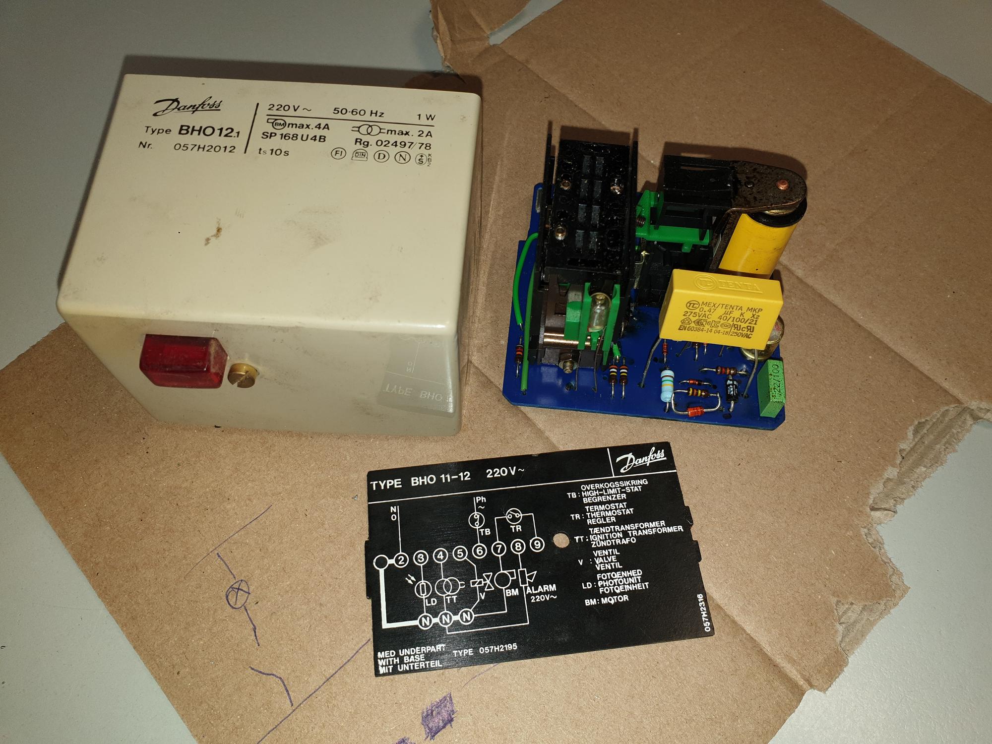

Dus wat heb ik vervangen:
275v 0.47uf x2 condensator (oude was ontploftskie)
39v 1,3w zenerdiode
Er is nog 1 nogal dondergekleurde weerstand tussen de 2 relais die waarschijnlijk al heel zijn leven goed warm heeft gehad waar ik de waarde niet van kan achterhalen maar hij meet 27ohm in circuit mocht iemand die waarde ooit nodig hebben...

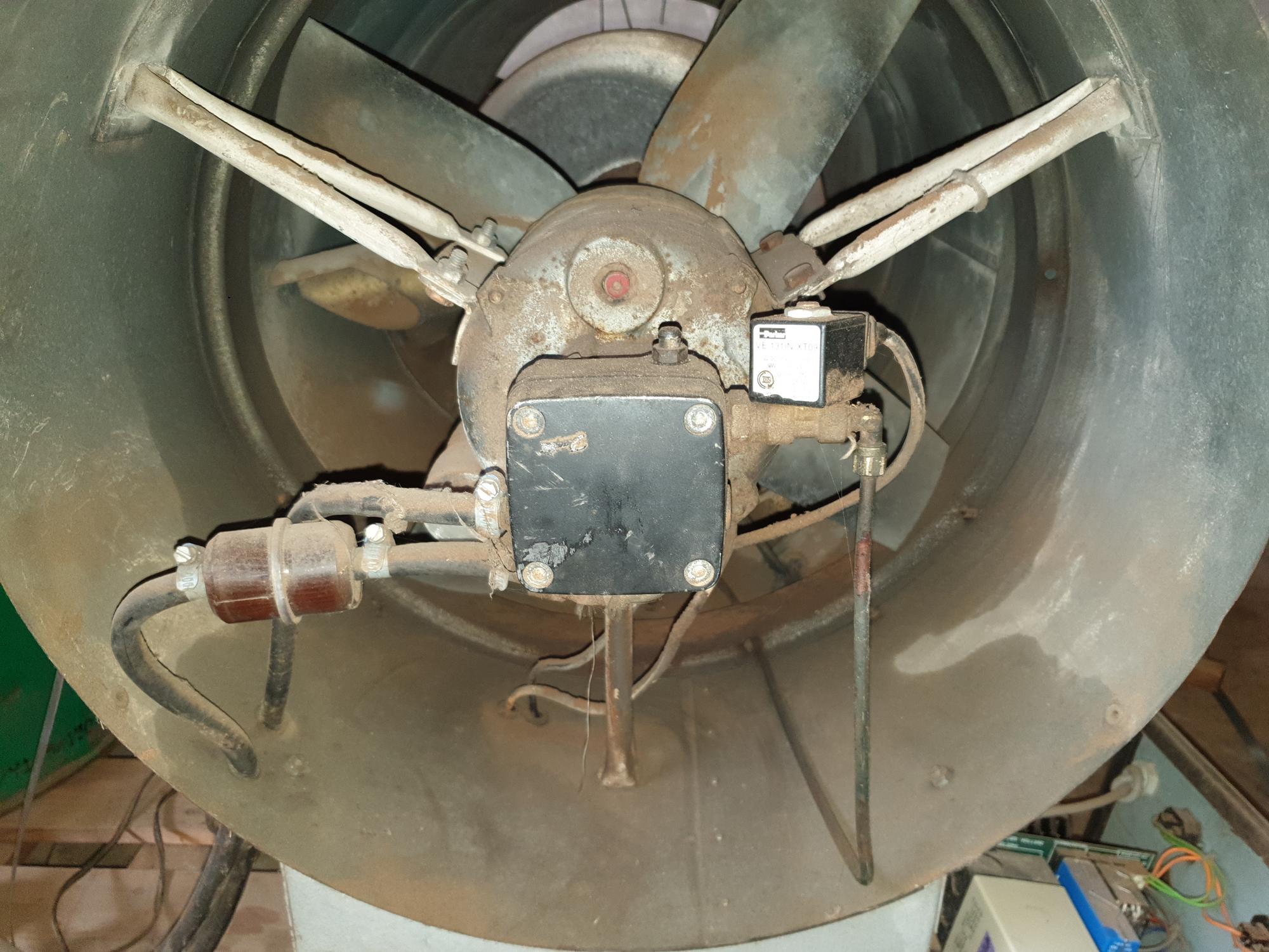

Hier nog enkele sfeerbeelden van de brander in werking
