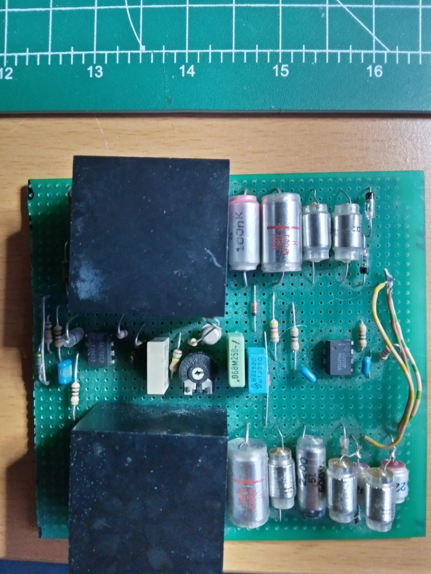

Zo zweerde?zwoer? ik vroeger bij styroflex condensators in RTTY filters.De hoogste opslingering van de L-C kring kreeg je met styroflex condensators,daar kon geen enkel ander type condensator aan tippen,dat was gewoon meetbaar en zichtbaar op de scoop.Een Pocomtor AFR-2000 van fl.1500 en een PK-232 van fl.1200 bakte er bij fading of een zwak signaal diep in de ruis helemaal niets van.Mijn eigen b(r)ouwsel deed het dan stukken beter.Die bleef dan (meestal)gewoon meeschrijven.
edit\ik zie daar een µA709 op de print zitten,die was in de jaren 80 al bejaard.
Ja dat is mooi spul ik had ze ook in gebruik in een zelfbouw 35 MHz TTL counter, in de Xtal tijdbasis en werd afgeregeld op zero beat met de 10MHz USA zender! Toevallig dat ik die vanmiddag net open had gemaakt ivm de ingangstrap. Ik weet het schema niet meer te vinden. Er zit een LM733, 74F74 en een 74HCU04 op gaatjespertinax gemonteerd in.
Styroflex op de oscillatorprint.

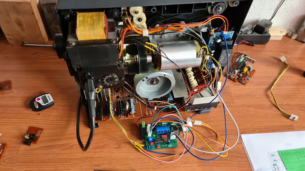

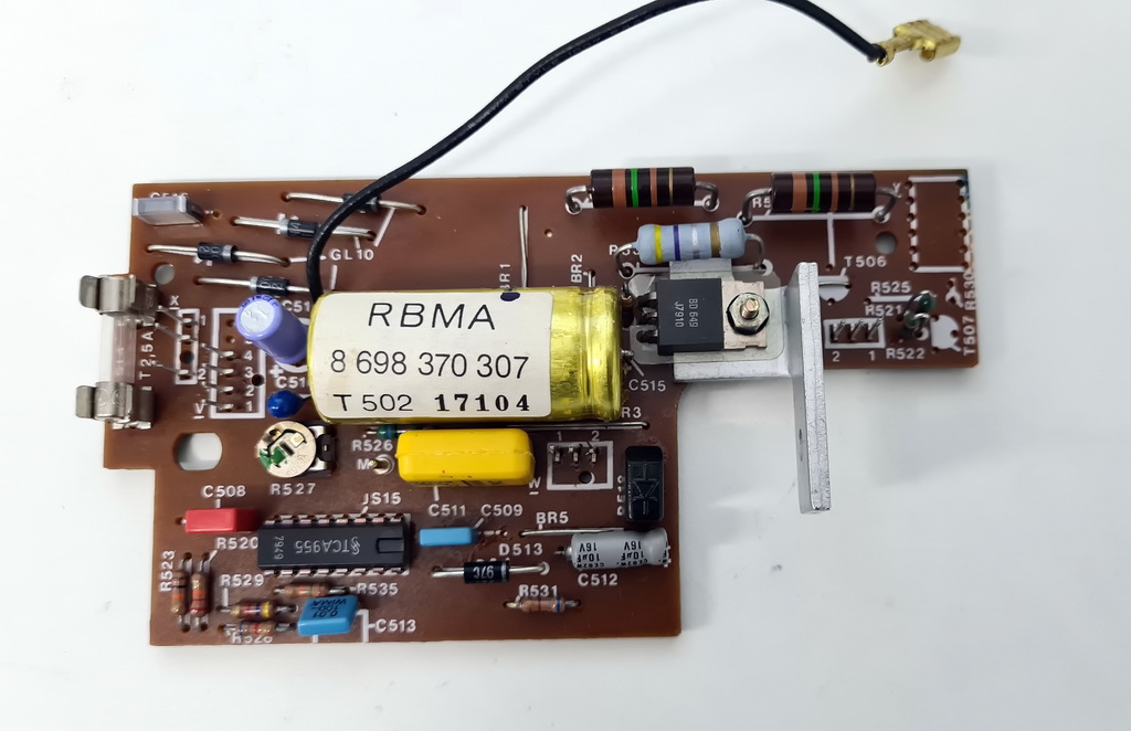

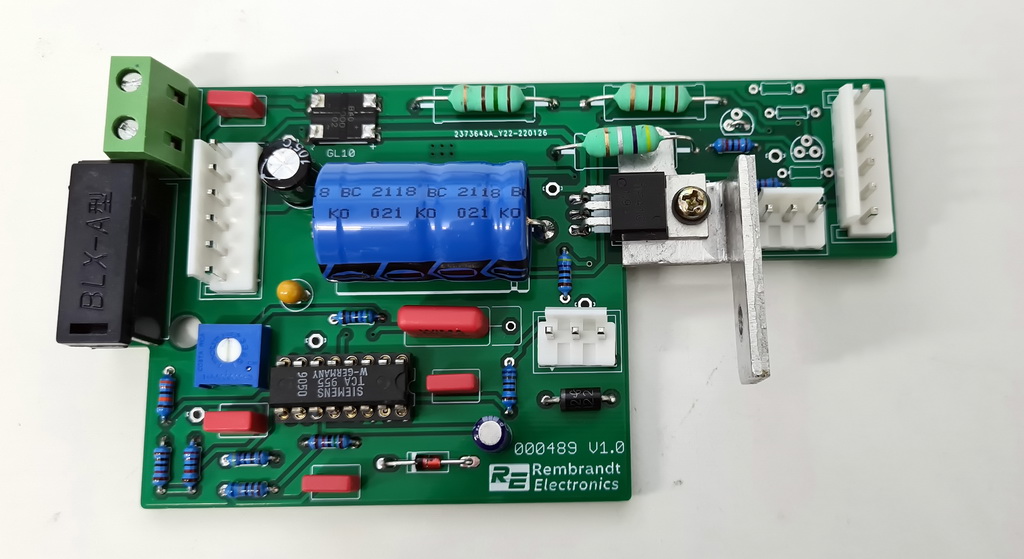

Afgelopen week de nieuwe printplaten mogen ontvangen en de onderdelen erop gezet.
De nieuwe printplaat is een "test-printplaat" om te zien of alles werkt. (Versie 1.1 is inmiddels in de maak.)
De nieuwe printplaat met nieuwe onderdelen werkt erg goed en zelf beter dan de oude printplaat. De motor loopt een stuk rustiger /relaxter. De aansturing van het toerental door middel van de photocel werkt ook perfect. Constant dezelfde toeren.
De motor heeft twee uur gelopen en we hebben met een infrarood thermometer de nieuwe printplaat in de gaten gehouden. Allemaal normale temperaturen. ± 30° .
Dank voor het meedenken !!
Oude printplaat:
Nieuwe printplaat:
Testopstelling:
Bauer was dus onderdeel van Bosch? Of lieten ze de elektronica door Blaupunkt maken ofzo?
Wel heel andere connectoren op de nieuwe print, maar ziet er netjes uit.

Mooi resultaat, maar daar moet ontzettend veel werk ingekropen zijn om die print helemaal na te maken..
De oude print ziet er in goede staat uit.
Was het niet simpeler geweest om de fout op te sporen en de defecte component te vervangen?
Waarom deze omslachtige omweg?

Ik was net op google aan het zoeken naar die multilayer condensators, een omweg kwam ik hier weer terecht…
Maar die groene Siemens C’s zijn dus Polycarbonaat!
Heb een hele doos waarvan bijna de helft van die groene Siemens zijn
Dacht eerst dat al die multilayers allemaal MKT’s waren joh.
Maar die groene Siemens zijn dat de enige MKC’s van die oude Multilayers?
Heb er ff een paar verschillende gepakt, alleen bij die Siemens staat aan de achterzijde een logo, bij die andere staat aan andere zijde niets, weten jullie misschien meer over het dialectrum van die andere C’s?
Die Siemens herken je al van veraf…
Dave013
Misschien heb ik het antwoord al gevonden, heb net ff zitten zoeken met google picture search en zo te zien is de zijn andere ook van Siemens en zijn het allemaal MKT’s .
Behalve die groene dan…. Zijn dat de enige MKC’s die in die open multilayer series zijn uitgebracht? Hopelijk wel!
Voor welke toepassingen kun je die multilayers het beste gebruiken?
Ik zag ze vroeger voornamelijk vooral in hifi enzo. En er staat me iets bij dat ze vooral goed waren voor hoog frequent…
Siemens begon de productie in groen en noemde ze MKM. Later werd de naam veranderd MKC. Nog later gingen ze de zijkanten aflakken. Het is een universeel bruikbare condensator die uit plakjes bestaat, dat heeft voordelen ivm de klassieke folie condensator die opgerold is. Condensators zijn er in zoveel soorten, aan de hand van de toepassing kan het nodig zijn om een specialer type te kiezen waarbij een bepaalde eigenschap excelleert.
