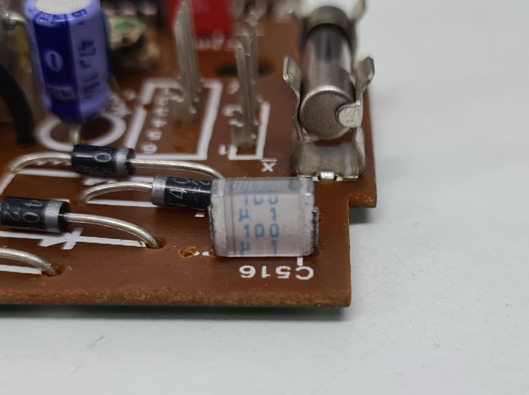

nee, open laagjes-foliecondensator. en hij zit er niet gewond uit
[Bericht gewijzigd door kris van damme op (52%)]
Is nog gewoon te koop (wel obsolete verklaard in 2020): https://nl.mouser.com/ProductDetail/EPCOS-TDK/B32560J1104K000?qs=Uha62…
Normaal gesproken krijg je die niet kapot. Alleen door mechanisch 'martelen' (hete soldeerbout ertegen, of pootje afbreken)
Zelfs als er een pootje afbreekt kun je dat er gewoon weer aansolderen...

Die werden verkocht als MKM condensators.
https://www.gotron.be/mkm-condensator-mkm-180n-250v-steek-10mm.html

moet je heel snel zijn, het is er niet voor gemaakt. Origineel is daar nooit aan gesoldeerd, alhoewel het er zo uit ziet. dat pootje is eraan "gesputterd"
Op 13 januari 2022 11:50:31 schreef ritmeester:
Ik ben een oude printplaat aan het natekenen waarvan ik gelukkig ook een schema heb.Op deze printplaat zit een condensator maar deze zijn niet meer te verkrijgen. Is dit een gewonde Tantaal condensator ?

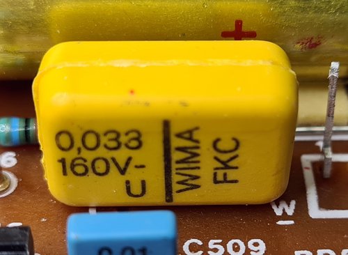

WIMA is het na de beruchte bruine dropjes m.i. wel beter gaan doen. De overwegend Duitse toestellen, zoals Loewe Opta, zaten er vol mee. Dat is de enige periode, dat ik bij een defect toestel meteen al die Wima's verving. (Ook precappen avant la lettre dus)
Dat gaat om papiercondensatoren, die gaan allemaal stuk ongeacht de fabrikant. MKM en MKH zijn polyestercondensatoren. Ik ben geen voorstander van open uitvoeringen omdat er alsnog problemen met vocht zouden kunnen ontstaan, maar lang niet zo snel, makkelijk en dramatisch als bij papiercondensatoren.
MKS was er ook nog daarvan waren de zijkanten van de MKM afgelakt. Dat was een verbetering. In den beginne was men zeer te spreken over de groene serie. Een bespreking van het nieuwe onderdeel in Radio Bulletin/Elektuur was positief. Je kon er zelf een gaatje in boren dan werkte de condensator nog goed, schreef de onderzoeker. Ook een manier om een C op lagere waarde te trimmen!! Ik ben nu dik 60 jaar bezig en veel dingen herinner ik me nog als de dag van gisteren.
Die bruine Wima 'toffees' waren inderdaad bar en boos...
Hoofdzakelijk omdat de omhulling niet goed dicht was bij de draaddoorvoeren (en ook snel brak) en er vocht in kon komen.
Ik heb het er wel eens over gehad met reparateurs in Duitsland, die begrepen het niet erg: er waren daar maar weinig problemen met Wima's.
De reden zal zijn dat de luchtvochtigheid in Nederland (vooral aan de kust) hoger is als in Duitsland en het dauwpunt hier hoger ligt.
Ik heb een hele batterij van die bruine wima's ooit gebruikt in een tesla coil, dat ging heel eventjes goed
FKC is een speciaaltje: polycarbonaat. Soms Vaak te vervangen door polypropyleen, maar soms wil je wel echt origineel gebruiken. Polyester is meestal ongeschikt in zulke gevallen.
