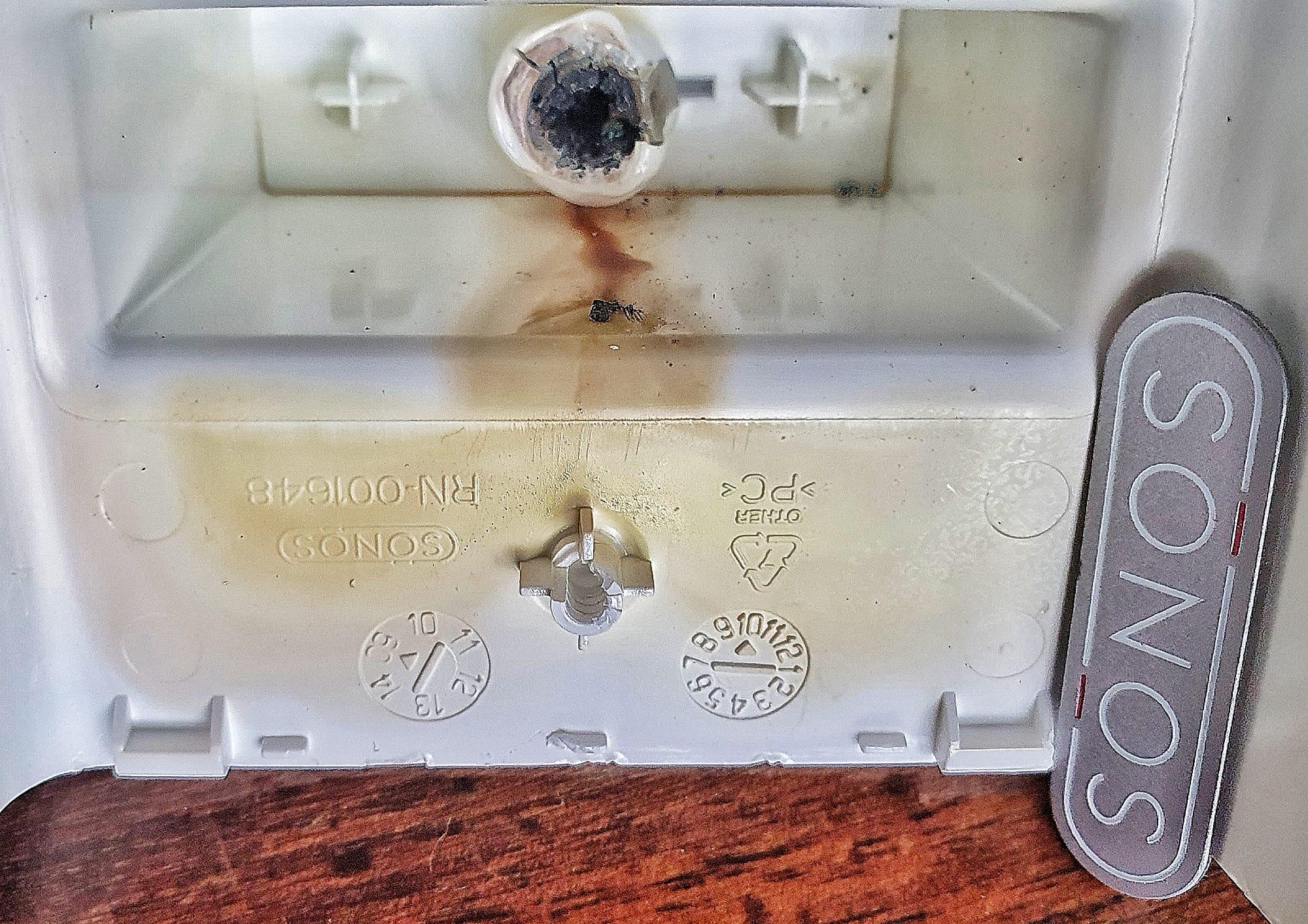

Ik weet niet of ik de juiste rubriek heb? Weet er iemand waar ik een klacht kan indienen voor de lader van een Sonos CR 200 die mijn huis bijna in de fik heeft gestoken,zie foto's

Het lijkt alsof er sluiting in de kabel zelf zat. Daar kunnen ze ook weinig aan doen, hooguit een kabelfabrikant aanspreken.
Ik ben het met nijhuisr eens, het zelfdovende plastic heeft zijn werk gedaan. Je kunt duidelijk zien dat er flink tegen dat plastic gebrand is en het is niet gaan druppen, heeft geen brand verspreid en is gedoofd.

Maar goed, er is wat warm geworden. En zo te zien geruime tijd (alhoewel dat op foto's altijd lastig te zien is). Zoals het hoort, is de boel niet in de fik gevlogen. Het heeft gewerkt zoals bedoeld.
Dan kun je wel heel hard gaan piepen over 'niet normaal' of 'klacht' en 'huis bijna in de fik'. Feit is dat er iets niet lekker gelopen is (dat sluit je nooit helemaal uit) en dat de maatregelen om de gevolgen minimaal te houden hun werk prima gedaan heeft.
Oorzaak? Zonder meer info is dat op een paar foto's natuurlijk niet vast te stellen. Het zou zomaar een kabel kunnen zijn waar een ader door heel vaak te ver buigen half door is. Kun je een fabrikant ook niet verwijten.
Normaal? Nee. Erg? Ook niet.

Dat lijkt op de voedingsplug, als die heeft lopen knetteren krijg je dat soort toestanden.
Niet volledig er in geprikt gezeten?
Daarbij is dit model al sinds 2012 uit productie en als ik de stempels zo zie op het plastic is je unit van eind 2009. Zo'n 12 a 13 jaar oud dus, in die tijd kan er wel iets beschadigd, versleten of verbogen zijn door onjuist gebruik.

Als er geen duidelijke ontwerp- of materiaalfout was, is er geen aansprakelijkheid of verantwoordelijkheid bij de fabrikant, omdat de laatste "verdedigingslinie", de zelfdovendheid, gewerkt heeft en het product zijn verwachte levensduur voorbij is.
Dus of je er iets aan kunt doen (behalve geen nieuwe Sonos kopen) is maar de vraag.
Wel is de vraag hoe er langere tijd een dusdanig hoge stroom kon lopen dat de boel in de fik ging. Dat kan alsnog een ontwerpfout zijn, maar ook "kat heeft erover gepiest" of "dagenlang niet gebruikt en het rook al een tijdje vreemd" of "hij deed het al niet zo goed maar toch blijven gebruiken".

Nou, ik ben eigenlijk best wel tevreden met die Sonos. Ze hebben echt de juiste materialen gebruikt. Alles kan kapot gaan, het gaat erom wat er gebeurt als je buiten het normale gebruik zit.
En juist daar heeft dit apparaat zich bewezen, het heeft zichzelf beschermd tegen ontbranden.

En gezien je foto is het gewoon met een sisser afgelopen.
