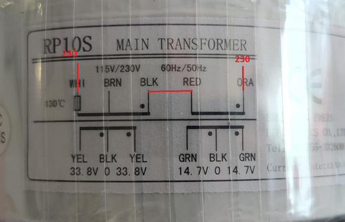

Ik heb een leuke actieve sub op de kop getikt met een defecte trafo.
Er zit sluiting in de primaire spoel, vermoedelijk veroorzaakt doordat de schakelaar 230v/110v verkeerd heeft gestaan.
Maar nu, de originele trafo is niet meer te krijgen en een alternatief kan ik zo niet vinden. Power rating is 250 watt (volgens typeplaatje)

Is de primaire wikkeling verbrand of is de zekering er uit gegaan die volgens opschrift in de primaire wikkeling zit?
Als de zekering stuk is zou je op de 115Volt wikkeling (bruin-zwart) middels een variac 115V kunnen zetten en dan de opgenomen stroom kunnen meten die de versterker nodig heeft.
Dan heb je al een kleine indicatie.

Maar ik snap de primaire winding niet goed...
Als ik voor het gemak de schakelaar voor 110/230 compleet verwijder.
Welke draden van de primaire spoel moeten dan verbonden worden?
Want klopt het dat er 2 primaire windingen zijn?
Willie W
Voor 230V zou het wit en zwart zijn, maar volgens de tekening op de trafo zit er na de witte draad een thermische zekering die er nu misschien wel uit ligt.

Nee die zekering is apart, meet ook weerstand over alle windingen.
Willie W
Wat voor zekering zat daar voor de trafo? T1A?
Zet anders een gloeilamp van 100 Watt in serie met de trafo om te testen.

Dat was inderdaad mijn volgende stap, was het niet dat ik niet goed snap hoe ik de primaire winding moet aansluiten

Dan kun je ook gelijk checken of de versterker zelf nog werkt. Als de trafo primair op 115V heeft gestaan heeft ook kort de dubbele spanning aan de secundaire zijde gestaan. Met een beetje geluk heeft de zekering snel ingegrepen en is er niets stuk!

Alles na de trafo lijkt te werken.
Trafo logt 100% inwendig in sluiting, een alternatief laten wikkelen is ruim 300,- dus de originele besteld uit de UK. 107,- incl.
Dat is de sub nog wel waard, word vervolgt.
