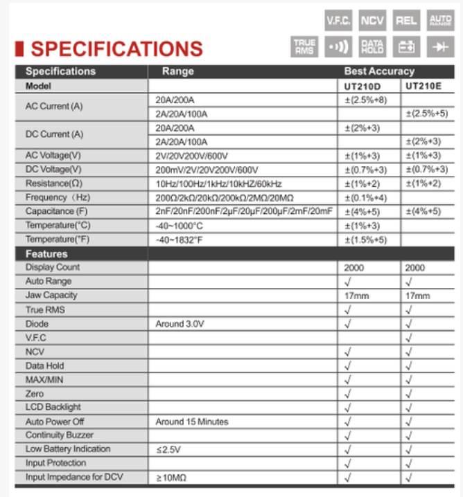

Het enige minpuntje van de UT210D is dat hij wellicht wat minder praktisch is om neer te zetten op bijvoorbeeld een tafel ivg met de BM805. Op zich lijkt me op dat overkomelijk, wat denken jullie er van?
Voor mij is het stroombereik van de UT210E is iets pratischer:
De meerwaarde van 200A meten ipv 100A lijkt me klein, maar de fijnere resolutie van het 2A bereik vind ik best handig. De 'E' kan wel gewoon weerstand meten, ik weet niet waarom dat niet in de tabel staat. Frequentie weet ik zo niet (ding ligt niet hier), maar ik zoe het niet missen.
Op één of andere manier staan, liggen of hangen multimeters bij mij altijd net de verkeerd, model en formaat maken daarbij niet uit. Wat dat betreft kies ik liever voor funtionaliteit.
