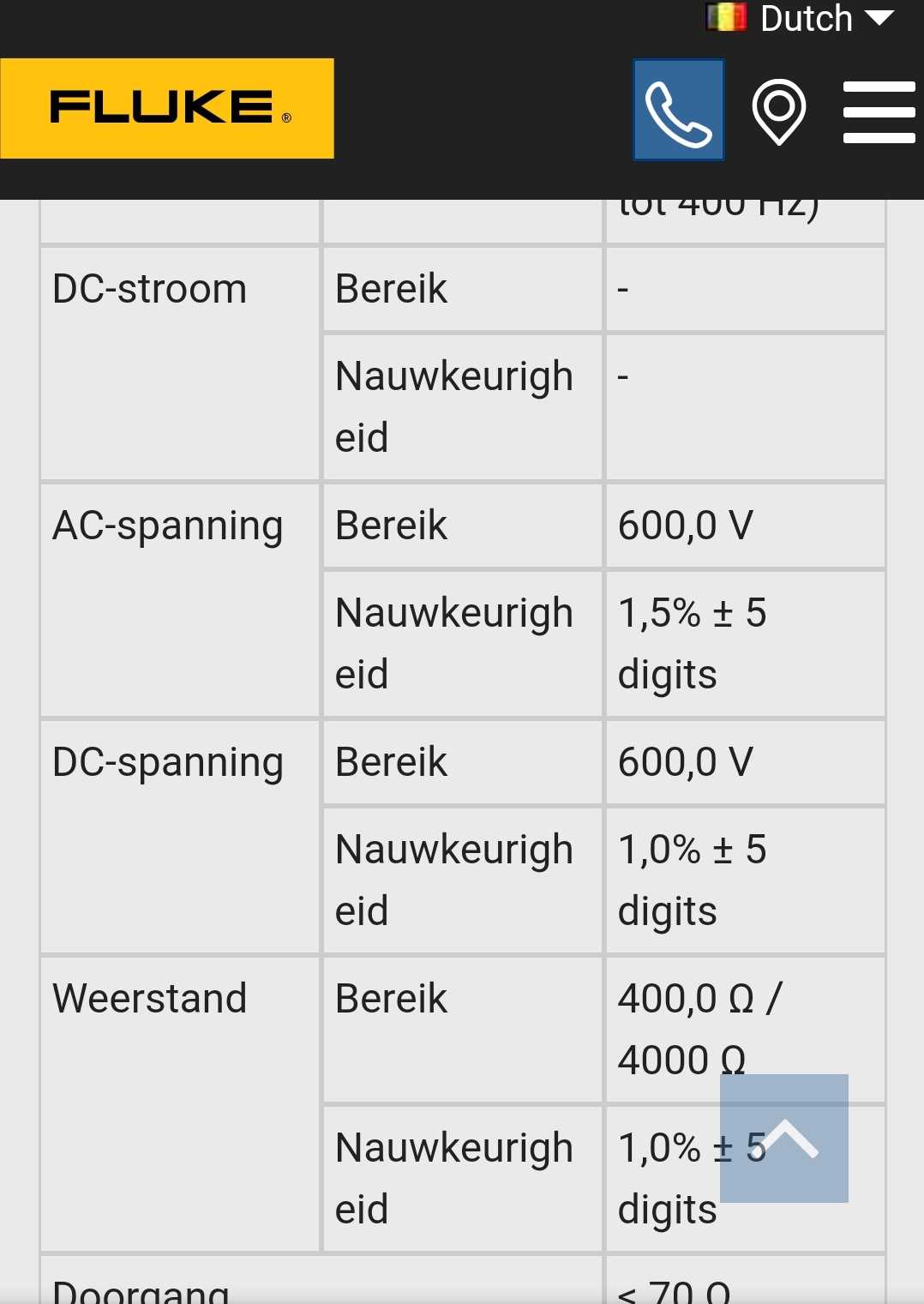

Ik kan niet zeggen dat ik daarvan onder de indruk ben. Bijna alles zit boven de 1%, het is ook niet gespecificeerd mbt tijd, lijken meer typical specs dan gegarandeerde specs.
Maar dat kun je ook niet verwachten, dit is tenslotte de onderkant van de markt.
Dit is typisch voor stroomtangen, als voorbeeld gaat de fluke 323 ook ruim boven de 1%. Deze meet toestellen hebben uiteraard een ander doel dan laboratorium toepassingen.
https://www.fluke.com/nl-be/product/elektrische-test-en-meetinstrument…
Nauwkeurigheid +/- 5 digits??
Wat is dan nu weer voor een eenheid?
Kruimel
Dat is heel normaal voor multimeters om een waarde te hebben in procenten plus digits. Een digit is een offset fout die meeschaalt met de bereiken en wordt meestal in digits gegeven. De afwijking zal in het 20V bereik dus in absolute termen groter zijn dan in het 2V bereik. Als de afwijking niet in deze vorm is gegeven is dat eerder een reden tot wantrouwen dan wanneer het er wel staat.

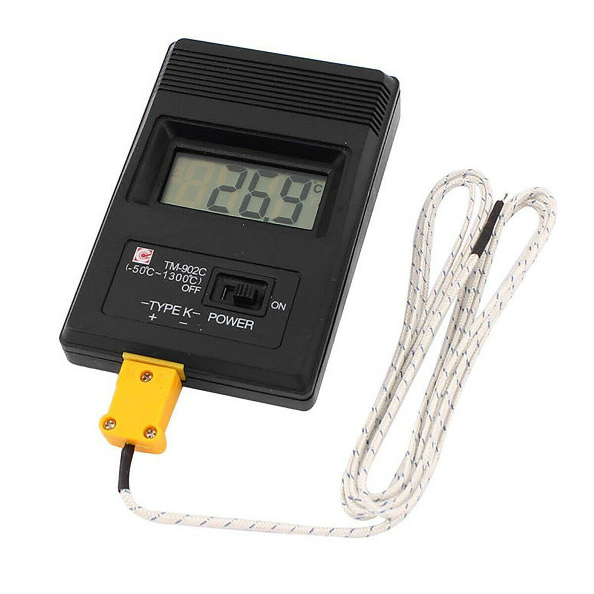

Bij tweede lezing is er trouwens nog een verschil tussen de UT210D en E: een optie om temperatuur te meten. Persoonlijk mis ik dat niet echt op een multimeter, want in dergelijke gevallen gebruik ik liever een los apparaatje om de meting te doen, maar het is wel handig om te weten.
Een losse thermometer zoals deze kost erg weinig:
eBay link
Vervolgens heb je je meter vrij om te zien wat de spanningen/stromen zijn.
Klopt voor het stroom bereik, dat kan weinig beter door het grote bereik en de enorme ruimte voor de draad. Daarnaast is het contact op de plaats waar de clamp opent heel erg belangrijk. Als ik precies wil meten dan reinig ik die eerst met IPA. Als ik het goed herinner schrijft Fluke bij kalibratie voor waar de draad moet lopen. Maar dat reinigen is vooral van belang bij tangen die lage stromen meten.
Daarnaast speelt ook hier frequentie en crestfactor een rol. Het zou me niet verbazen als de meeste, op elektriciens gerichte tangen, een heel beperkt frequentie bereik hebben
Maar ook de DMM functies (alles behalve stroom) zijn boven 1%. Alleen een beperkt DC spanning meet deel is 0.7% maar dat wordt verder niet echt gespecificeerd. Maar 1% is voor dat soort werk waarschijnlijk ook voldoende.

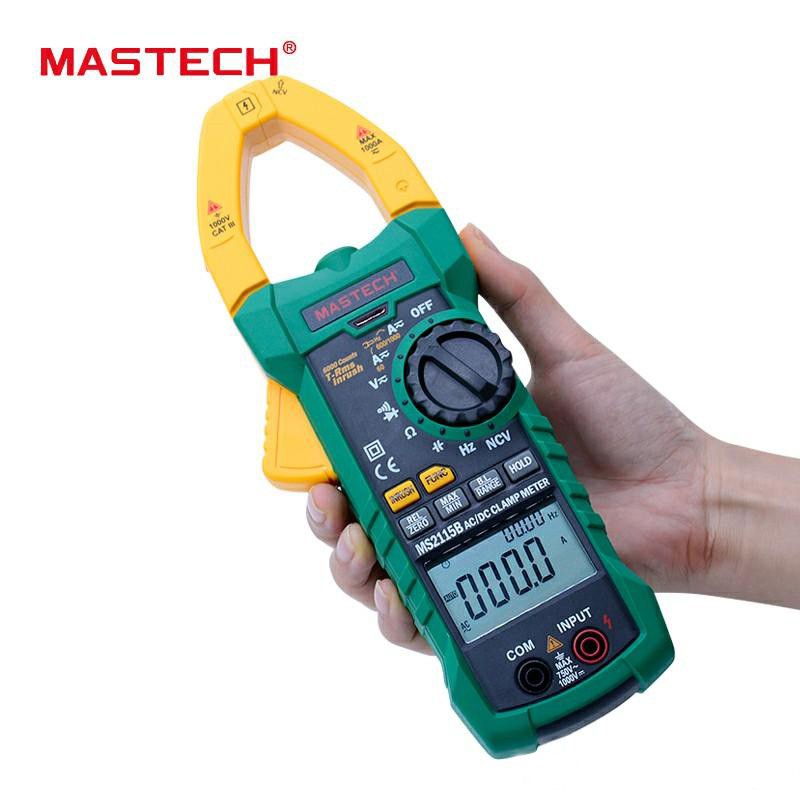

Ik heb als stroomtang voor de MS2115B gekozen, omdat die een lekker groot bereik heeft (1000A ac/dc).
Heeft ook als een van de weinigen een Inrush Current meting... (die had ik toen nodig)
(met de tang een afwijking < 2.5%, ben ik prima tevreden mee...)

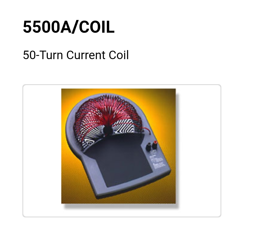

Hangt er ook een beetje vanaf welke coil je gebruikt om de grote stromen te kalibreren. Op de 52120A staat een aanduiding hoe je de stroomtang moet positioneren, meestal komt het er op neer om de geleider(s) in het middelpunt te positioneren.
Voor de kleinere stroomtangen (testen zonder coil) ook de geleider zo goed mogelijk centreren.

Ik heb er zelf een gemaakt, doorzichtige plaat zodat ik bij de trimpots kan en nog steeds de display kan aflezen. Ik kalibreer niet, ik had hem gemaakt om mijn vintage clampmeters te justeren en kalibreren na reparatie. Ik heb nog een tweede om de andere kant op te gebruiken. (alle draden parallel, dus voor stromen die te groot zijn) Ik gebruik ze ook om mee te meten.
zo een zelf gemaakte coil werkt inderdaad evengoed als die aangekochte exemplaren. Enige verschil met de aangekochte versies is dat je geen nauwkeurigheden (accuracies) hebt voor het gerommel in de marge. Iets wat voor kalibratie veelal wenselijk is.
Als voorbeeld onderstaande:
https://download.flukecal.com/pub/literature/5500coiliseng0900.pdf
