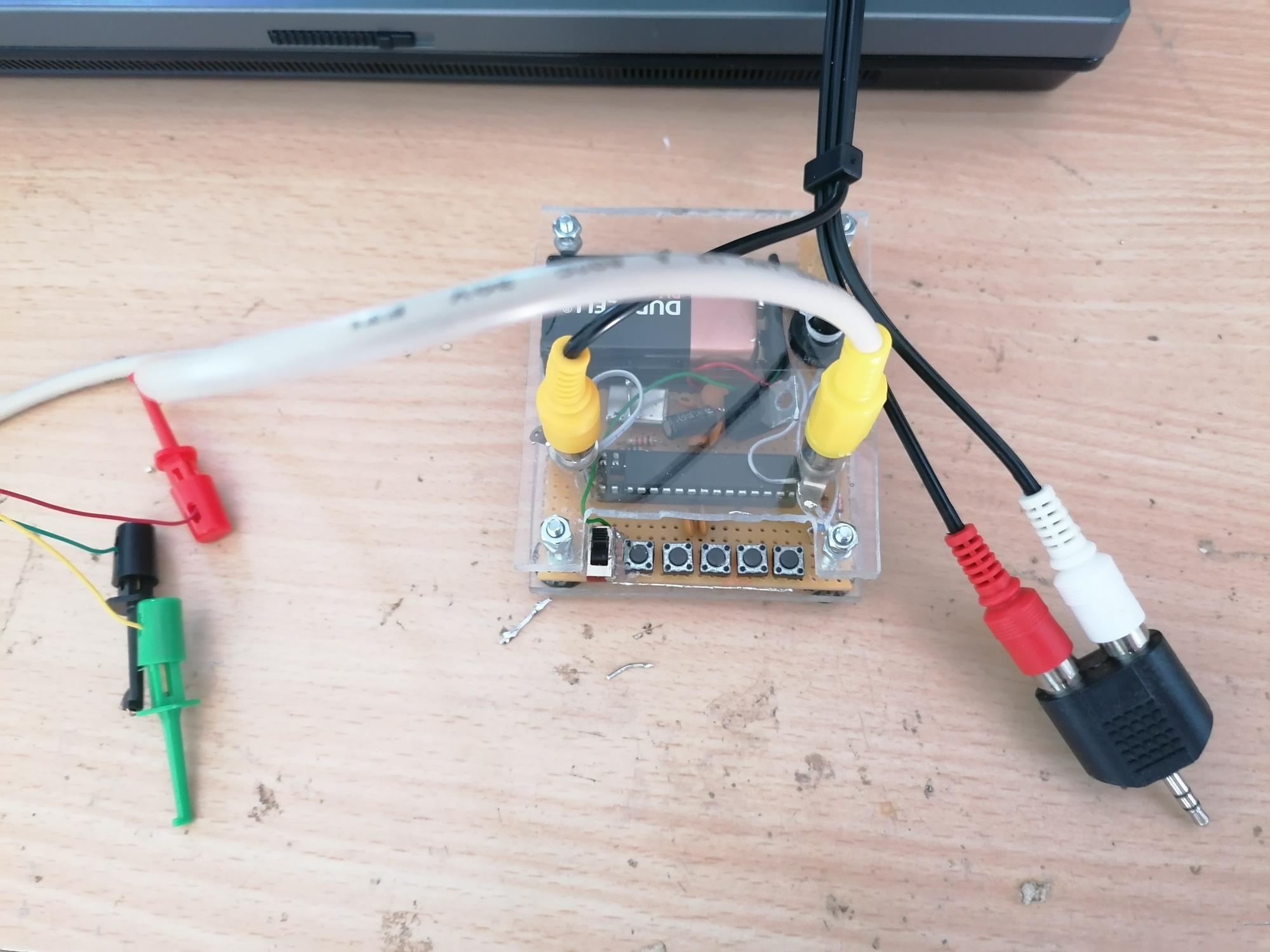

Haha, vanmorgen heb ik even de multimeter erbij gepakt en het blijkt dat de tulp-connector niet goed is waardoor het signaal niet bij de TV aankomt
Ik ben dus gisteren de hele avond bezig geweest terwijl het dus gewoon een kapotte connector was.
Nu ik de kapotte tulp-connector heb vervangen door een gewone tulp kabel die ik ooit van een speaker heb afgesloopt werkt de oscilloscoop goed.
Ik ga binnenkort als ik weer wat tijd heb het geheel in een kastje bouwen met zo'n chinese achteruitrijcamera display als monitor en voor de accu ga ik denk ik een 18650 cel gebruiken, dan kan ik overal meten zonder dat ik een tv e.d. nodig heb, en dan kan ik het ook gelijk gebruiken als een breadboard voeding.

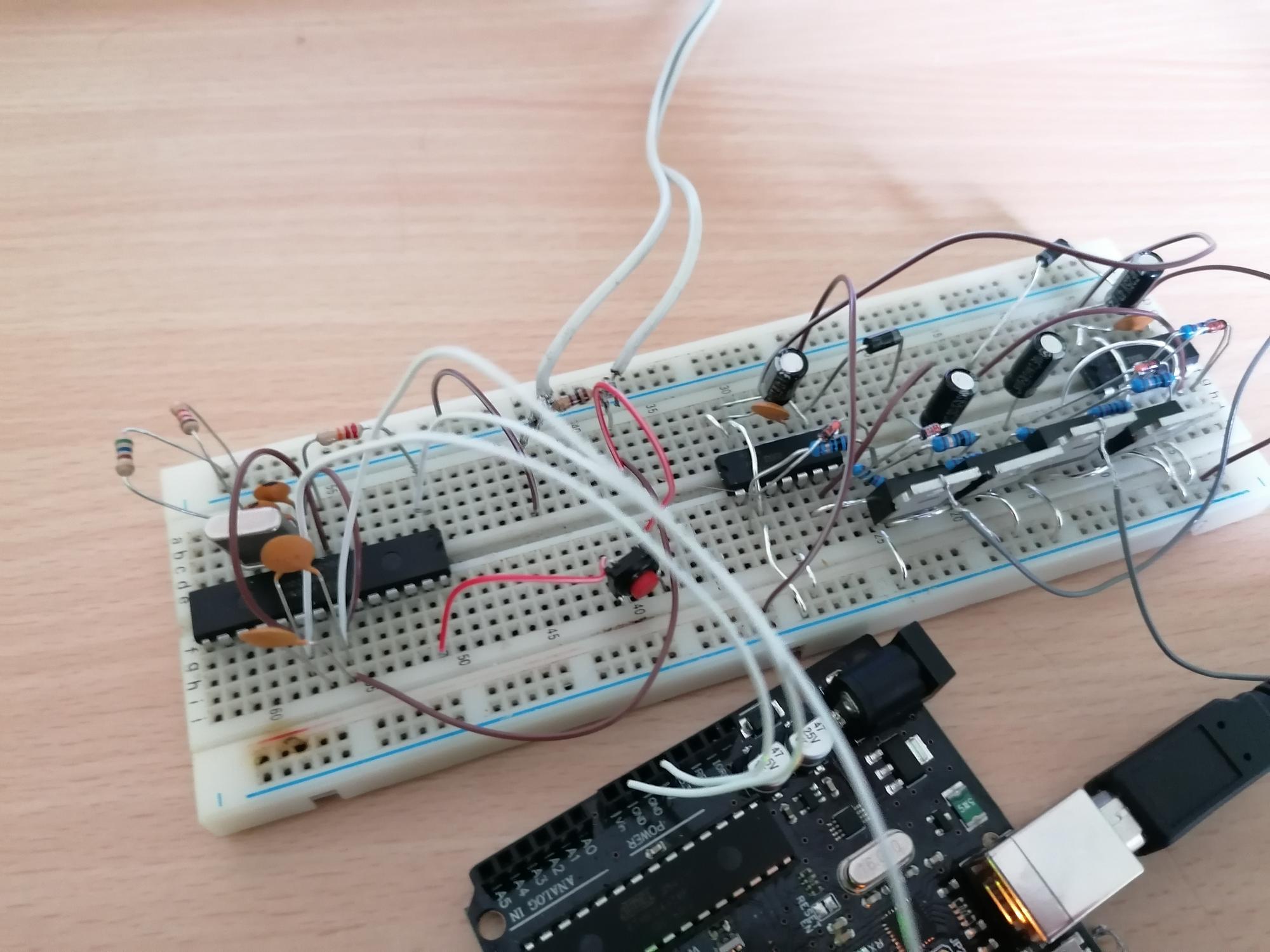

Hieronder wat foto's van het project en de kapotte tulp-connector. De brandplek in het breadboard komt overigens van jaren geleden toen ik met een hele slechte ATX-voeding aan het klooien was en toen sluiting heb gemaakt.

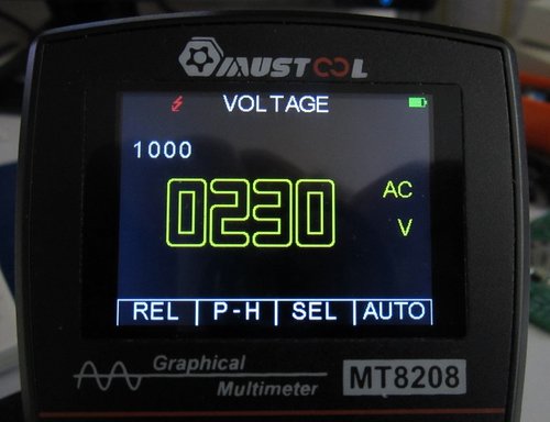

Ik heb er ook eentje, werkt goed. Je kunt omschakelen tussen 'gewoon' meten en scoop mode.
Enige vreemde dat ik vond is dat de RMS waarde bij AC in het scoopscherm niet hetzelfde is als bij gewone meting. (230v vs. 222v)
Dit terwijl voor beide metingen waarschijnlijk toch dezelfde hardware gebruikt wordt... (softwarefoutje?)
Het klopt weer wel als je (+Vavg/2) + Vrms neemt, maar da's wel omslachtig...

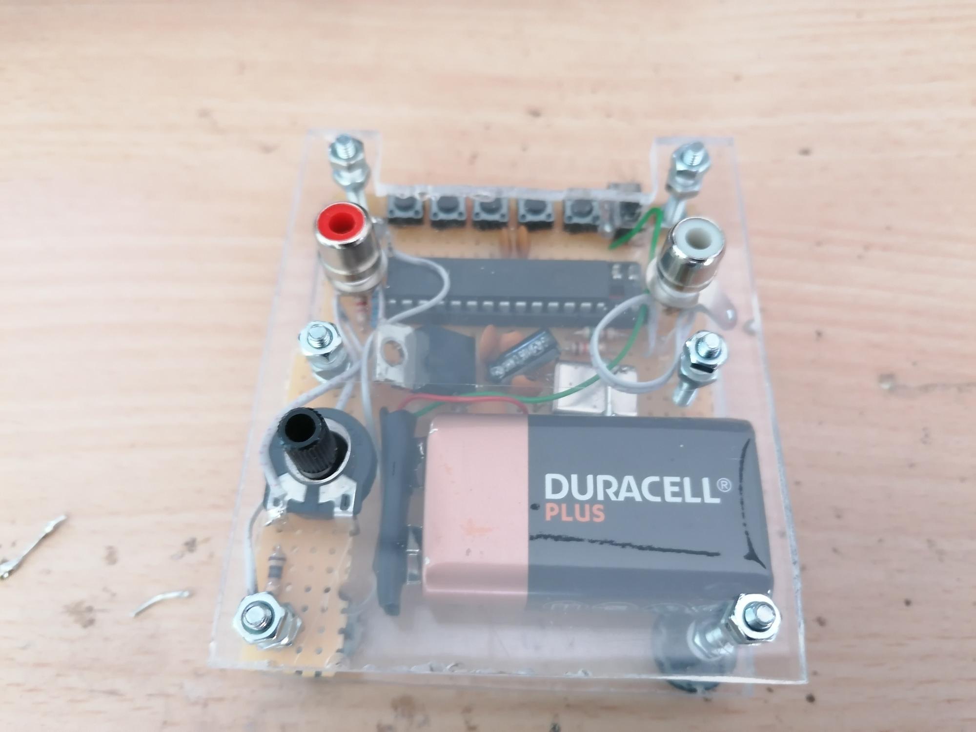

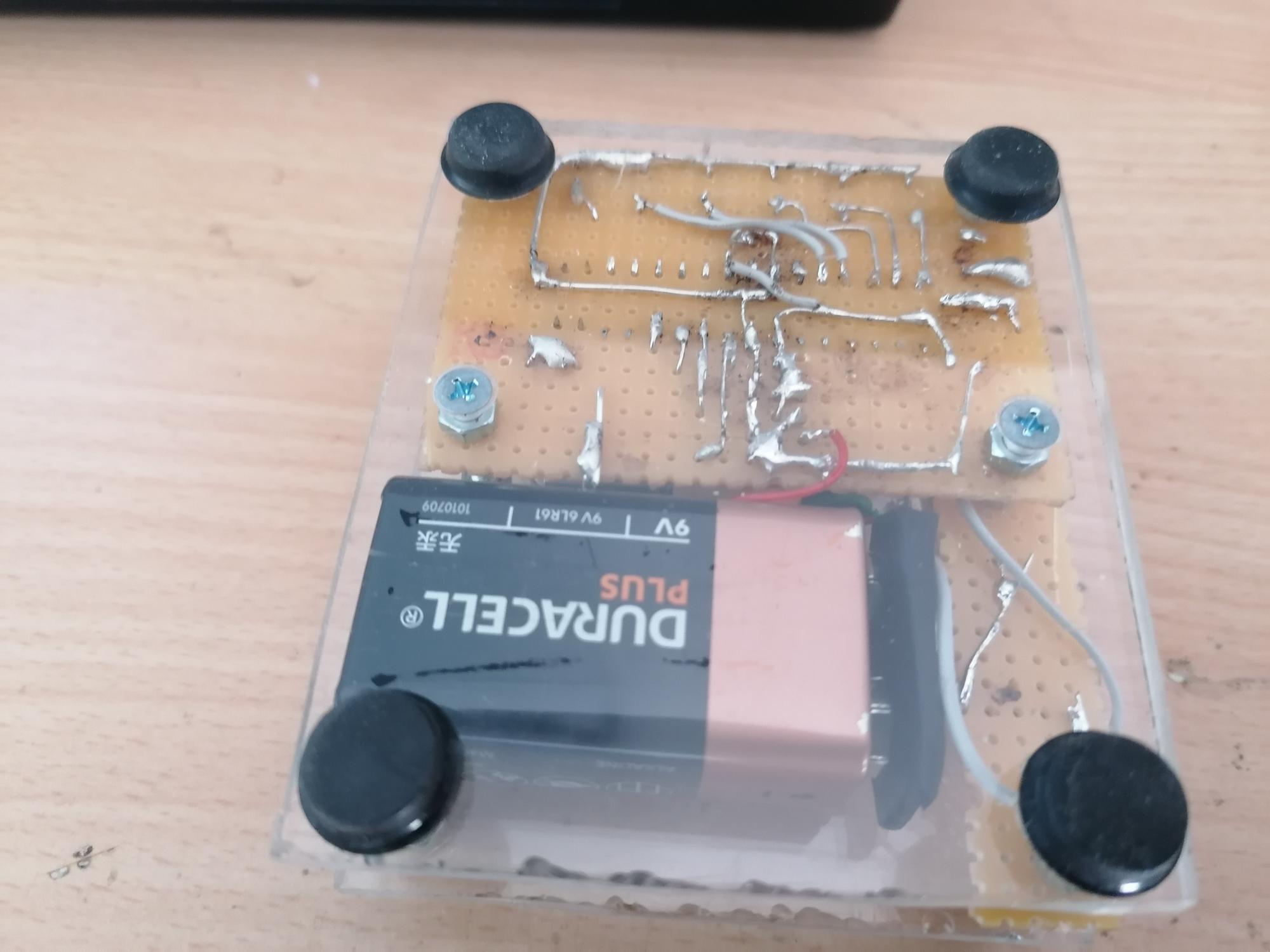

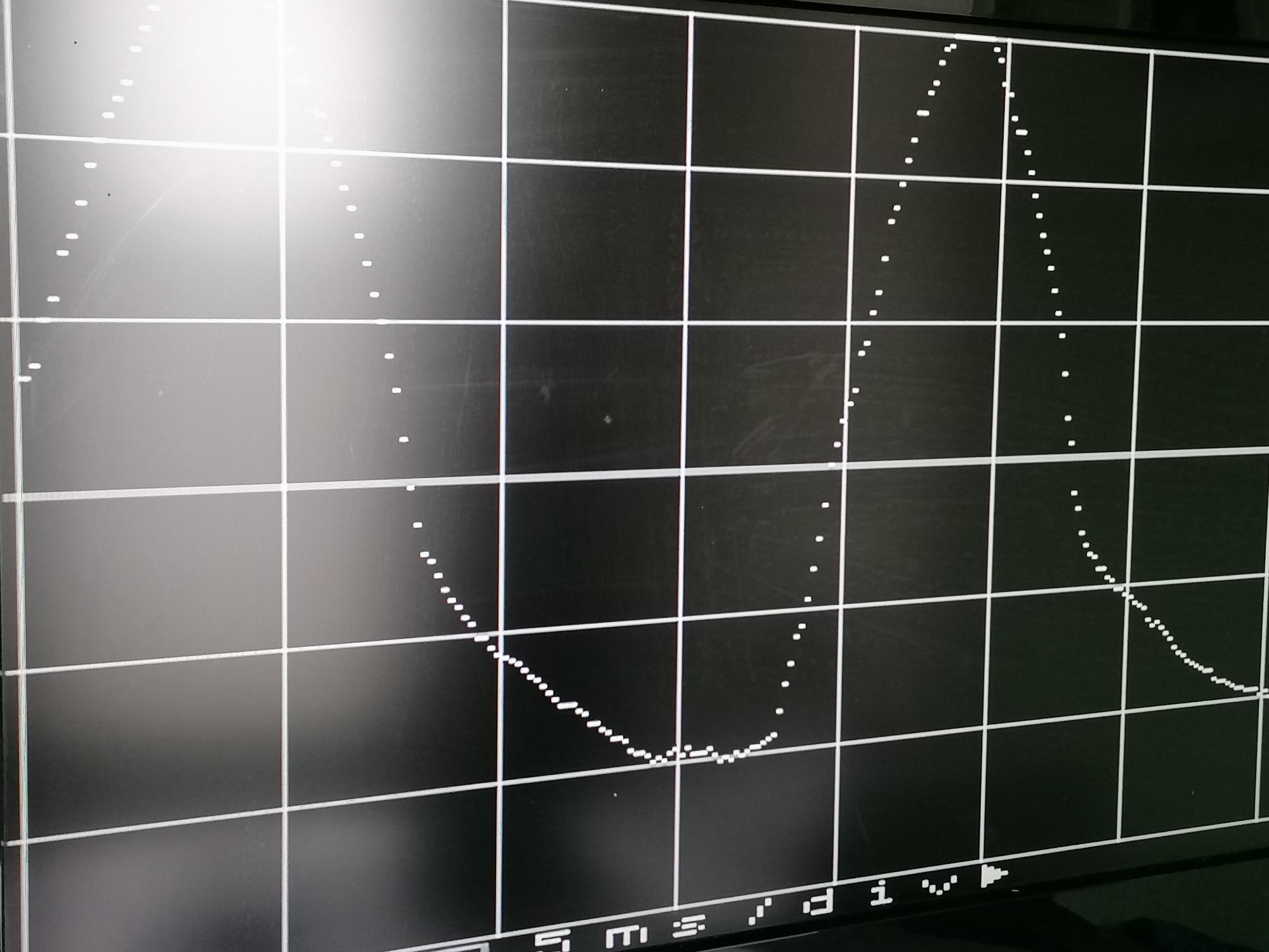

Het heeft even een tijdje geduurd voordat ik de oscilloscoop helemaal af kon bouwen maar het is nu gelukt zoals ook te zien is in de bijlagen. Het verbruik is zo weinig dat ik voor een 9V batterij met een 7805 als voedingsbron heb gekozen en verder heb ik de ingang van de ATMega88 beveiligd met 2 antiparallele diodes en een hoogohmige weerstand en de potmeter is om het ingangsbereik te regelen tussen ongeveer 0,6 en 36V. Ik heb het getest met een 24V trafo, NE555 en een TL494 en kan in ieder geval nog goed meten tot 40 KHz.
Voor op een 9v cel is een lm7805 geen beste keuze, die slurpt stroom. Beter iets als een MCP1702 nemen.
Quiescent current van de MCP1702 is 2uA, van de LM7805 is dat 4.2mA (2100x zo veel...
Ik heb dan ook nog even de capaciteit van een duracell plus 9V batterij opgezocht. Als ik 6.5V als cutoff gebruik(*) kom ik op 480mAh, dus dat is 114 uur: minder dan 5 dagen.
(*) Die handleiding noemt geen getallen, er staat een grafiek waaruit je de spanning kan aflezen bij een bepaalde stroom tegen de tijd.
