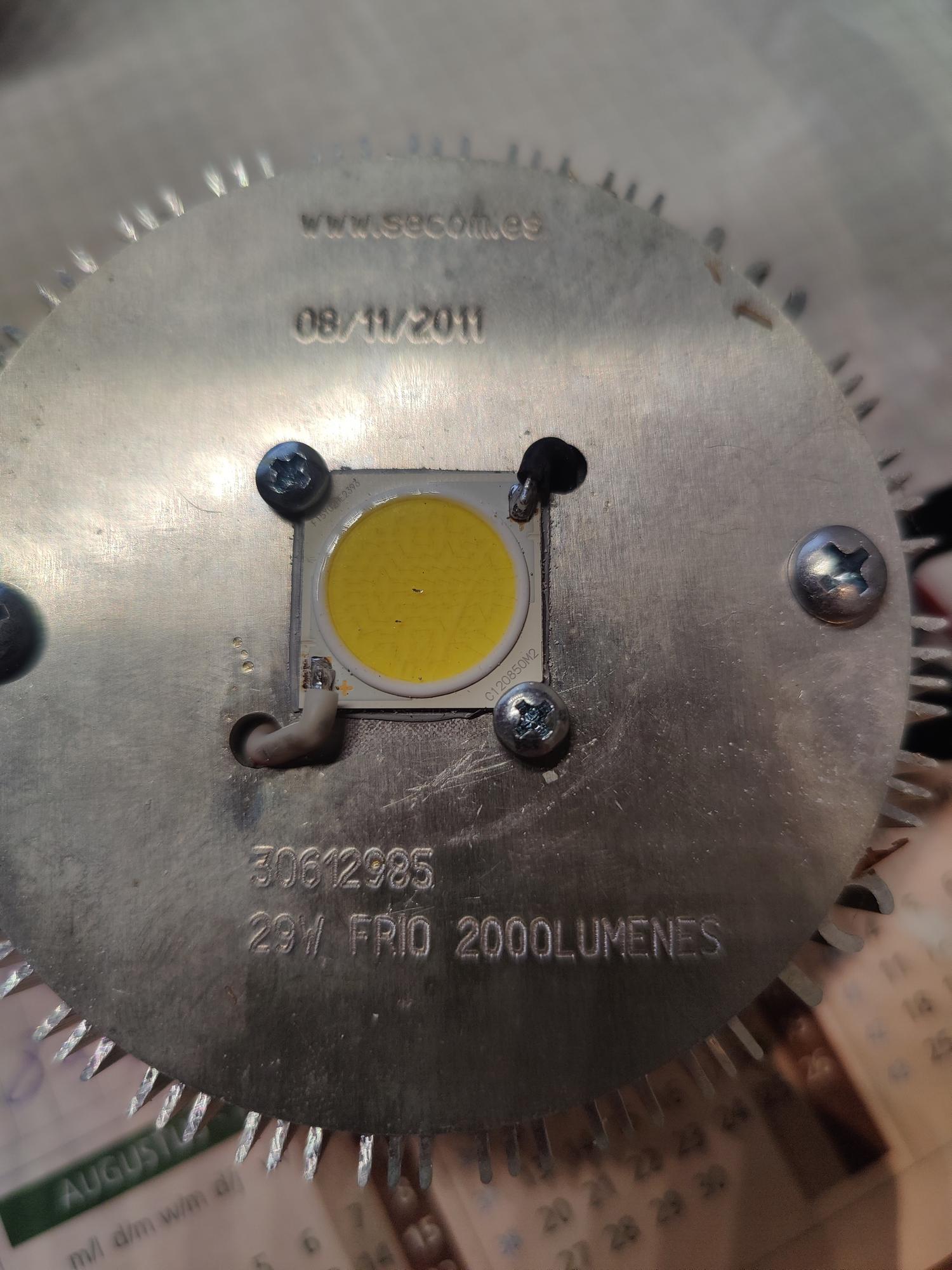

Eén van de LED armaturen in een winkel (reeks van 8 lampen) heeft na 10 jaar de geest gegeven en dus ben ik op zoek naar een vervanger. De originele Spaanse fabrikant bestaat niet meer, en ook de installeur destijds is gestopt met dit soort werk. De LED driver is getest geweest en nog goed bevonden.
Kapotte LED COB
Qua lichtkleur van nog werkende lampen schat ik het ik op een 4000K of misschien 5000K.
Op de heat sink staat de volgende info:
www.secom.es
08/11/2011
30612985
29W FRIO 2000 LUMEN
Op de original COB LED (19x19cm) staan twee codes op, maar die vind ik nergens terug op het internet:
- Linksboven: F15Y02HE2393 <-- Y02 dus waarschijnlijk van 2002 (?)
- Rechtsonder: C120850M2

- Qua vorm/uitlijk kom ik uit bij de COB LEDs van Samsung, misschien de C of D Series?
- Catalog Samsung LED Lighting Solutions
- Farnell heeft een selectie van Samsung COB LEDs
- Rekening houdend met +-4000K en > 3000 lumen blijven deze 4 over.
- De laatste in de lijst, SAMSUNG SPHWHAHDND27YZT3D3 zijnde de LC013D uit de COB D-Gen.3 family lijkt me dan de beste match te zijn, met specs: LED, White, 90 CRI Rating, 12.2W, 2036 lm, 360mA, 115°, 34V, 4000K, SMD-2, No Lead, Square
Zou dit een goede COB LED vervanger zijn?

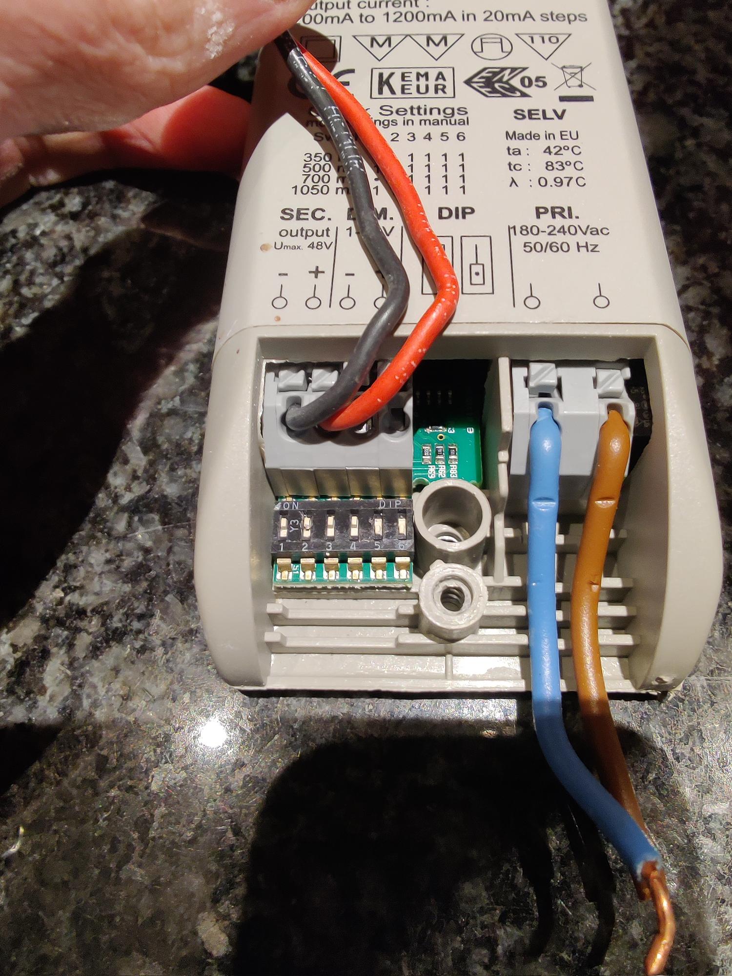

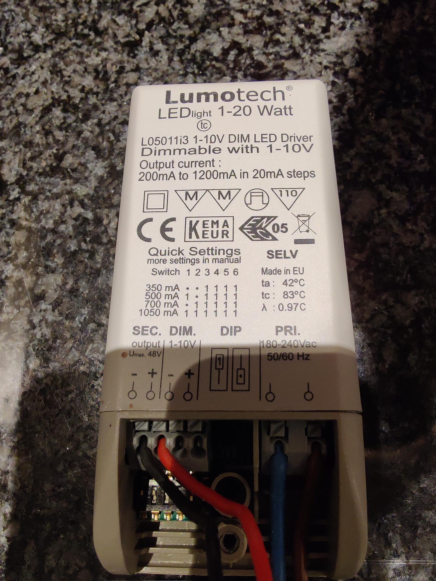

Bestaande LED Driver
- Lumotech LEDlight L05011i3 Constant Current / Constant Voltage LED Driver 20 W, 24 W 6 → 42V (datasheet by RS)
- De dipswitches staan ingesteld op |1|1|1|1|0|0| dus dat kwam overeen met 460mA / U Max (V) 42.0.
Kan ik deze LED driver gebruiken in combinatie met de Samsung SPHWHAHDND27YZT3D3 die 360 mA nodig heeft?
Als dat de max stroom is dan niet. (dan is het meteen 'game over'...
Kans dat je een led met exact dezelfde kleur en helderheid vindt als de rest is bijna nihil...
Je moet nooit teveel stroom door een LED sturen. Dat is heel slecht voor de levensduur. Je kunt veel beter de stroom halveren, dan gaan ze nooit meer stuk. Dus dan zou ik liever kiezen voor leds van 700mA of meer op die driver van 460mA.
Kortom: de dipswitch op 350mA zetten. De kleur gaat nooit precies hetzelfde zijn maar aangezien je van 2000 naar 3000 lm wlt gaan, maakt het lichtbeeld misschien wat minder uit en dan kan het.
Dipswitchen zou ik inderdaad op bv. |0|1|0|1|0|0| wat volgens de datasheet overeenkomt met 360mA, bij U Max (V) van 42 V. Is dit max voltage een probleem gezien de specs van de SAMSUNG SPHWHAHDND27YZT3D3 34V vermelden?
Waar las je dat ik naar 3000 lm wil gaan? De specs van de SAMSUNG SPHWHAHDND27YZT3D3 vermelden toch 2036 lm?
[Bericht gewijzigd door PieterrB op (16%)]
Spanning die een CC driver levert moet altijd hoger zijn als de brandspanning van de led, dus 42v voor een 34v led is prima.
(Let wel: dit geldt alleen voor een constant current driver)

Product code AK-455-5G
Aangezien jij met de LC013D de volle "rated" lumens eruit wil halen, zou ik eerder de LC016D aanraden en de stroom van de LED-driver wat lager instellen. Zal alleen maar gunstig zijn voor de levensduur. Voor die halve euro meer: niet twijfelen... De maat lijkt dan meteen ook te kloppen met je armatuur (19x19mm toch?).
Hou er rekening mee dat je wellicht alle armaturen zal moeten upgraden met een nieuwe chip om het lichtbeeld gelijk te houden.
Koelpasta: maakt weinig uit, weinig vermogen op veel oppervlakte. Standaard koelpasta volstaat maar "premium overpriced" zoals die Akasa kan uiteraard ook.
Op 21 februari 2022 21:57:07 schreef subsonik:
Aangezien jij met de LC013D de volle "rated" lumens eruit wil halen, zou ik eerder de LC016D aanraden en de stroom van de LED-driver wat lager instellen. Zal alleen maar gunstig zijn voor de levensduur. Voor die halve euro meer: niet twijfelen... De maat lijkt dan meteen ook te kloppen met je armatuur (19x19mm toch?).Hou er rekening mee dat je wellicht alle armaturen zal moeten upgraden met een nieuwe chip om het lichtbeeld gelijk te houden.
