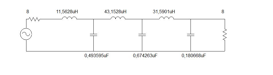

ja, dat bedoelde ik. De secundaire zelfinductie is iets van 1 mH (**) en met 8 Ohm belasting betekent dat een laag-af punt (-3 dB) bij 1260 Hz. (Het is geen switch-mode power supply!)
**: (11/195)^2 * 334 mH is ca 1 mH
edit: je gaat uit van de schakelfrequentie, maar dat audio signaal moet wel over de secundaire zelfinductie kunnen "staan".
De AL waarde van de kern is 2200nH, dan is de zelfinductie van die 11 windingen 266µH.
En van de primaire kant [(2x195)^2]x2,2= 334e3µH.
Achter die secundaire wikkeling voor 8 ohm belasting komt een laagdoorlaat LC filter, met een kantelfrequentie buiten het audio bereik op 57kHz.
Dat filter dient er ook voor om de HF schakelpuls spanningen niet direct door een condensator kort-te-sluiten.
Ondanks dat dit ongeveer mijn plan is, zal ik toch moeten testen of alles wel werkt zoals dat zou moeten werken.

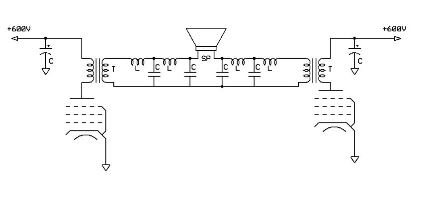

Ik was eigenlijk van plan om een balans versterker te gaan gebruiken, maar mogelijk zie ik hier vanaf, omdat het mogelijk nog eenvoudiger of beter kan.
Ik zit regelmatig te denken aan het idee van een flyback converter, waarbij er eigenlijk geen balans transformator wordt gebruikt, maar een gewone smps transformator.
Op de secundaire wikkeling krijg ik een bepaalde spanning bij een ingestelde duty cycle van 25%.
Door nu twee van deze flyback converters te gebruiken, waarbij de duty cycle eveneens 25% is, is er geen spannings verschil tussen de secundaire wikkelingen en de belasting.
De twee schakel spanningen worden voor laagfrequent in tegenfase aangestuurd, zodat het spanning verschil tussen de ene en de andere secundaire wikkelingen resulteert in het oorspronkelijke amplitude verschil zoals dat ook voor het laagfrequent signaal is.
Met een flyback transformator heb ik minder wikkelingen nodig, alleen heb ik dan twee van die transformators nodig.
Doordat er geen magnetische koppeling bestaat tussen de ene en de andere primaire windingen zoals bij een balans transformator, kan ik ervan uitgaan dat er ook geen vreemde dingen kunnen gaan gebeuren.
En is dit mogelijk een betere manier van het principe.
De audiospanning over de luidspreker staat ook over de transformatoren T, ieder de helft.
Dat kan alleen als de zelfinductie daarvan groot genoeg is.
Hoe je het ook wendt of keert, een trafo kan alleen wisselspanning overdragen. Een HF trafo alleen HF en een LF trafo alleen LF. Bij een schakelende voeding wordt ook alleen maar HF wisselspanning overgedragen, die daarna door diodes gelijkgericht moet worden. Dan wordt het gelijkspanning.
Als je de wisselspanning moduleert met je audiosignaal, en secundair een gestuurde gelijkrichter gebruikt, dan kun je wel audio overdragen. Dat is gerealiseerd door een zekere David Berning. In zijn patent is de principeschakeling opgenomen. Hij heeft dus secundair actieve gelijkrichters toegepast.

Ik zou dit zelf heel makkelijk kunnen testen in een experiment, dan bedoel ik één of twee van die flyback converters.
De buizen vervang ik gewoon door Mosfets, de 600 Volt anodespanning wordt gewoon een laagspanning van 12 Volt, is ook een stuk veiliger tegen schokken door het lichaam.
De werking blijft precies hetzelfde en het betreft dan een soort van simulatie zoals dat ook op 600 Volt is en met buizen.
De transformatoren heb ik hier al voor liggen, kant en klaar van Coilcraft.
Voor de Mosfets heb ik speciale typen IRFB4020PBF, voor PWM klasse D versterkers.
