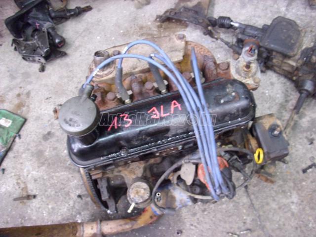

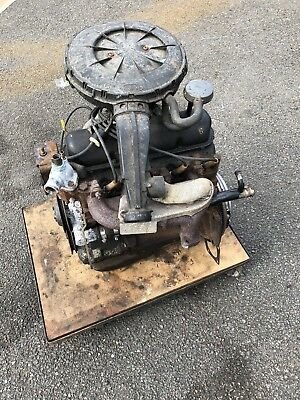

Hierbij een foto van de motor.
Een escort met monopoint moet bijna wel 1 van die 2 zijn..
Je de openingspost niet goed gelezen. Origineel was het dus met carburateur. Tenniste dat lees ik eruit.
Dit is idd een 1.1 of 1.3 Valencia/crossflow/oh (zelf heb ik nooit kleiner dan 1.4 gehad, en meeste was 1.6 of een dikke V6 ;))

Plek voor ontsteking zit aan andere kant bougies. Ofwel in jouw geval aan de achterzijde van de motor tegen het schutbord.
Hier nog een plaatje van een mk4 motor:
Duidelijk te zien dat kabels naar achteren gaan.
Je moet dus zo'n ontsteking vinden...
de ka heeft ook zo een gelijkaardig blok gehad (endura???) en daar is wel al veel verschil tov het oude valencia blok.
kan dus zijn dat ze er een endura motor in gelepeld hebben en die zal het gat voor de ontsteking niet meer hebben.
destijds heb ik een 87'er 1.3 valencia escort motor in mijn 81'er fiesta mk1 gestoken, en om de oude mk1 4bak te kunnen monteren, heb ik vliegwiel en koppelingsplaat van een 1.4 ka moeten gebruiken.
de fiesta heeft namelijk klein vliegwiel op de valencia
de escort had groter vliegwiel, koppelingsplaat van de fiesta past niet op de escort motor, vliegwiel van de fiesta pastte niet op de escort motor.
vliegwiel van de ka 1.4 is een klein vliegwiel dat wel op de escort motor paste, en waar de koppelingsplaat van de fiesta ook in paste, met drukgroep van de ka
best de tip van HMH eens volgen en kijk of er onder de inlaat geen afdekplaatje zit.
k denk dat ik dergelijke delco's nog heb rondslingeren hier. heb al mijn kent/valencia motoren 2jaar geleden wel weggegooid
