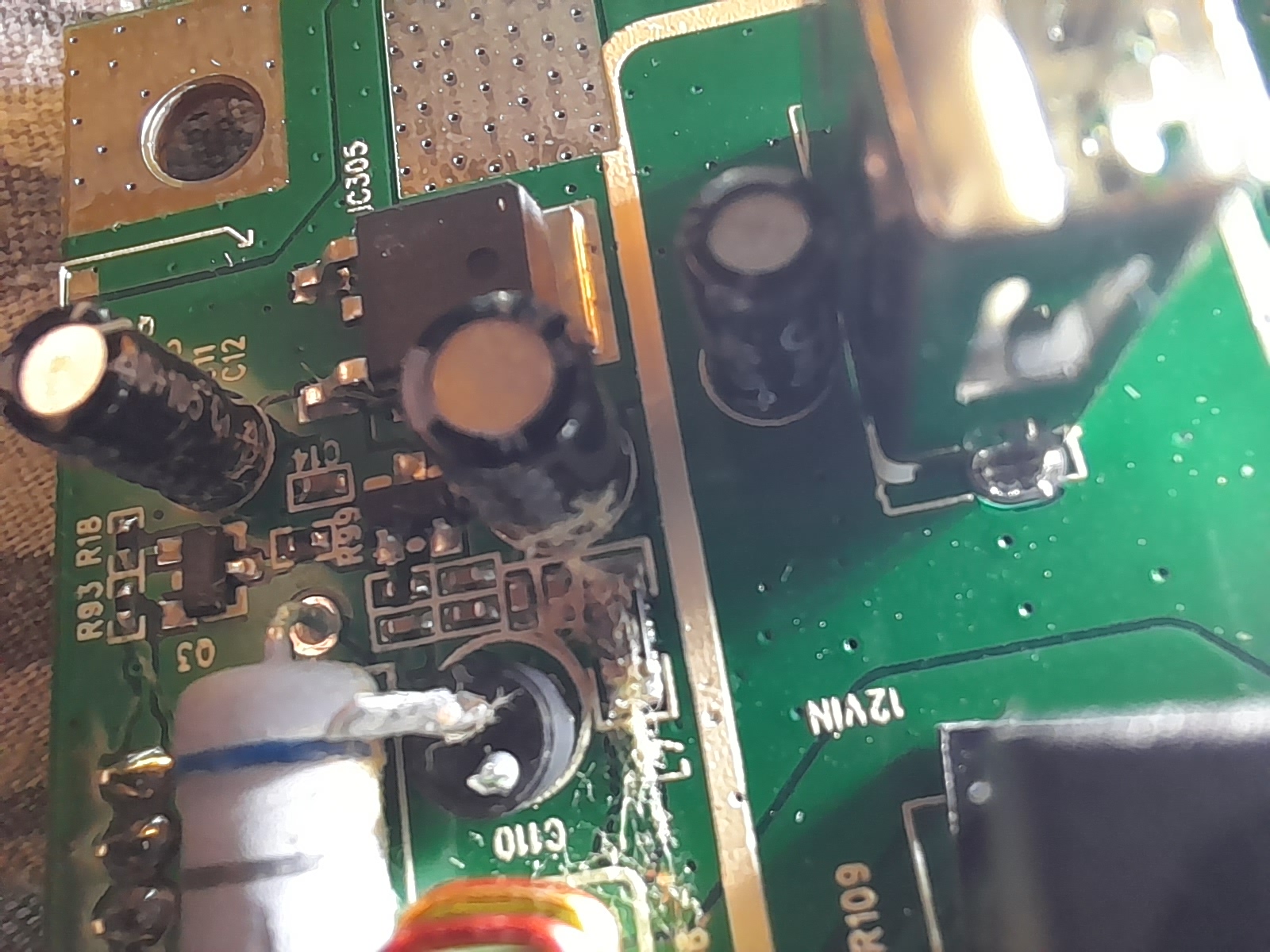

die geklapte elco eruit knippen en proberen of de originele adapter weer werkt, ja zo elco vervangen. zo niet, is er meer stuk..
Die LM1117 mag max. 15v hebben, dus grote kans dat die ook overleden is...
De grote grijze weerstand kan ook kapot zijn, is vaak niets aan te zien (hooguit een zwart puntje erop ergens)

Hij doet niks.de adapter knippert als ik de stekker erin doet.dit is ook niet de originele adapter,maar hij werkte daarvoor wel met deze

Die elco das tot daar aan toe niet het ergste. Er is verder zeker een MOSFET of een ic opgeblazen. Soms kan je in de verpakking dan een klein scheurtje of gaatje erin zien. Maar dat is ook niet altijd zichtbaar.
Ruik eens aan de binnenkant, ruik je een verbrand iets? Verbrande elektronica heeft een zeer sterke typische geur.
Je neus kan je al helpen waar het probleem ongeveer zit, dat werkt toch altijd bij mij.

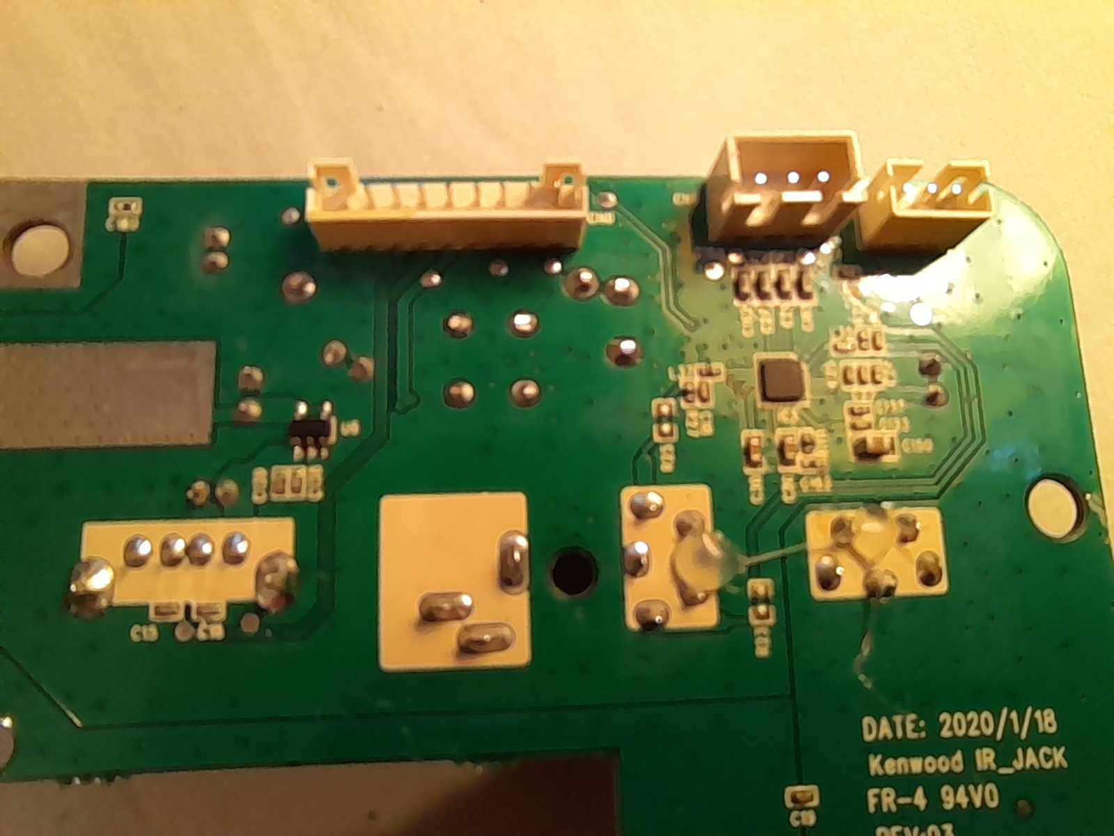

Je zal het spoor moeten volgen waar de voeding loopt. Bekijk alle ic eens met een vergrootglas of je iets raars ziet. Je kan hier ook een paar scherpe foto posten van de printplaat, dan kunnen we meekijken met je.
Maar honderd procent zeker is er een actief component opgeblazen als er geen kleine zekering op de printplaat zit. Aangezien je voeding in protectie gaat, blijkt dit niet het geval.
Het kan ook een kleine smd diode zijn die opgeblazen is en kortsluiting heeft.
Als je ongeluk hebt dan kan een kleine microcontroller a la ARM opgeblazen zijn. Dan is het game over...
Je zal in ieder geval met een multimeter bij de hand alles moeten uitmeten, want meten is weten.
Die andere adapter van 26.5V moet van een huishoudapparaat of iets zijn met lithium accu. Snoerloze stofzuiger?

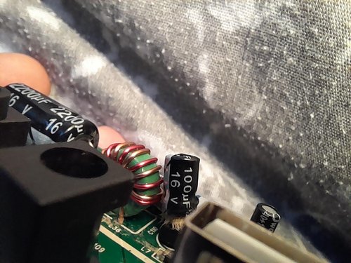

de grote liggende elco is ook stuk zo te zien. met geluk is dat alles, gezien de voeding nog opkomt zit de sluiting miss niet direct op de aansluiting van de adapter maar na een converter ic.

De prut van de elco ook verwijderen. Die zou zomaar wel eens geleidend kunnen zijn
Waardeloos ontwerp trouwens. Op 12V stoken en dan 16V elco's. Nou ja, het zal... Die 1117 zal wel dood zijn. Met wat mazzel is die 'netjes' overleden. En heeft 'het achterland' geen opdonder gehad. Dat is natuurlijk makkelijk vast te stellen door die van de PCB te halen en met een lab voeding te voeden.
Dan blijft het versterkerdeel over. Dat zal wel op 12V draaien. Met een beetje mazzel wordt dat door een controller met een FET of tor geschakeld die heel gebleven is.
Je hebt een paar keer mazzel nodig. En wat kennis.
Die geplofte elco's zijn je minste zorg (als in: makkelijk te vervangen en kosten geen drol).

@TS; Als je eenmaal weet wat er stuk is en kan hersteld worden, zou ik meteen alle elco in de buurt van de adapter aansluiting vervangen.

Kan je ook eens wat foto posten van de andere delen van de printplaat? Je post alleen maar foto van dichtbij adapter aansluiting, daarvan hebben we er nu wel genoeg.
